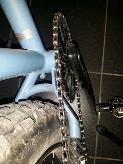

Eazy Napisano 1 Września 2018 Autor Napisano 1 Września 2018 Blat 36t zagościł na przedzie Jest dobrze. Nawet bardzo dobrze. Miękkich przełożeń na podjazdach na dzisiejszych testach nie zabrakło. Najmniejsza koronka 10t przy blacie 36t wymaga już jednak zdrowego ciśnięcia w korbę. Być może mogłoby tutaj być delikatnie bardziej miękko, ale wówczas pewnie nie do końca by się to zgrało na drugim końcu kasety. W połączeniu z SPD taki zestaw zyskał odczuwalnie na płynności działania. Zakładam, że jeżeli wrzuciłbym koła 29'' zamiast tych plusowych balonów to byłoby jeszcze lepiej. Miałem lekkie obawy, czy ten owal 36t się zmieści, ale zostało jeszcze nawet trochę miejsca, co widać na zdjęciach. Niemniej jednak 38t bym już chyba nie ryzykował. Wydaje mi się, że to największy i chyba optymalny blat do tego modelu do jazdy po płaskich terenach woj. mazowieckiego. Tak, jak wspominałem na początku, poszedłem w wersję direct mount. Trochę więcej zabawy (trzeba zdjąć korbę do wymiany blatu) niż ze zwykłą zębatką pod pająk, ale moim zdaniem wygląda lepiej.
