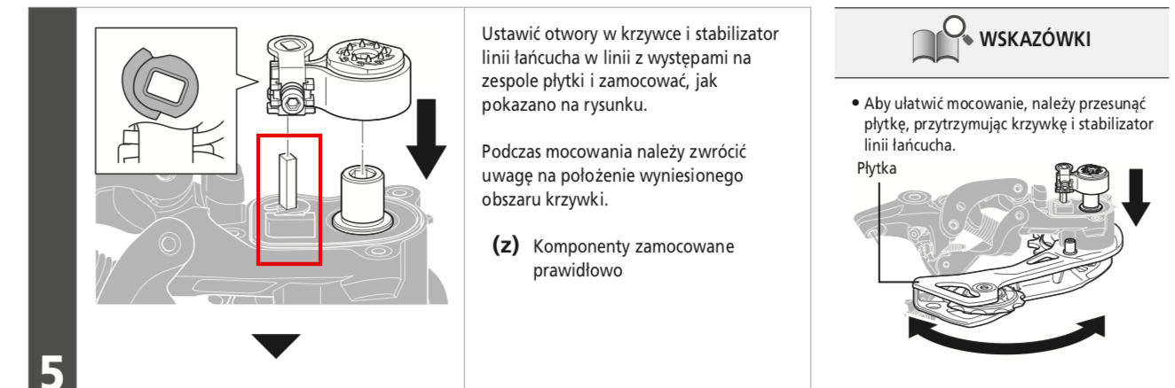

Cześć posiadam nowy rower, przejechane około 2000km (Cube LTD Pro 2017), z tylną przerzutką XT M-8000.
Dzisiaj zauważyłem, że przestało działać sprzęgło. Łańcuch skacze jak szalony. Ściągnąłem osłonę sprzęgła i zauważyłem, że element zaznaczony na rysunku jest odłamany.
Nie wiem jak to możliwe, nie wiem co się stało. Nie było dzwona, wczoraj były góry i zjazd 10km w dół.
Czy ktoś z was może pomóc? Czy element można kupić i wymienić? Mogę oddać rower na gwarancji, ale zakupiony był 150km ode mnie i będę bez roweru przez kilka tygodni.
Wolę ogarnąć sam, jeżeli się da. MIeszkam w Bielsku-B. Może ktoś wie, gdzie ogarnę ten temat?
Ktoś pomoże?
582007098_Zrzutekranu2018-08-18o21_55_28.thumb.png.80450e60dc684d4e2d2e550aa12b8a36.png
