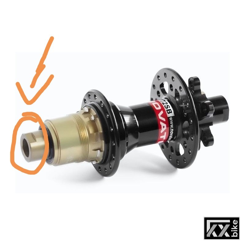

Cristiano27 Napisano 9 Sierpnia 2018 Napisano 9 Sierpnia 2018 Witam, mam mały problem z kaseta sram napędu gx 1x11, otóż od jakiegoś czasu zauważyłem ze, podczas jazdy faluje na boki, przez co ma ciężko zrzucić na 10 i 11 bieg..Zdjalem wczoraj koło i zauważyłem że, nakretka od bębenka(patrz zdj) jest luźna(prawie wykrecona?)nwm czy to jest powód falujacej kasety?dodam że, nie mogę tego dokrecic zbyt bo cała oś piasty idzie z tym... A gdy to odkrecilem to kaseta zeszła razem z bebenkiem... Które wchodzi w piaste
Cristiano27 Napisano 9 Sierpnia 2018 Autor Napisano 9 Sierpnia 2018 Grubo ponad tysiac i to rower mtb...
Cristiano27 Napisano 9 Sierpnia 2018 Autor Napisano 9 Sierpnia 2018 53 minuty temu, siejak1 napisał: Prawdopodobnie łożyska w bębenku skończyły żywota i pojawił się luz co skutkuje falowaniem. To mogę się zgodzić ale dziwi mnie ze ta nakrętka taka luźna byla
