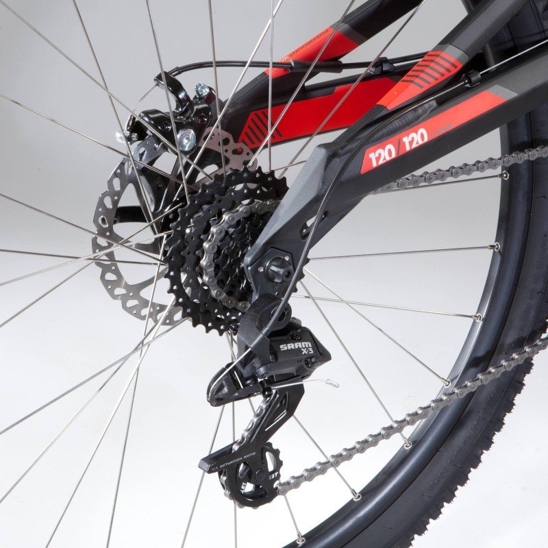

worxm Napisano 27 Lipca 2018 Napisano 27 Lipca 2018 Witam mam problem bo zakupiłem rower rockrider 520s lecz no przerzutki za 80zł nie spisuja sie ..... kolega doradził żebym założył shimano zee i tu są 2 problemy ... 1problem koło ma zębatke 8 rzędową (wymiana na 10 czy moze zostać ) 2 problem nie wiem czy spasuje złacze mocujace przerzutki do ramy dodaje zdj do analizy czy da sie to jakos zrobić? dodam że chiałbym jescze załozyc Damper fox float rp23 ale to najmiejszy problem ,zależy mi na przerzutkach bo te sram x3 (też na nie sram... skok z schodów i po sram x3...)

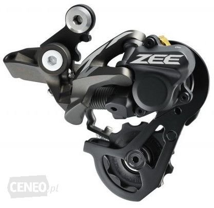

Tatanka Napisano 28 Lipca 2018 Napisano 28 Lipca 2018 Zee jest do napędu 10s. Dodatkowo jest przeznaczona do napędu 1x10 i ma za małą pojemność do napędu 3x8. Natomiast hak pasuje do prawie każdej przerzutki.

Tatanka Napisano 28 Lipca 2018 Napisano 28 Lipca 2018 Jest możliwe że działa z kasetą 8s z tego powodu że ciąg linki w manetce Sram 8s jest podobno niemal identyczny jak w Shimano 10s. Zakresu na kasecie 8s w napędzie 1x8 Ci wystarczy ?

Tatanka Napisano 28 Lipca 2018 Napisano 28 Lipca 2018 No więc jeśli możesz zmienić na 1x8 to przerzutka to ogarnie i hak będzie pasował.

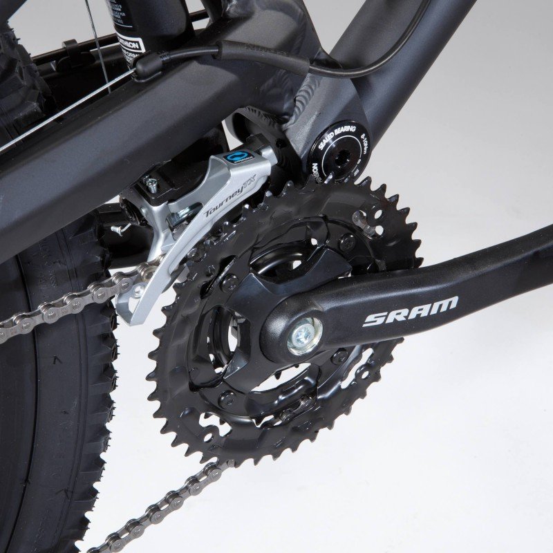

worxm Napisano 28 Lipca 2018 Autor Napisano 28 Lipca 2018 a da sie zdjąc z 3 na 1 czy nowy suport Teraz, Tatanka napisał: No więc jeśli możesz zmienić na 1x8 to przerzutka to ogarnie i hak będzie pasował. a zee to kupic dh czy fr bo mam 11-32 tylni talerz
Tatanka Napisano 28 Lipca 2018 Napisano 28 Lipca 2018 DH jest bodajże do 28T wiec lepiej FR. Jeśli masz możliwość odkręcenia tarcz w korbie , to w miejsce środkowej zakładasz blat narrow wide. Jeśli nie masz takiej mozliwości , to może lepiej zostać przy 3x8 ale kupić odpowiednią do tego przerzutkę.Coś ze sprzęgłem tak jak Zee.
worxm Napisano 28 Lipca 2018 Autor Napisano 28 Lipca 2018 Teraz, Tatanka napisał: DH jest bodajże do 28T wiec lepiej FR. Jeśli masz możliwość odkręcenia tarcz w korbie , to w miejsce środkowej zakładasz blat narrow wide. Jeśli nie masz takiej mozliwości , to może lepiej zostać przy 3x8 ale kupić odpowiednią do tego przerzutkę.Coś ze sprzęgłem tak jak Zee. nie chcee żeby mi z przodu zlatywała keta i nw czy da sie zdjać a jak nie to nowy suport i korba ?
worxm Napisano 29 Lipca 2018 Autor Napisano 29 Lipca 2018 21 godzin temu, Tatanka napisał: Korba tak , a suport to już zależy od korby. blat narrow wide ok a jaka jaki model ? zey pasowałd do 8x1 11-32
worxm Napisano 29 Lipca 2018 Autor Napisano 29 Lipca 2018 35 minut temu, worxm napisał: blat narrow wide ok a jaka jaki model ? zey pasowałd do 8x1 11-32 da sie zdjac wszystkie 3 założe Zębatka EKfan 36T Narrow Wide 104BCD zdejmę przerzutki założe zee na tylnie i to wszystko powninno śmigać a w nie dalejkej przyszłości dodam Damper fox float rp23 i talerz 10 rz i przezutki 10 trz jakie polecacie tależ tylni i przerzutki mam nadzieje że uda mi sie ten zee i narrow zamontować
