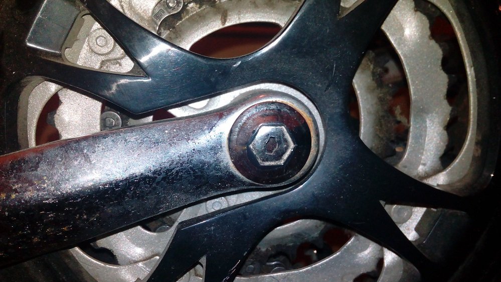

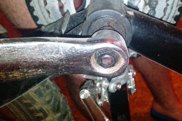

Jakiś czas temu odkopałem swój stary rower i po wstępnej ocenie korbowodu (zużyte zęby) chciałbym go w nim wymienić. W poradnikach widziałem, że zwykle czynność taką rozpoczyna się od zdjęcia pedałów a następnie użyciu ściągacza przeznaczonego do określonego rodzaju suportu (kwadrat, wielowypust ect.) przy okazji chciałbym ocenić też suport. Problem w tym, że widzę dość niestandardowe mocowanie (zwykle jest chyba imbusowe) natomiast w moim przypadku po stronie napędowej jest jakieś nieokreślone wgłębienie - po przeciwnej coś na kształt śruby 6- kątnej schowanej w nagwintowanej tulei. Proszę o jakieś wskazówki - jakich narzędzi mógłbym użyć aby to rozebrać.

Z lewej sprawdź czy Ci wejdzie, zwykły klucz nasadkowy jak nie to musisz poszukać z cieńkimi ściankami.z prawej zdejmij czarny kapsel i zobacz co dalej pewnie też klucz nasadkowy
nasadką 14mm odkręcasz nakrętki, nie musi być cienkościenna. Potem ściągaczem korby na kwadrat ściągasz ramiona korby.
