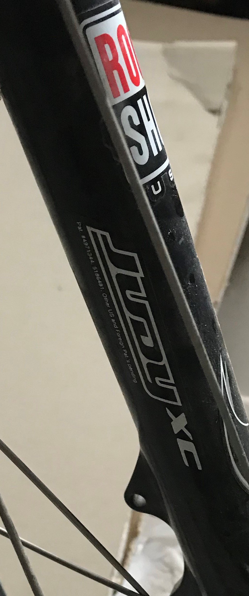

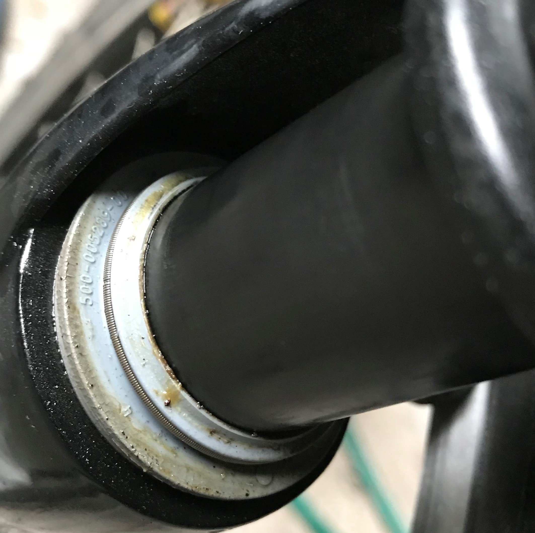

undecided Napisano 18 Czerwca 2018 Autor Napisano 18 Czerwca 2018 Ogólne zastosowanie roweru to jazda dzienna, jak złapie deszcz to dojazd do celu i tyle. Nie nastawiam się na jazdę w deszcz, ale zastanawiam się czy ten do mokrych będzie lepszy pod tym względem, że da lepsza ochronę przed korozją i ułatwi zmianę biegów. Ten samr będzie lepszy od shimano wskiego Smar Zefal Dry Lube Bio 125ml ? Rower stał na dworze bez jazdy ponad rok. Zdjęcia amortyzatora. Sami oceńcie. Pracuje normalnie, nie zacina się. Sami oceń cię czy warto go rozbierać i wymieniać olej. Jaki olej zakupić i jaki smar jeśli już wymaga reanimacji?
SoloTM Napisano 18 Czerwca 2018 Napisano 18 Czerwca 2018 Amor wygląda b dobrze. Co do serwisu to trzeba ustalić rok produkcji, wiecej fotek potrzebnych, ale serwis rs judy xc do trudnych nie nalezy. Poszukaj jakis manuali. Twoj chyba model 2000-2003 na oko, nie wiem. Najpierw trzeba ustalić rocznik, aczkolwiek różnice wielkie raczej nie będą. Tu jeszcze garść manuali. https://www.birota.ru/manuals/rockshox/index.php
