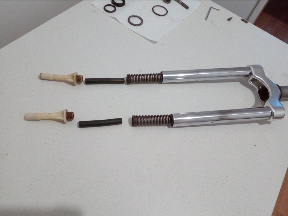

Fiodo Napisano 1 Czerwca 2018 Autor Napisano 1 Czerwca 2018 No więc tak, prosiłbym o któregoś z adminów o przeniesienie tematu do tego działu warsztat zrób to sam, czy coś w ten deseń, wcześniej nie zwróciłem na niego uwagi. Po rozkręceniu amortyzatora jak się okazało jest jednak sprężynowy, informacja, którą znalazłem na temat tego modelu była błędna. Mam problem z wyjęciem sprężyn, aby je dokładnie wyczyścić. Ogólnie jest cały zasyfiony, miałem kłopot z odkręceniem tych białych elementów, wszystko się tam zapiekło od tego brudu. Benzyna ekstrakcyjna pomogła, ale sprężyny, ani nie chcą się odkręcić ani dać wyjąć. Ktoś już miał do czynienia z podobnym amorem? Nie widziałem podobnych konstrukcji w poradnikach na youtubie, zazwyczaj pokazują wyjmowane od góry.
jowejek Napisano 1 Czerwca 2018 Napisano 1 Czerwca 2018 Godzinę temu, Fiodo napisał: Po rozkręceniu amortyzatora jak się okazało jest jednak sprężynowy, informacja, którą znalazłem na temat tego modelu była błędna. Chyba zależy jak na to patrzeć. Sprężynę masz tu dodatkowo jako element resorujący, ale elastomer, czyli właśnie te czarne kawałki materiału, które wyjąłeś, pozostał elementem odpowiedzialnym za tłumienie w twoim widelcu.
