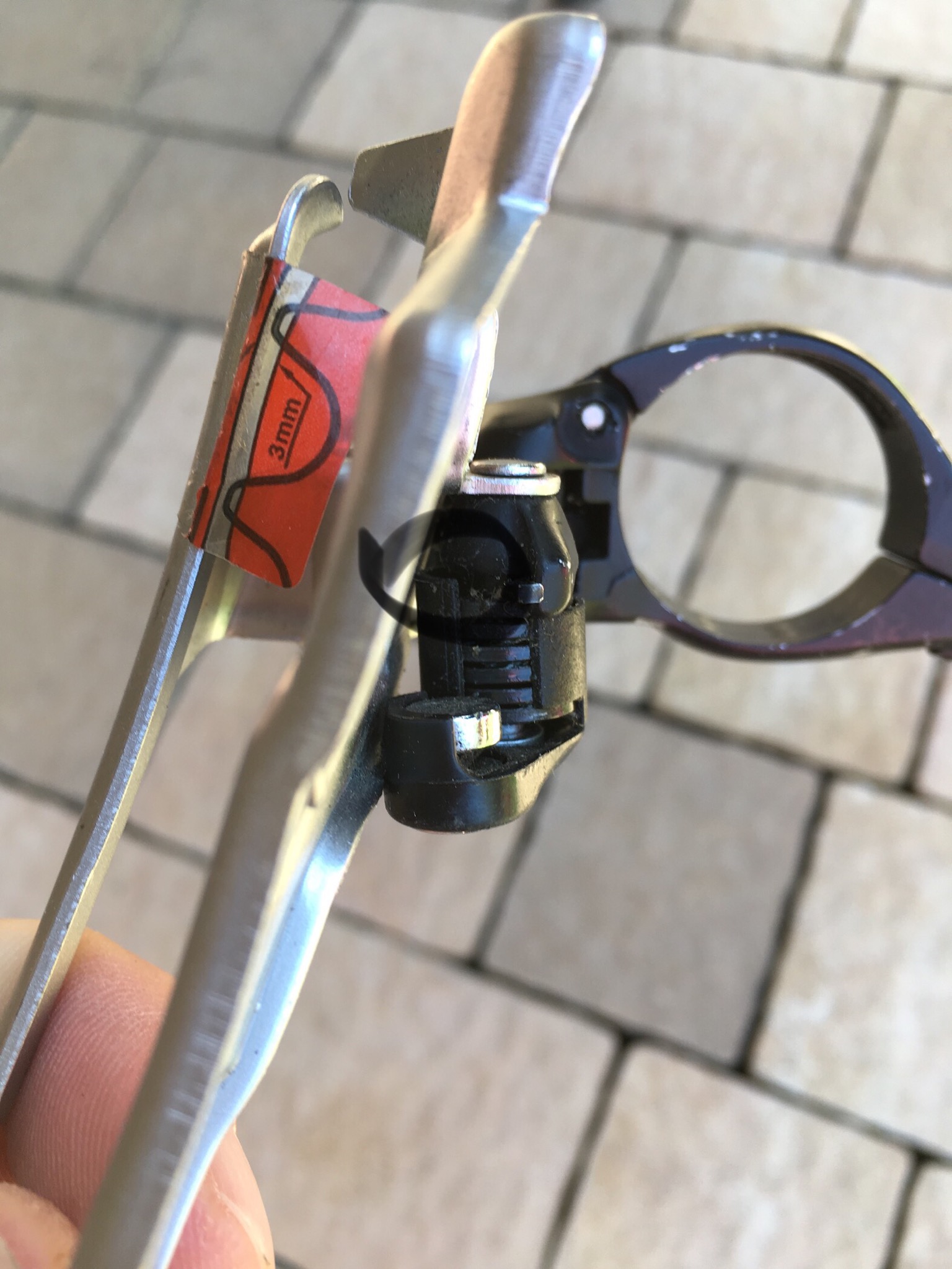

SoloTM Napisano 12 Maja 2018 Napisano 12 Maja 2018 Tzn. czego nie wiesz. Jak włożyć do manetki czy czegoś innego?
newcastle26 Napisano 12 Maja 2018 Autor Napisano 12 Maja 2018 Nie, nie. Jak wlozyc ja w przerzutke. Linka nie musi przechodzic tam, gdzie te dwie srubki do regulacji, mam racje?

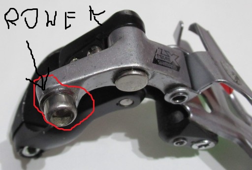

SoloTM Napisano 12 Maja 2018 Napisano 12 Maja 2018 Mowisz o przedniej przerzutce ? Nie może oczywiście. Tylko pod śrubę przykrecasz, specjalne miejsce jest, rowek z reguły. Przez żaden srodek przerzutki nie przechodzi. Zrob zdjęcie jak masz problem.
newcastle26 Napisano 12 Maja 2018 Autor Napisano 12 Maja 2018 Czarnym kulkiem zaznaczyłem miejsce gdzie jest taki drobny rowek. Na zdjęciu go niestety nie widać. Może to właśnie tedy?
SoloTM Napisano 12 Maja 2018 Napisano 12 Maja 2018 Teraz widać gdzie? https://goo.gl/images/kh61pa Niech idzie tam gdzie jej pasuje - może i tam gdzie zaznaczyłeś ma się oprzec tylko, na pewno nie przez środek.
newcastle26 Napisano 12 Maja 2018 Autor Napisano 12 Maja 2018 Tak, ten rowek widziałem i domyśliłem się ze tedy. Tylko nie wiem jak od spodu. Myślisz ze tym rowkiem co na moim zdjęciu?
SoloTM Napisano 12 Maja 2018 Napisano 12 Maja 2018 Załóż linkę w rowek ( linka jakby skręca na zewnątrz przy mocowaniu śruby ) i zobacz w dół czy ma się o coś opierac czy nie. Najlepiej jakby o nic się nie opierała. ( ja mam same górne ciągi w życiu, więc nie pamiętam jak to na dole wygląda )
newcastle26 Napisano 12 Maja 2018 Autor Napisano 12 Maja 2018 Puściłem ja luźno i okazało się ze przykręciłam ja tylko do tej górnej śrubki. Nie przekładałem przez żaden środek. Chyba jest Ok. Nawet przerzuca ładnie, ale tylko „na sucho”. Muszę grilla rozpalać i dopiero jutro przetestuje. Trochę się pomeczylem przy jej ustawianiu ale chyba jest Ok. Jutro dam znać. Póki co wielkie, wielkie dzięki

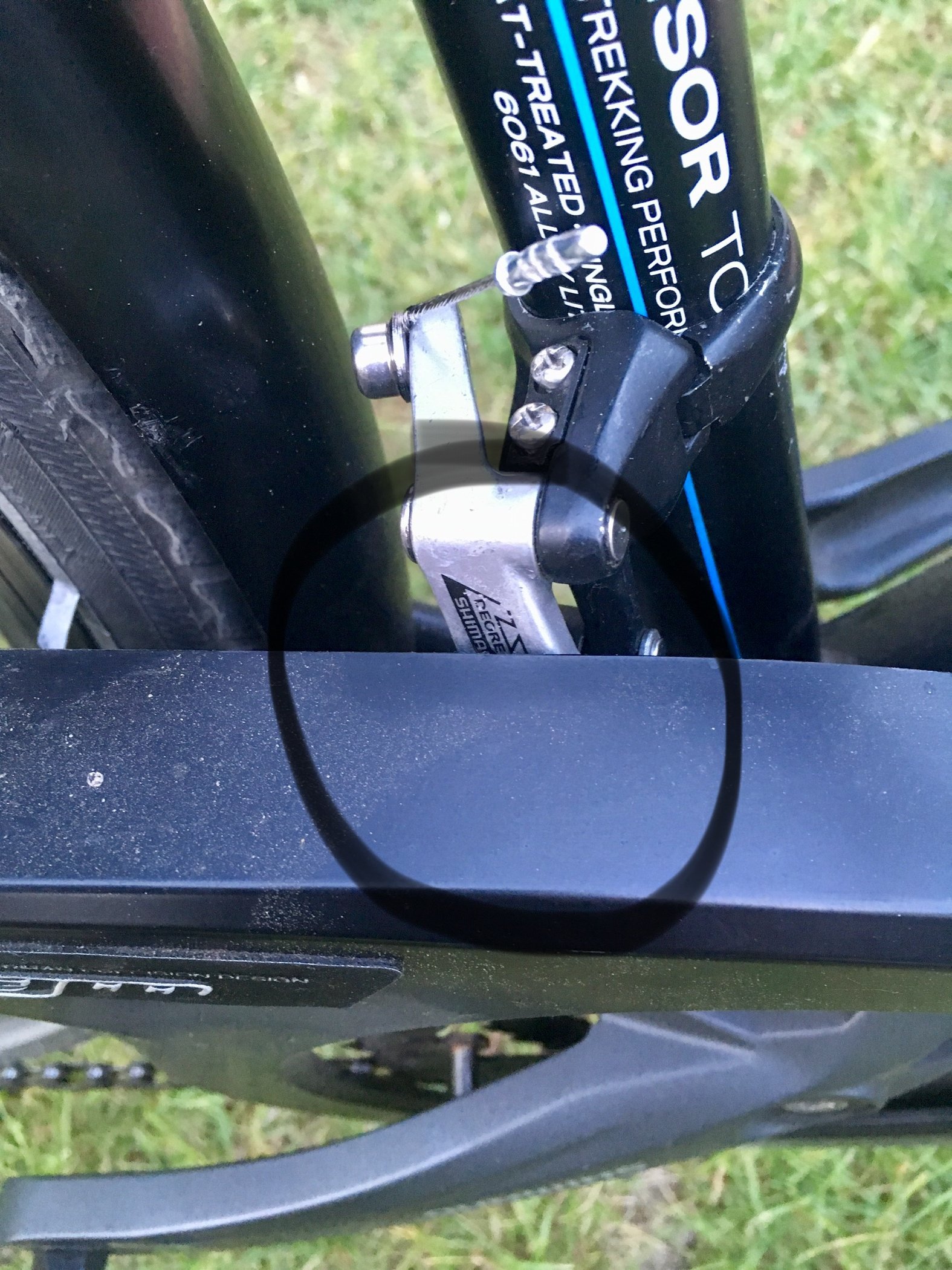

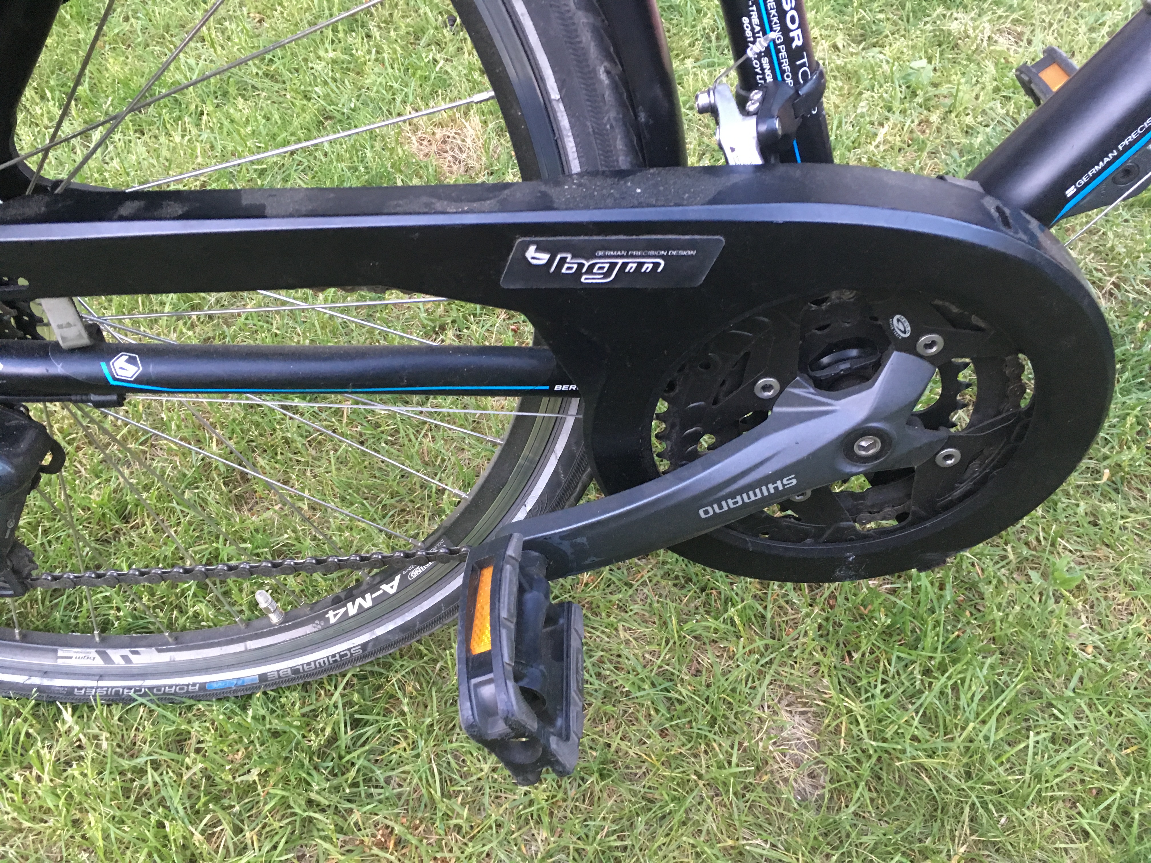

newcastle26 Napisano 13 Maja 2018 Autor Napisano 13 Maja 2018 Hej. Sukces polowiczny. Z takim manualem nie moglem tego schrzanic Wiec przerzutka zamontowana, ustawiona Ale okazalo sie ze nie moge zalorzyc oslony lancucha bo moja stara przerzutka byla montowana nieco inaczej. No i dylemat. czy podciac oslone czy kupic jescze jedna przerzutke. moja stara wyglada jak ta ze zdjecia (tzn chodzi o sposob montarzu). https://www.olx.pl/oferta/przednia-przerzutka-deore-lx-CID767-IDqWR0L.html
newcastle26 Napisano 13 Maja 2018 Autor Napisano 13 Maja 2018 No wiesz, zebys nie pobrudzil nogawki spodni w zaznaczonym miescu musialbym ja jakos przyciac zeby ladnie weszla i przerzutka sie o nia nie ocierala.
SoloTM Napisano 13 Maja 2018 Napisano 13 Maja 2018 Żeby nie kupować takiej osłony z wycięciem( pewnie minimum 30 pln ) to nóż pod płomień palnika kuchenki i wycinasz
newcastle26 Napisano 13 Maja 2018 Autor Napisano 13 Maja 2018 No wlasnie tak zamierzalem to zrobic Teraz jeszcze tylko musze wyregulowac tyl. Tzn w poniedzialek, bo bede zmienial manetke do tylniej. Moze bys wyskrobal jakis manualik?
