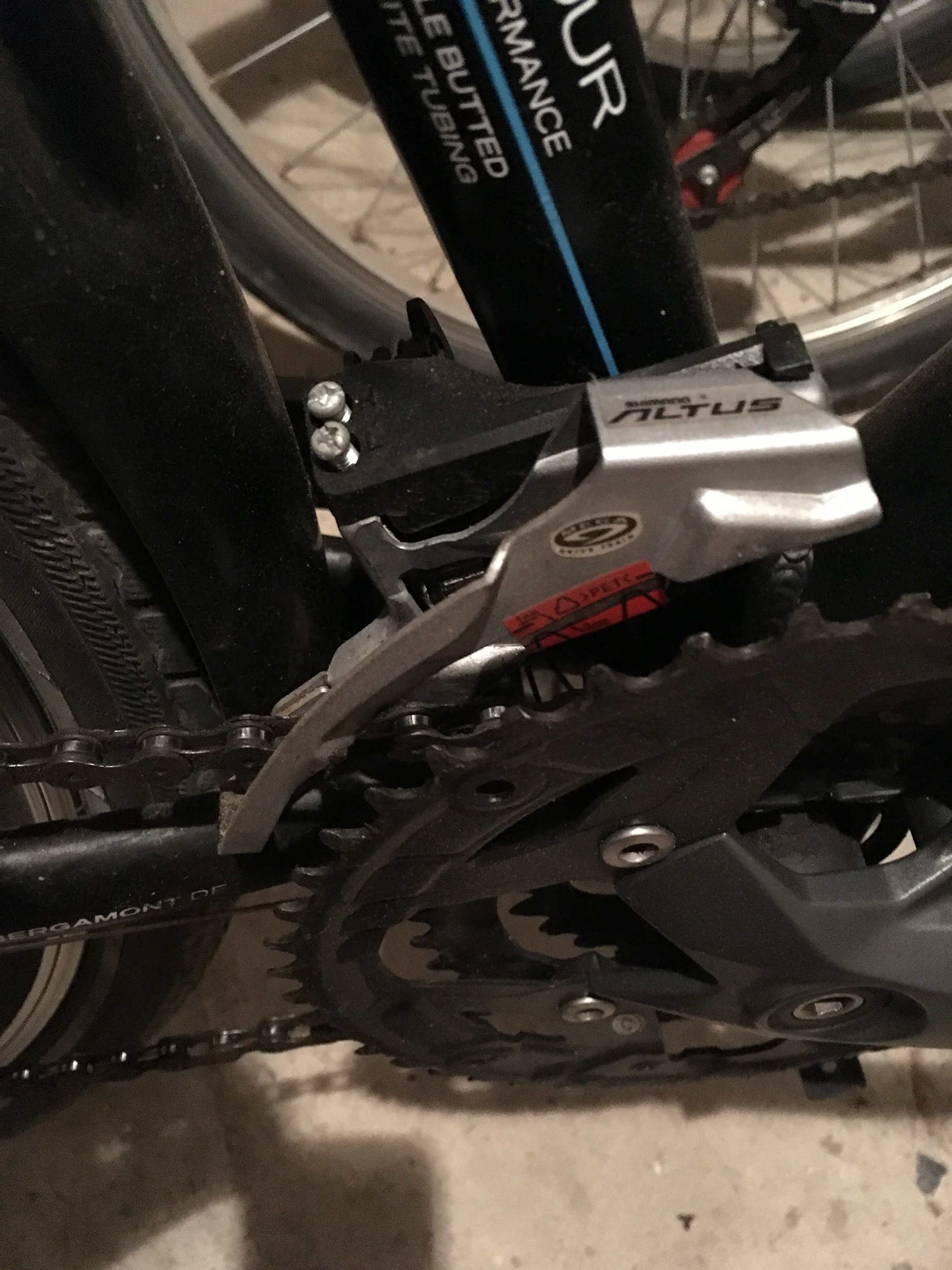

newcastle26 Napisano 8 Maja 2018 Napisano 8 Maja 2018 Witam serdecznie. Jako że nie mogę znaleźć podobnego tematu, a w zasadzie nie mogę się w nim wypowiedzieć bo już jest zamknięty, to proszę o pomoc tutaj. Kupiłem używany rower (Bergamont SPONSOR TOUR - nigdzie nie mogę znaleźć jego specyfikacji) w którym do wymiany jest przednia przerzutka. W tej chwili zamontowana jest Altus. Jako że mój poprzedni rower z przodu miał Deore i chodziło to super, to chciałbym zmienić właśnie na takie. Ale nie wiem którą kupić Moja korba ma 48,36,26 zębów więc wiem że ma być 22T. Mocowana jest na rurę o średnicy ok 32 mm. Ale nie wiem jaki mam kąt rury podsiodłowej. Nie wiem jak to sprawdzić. Czy możecie coś doradzić, podpowiedzieć jaką kupić. Dodam że będę od razu wymieniał manetki na Deore, bo w tej chwili mam Acera a z tego co wyczytałem to też jest istotne. Z tyłu mam przerzutki Deore. Bardzo dziękuję za pomoc.
SoloTM Napisano 8 Maja 2018 Napisano 8 Maja 2018 Jeszcze powiedz czy górny czy dolny ciąg oraz czy na rurze podsiodłowej masz zamontowany koszyk bidonu ( dziurki w ramie ) .
newcastle26 Napisano 8 Maja 2018 Autor Napisano 8 Maja 2018 Mam coś takiego: A pojemnika na bidon nie mam bo moja rama to taka pół damka. Znalazłem coś takiego: http://allegro.pl/przerzutka-przod-shimano-deore-lx-fd-m571-31-8mm-i7309206685.html#thumb/5 Nada się?
SoloTM Napisano 8 Maja 2018 Napisano 8 Maja 2018 https://www.olx.pl/oferta/deore-xt-przerzutka-przednia-fd-m751-CID767-IDgDM2T.html#f2b3087e88 Bierz tą, jest błąd w opisie, to jest dolny ciąg - tak jak u Ciebie, będziesz zadowolony. Bardzo dobra i żywotna przerzutka. Nie łapią luzów. /edit Na dodatek tanio ktoś sprzedaje, mógłby umyć i spokojnie zawołać 50-60 pln.
newcastle26 Napisano 8 Maja 2018 Autor Napisano 8 Maja 2018 Ok. Zaraz napisze do chłopaka. Jeśli faktycznie wszystka z nią ok to ją wezmę. A mam jeszcze jedno pytanie. Zauważyłem że na największej zębatce jest wytarte kilka zębów. Nie jeden po drugim, tylko losowo. Np 1, 4, 16, 22. Czy to znaczy że niedługo będę musiał wymieniać przednie zębatki?
SoloTM Napisano 8 Maja 2018 Napisano 8 Maja 2018 Nie, to specjalnie tak jest - żeby ułatwić łańcuchowi zmianę koronek.
newcastle26 Napisano 8 Maja 2018 Autor Napisano 8 Maja 2018 Aha, wielkie dzięki. Jesteś pewny że ta przerzutka ma dolny ciąg? Bo Jest ich kilka czy to na olx czy na allegro i wszędzie piszą że górny. Chyba że to są inne. Zerknij na te aukcje tak z ciekawości: http://allegro.pl/przerzutka-shimano-stx-s-edit-fd-m751-28-6-gorn-i7124172909.html#thumb/3 http://allegro.pl/przerzutka-shimano-deore-xt-fd-m751-31-8mm-a01-i7307892117.html https://www.olx.pl/oferta/przerzutka-przednia-przod-shimano-deore-xt-fd-m751-obejma-m-31-8-CID767-IDsLNit.html#8392235b35
SoloTM Napisano 8 Maja 2018 Napisano 8 Maja 2018 1. 28,6 srednica - odpada ( z innych powodów również ) 2. świetna cena ( znam to ogłoszenie ) ale górny ciąg 3. ta ma uszkodzony prowadnik wózka Tak, na pewno to co dałem to dolny ciąg
newcastle26 Napisano 8 Maja 2018 Autor Napisano 8 Maja 2018 To zerknij jeszcze na tą co podałem w drugim poście: http://allegro.pl/przerzutka-przod-shimano-deore-lx-fd-m571-31-8mm-i7309206685.html#thumb/5 LX zamiast XT (nie wiem jaka to różnica) ale jest nowa (chodź nie wugląda :P) Jeśli nie bardzo to zostaje przy Twojej propozycji
SoloTM Napisano 8 Maja 2018 Napisano 8 Maja 2018 To jest dobra propozycja. Możesz brać, niewiele gorsza od xt, ale nowa jest. Rzuć monetą i wybieraj. Prowadnica łańcucha lx : stal/wykończenie jasnoperłowe, 140 gr, Mocowanie linki : standard xt: stal/chromowanie 138 gr : Mocowanie linki : spirala wewnętrzna klatka ( wózek ) taki sam kształt
