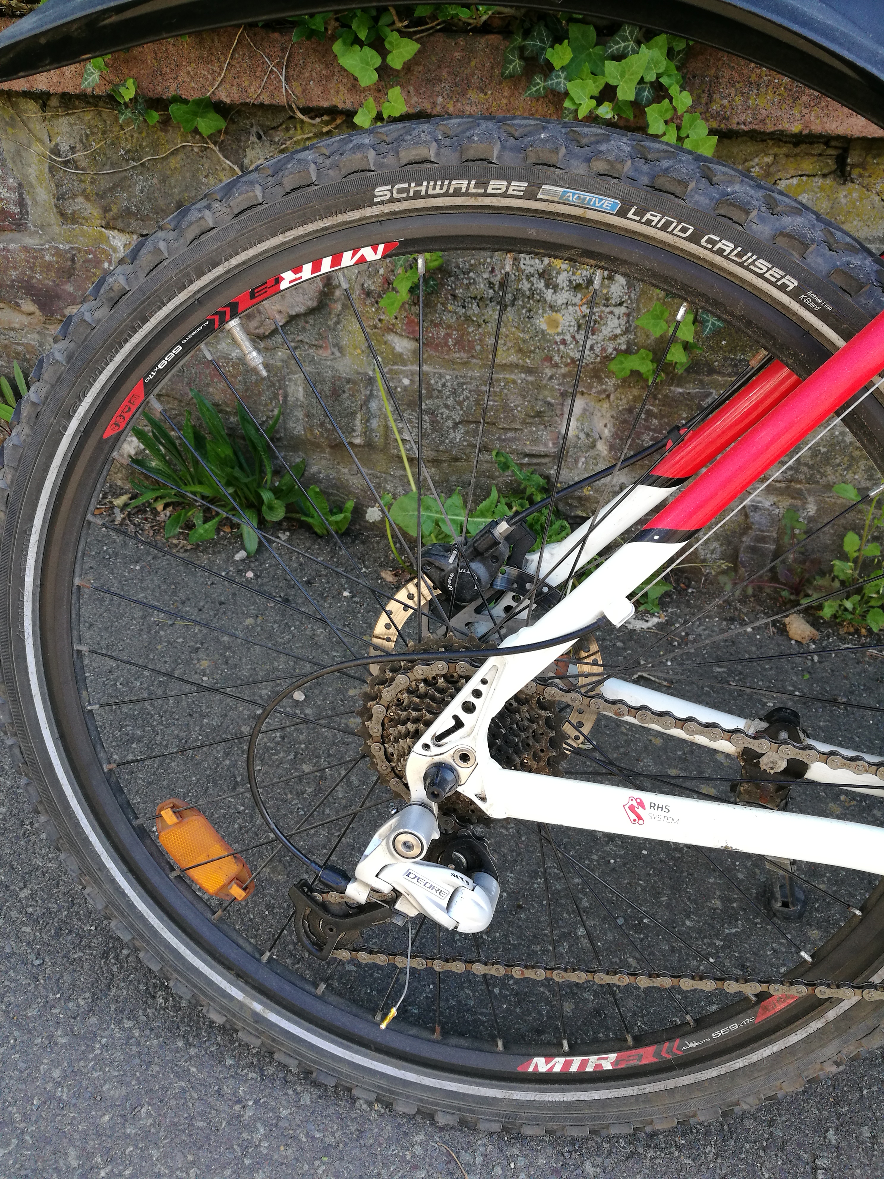

Posiadam rower Kross heksagon x9 z 2012 roku.
Dokładnie taki model jak w linku ponizej:
https://www.kross.pl/pl/2012/hexagon-x9
Jako że jestem zielony w materii rowerowej oddałem go na serwis do sklepu rowerowego. Tam nieco mnie zakrecili powkladali inne elementy na pewno zamienili przednia przerzutke i korbe mimo iż prosiłem o takie jak w oryginale.
Teraz na rowerze nie da się jeździć na tylnich zebatkach łańcuch od 4 do 9 skacze i tak jak by się slizgal po nich. Gdy rower stoi w mjscu wszystko działa płynnie na równym podczas jazdy tak samo problem pojawia się gdy chce jechać szybko lub pod górkę.
Ogólnie mam wrażenie że pedaluje się lżej i rower jeździ wolniej nawet na pozostałych przełożeniach.
Jako że miałem ponad rok przerwy i rower stał ten czas od naprawy bezczynnie oraz jest obecnie w innym kraju nie mam co liczyć na reklamację. Postanowiłem nie zostawać go już w żadnym serwisie tylko zająć się nim sam. Niezbędne narzędzia kupiłem oraz oglądałem poradniki na YT problem mam tylko z doborem elementów. Na ebay w DE nie ma takich części jak w oryginale musial bym zamawiać z USA lub dalekiego wschodu.
I tu prośba do Was abyście oczywiście jak możecie podać wszystkie części jakie mam kupić kaseta łańcuch korba i co tam jeszcze potrzeba by zająć się tym moim rumakiem. Nie muszą być oryginalne byle dobrze pasowały wzajemnie do siebie i wytrzymały powiedzmy 4 lata. Cena jaka dysponuje powiedzmy niech to będzie 800zl bo więcej chyba nie opłaca mi się już inwestować. Fajnie było by dostać wszystko w jednym sklepie w PL lub DE ale nie jest to absolutnie żaden warunek
