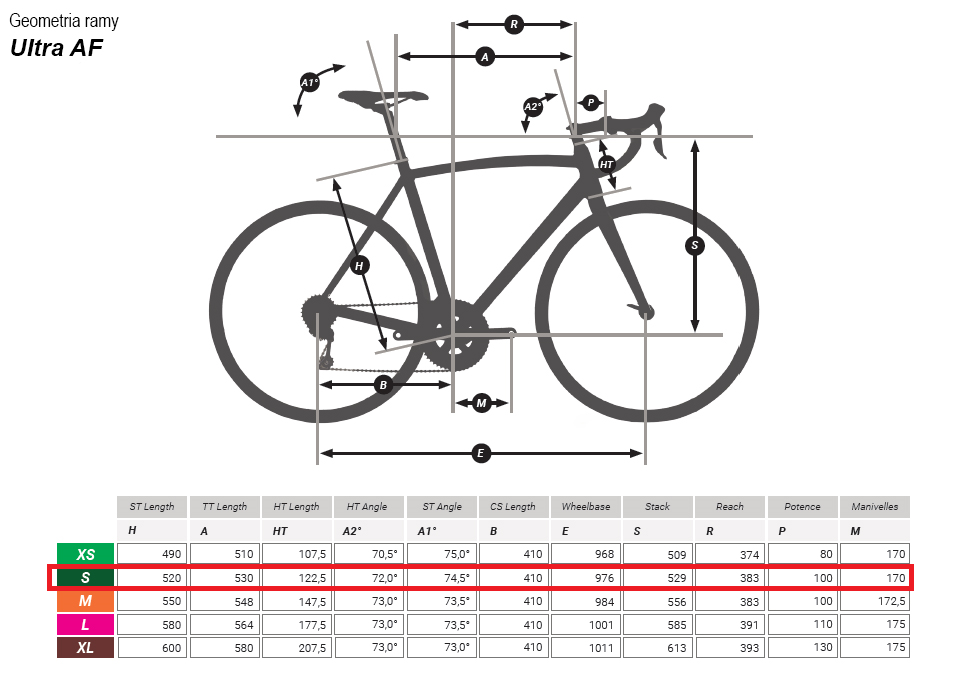

SNJ Napisano 11 Kwietnia 2018 Napisano 11 Kwietnia 2018 Przymierzam się do kupna roweru, tym razem celuję w coś z pogranicza cx/gravel. Na szerokich oponach mi nie zależy, geometria przełajowa mi pasuję. Główne atuty to napęd 1x oraz hydrauliczne hamulce Zainteresowałem się Canyonem Inflite AL SLX 8.0 Pro Race. Poczytałem tu i ówdzie, rower typowo przełajowy, ale nie nastawiony na zawody. Mocowania na błotniki i bidon to również pozytywne i pożądane przeze mnie cechy Moje wymiary to 175cm wzrost oraz 78cm prze-krok. Canyon Perfect Position System dla mojego wzrostu zaleca rozmiar S (sugerowany wzrost 170-177cm) choć zauważa, że siodełko powinno być na wysokości ok 69cm, więc poleca rozważyć rozmiar XS (164-170cm). Trochę mnie to dziwi, wszak rura podsiodłowa w moim 920af ma 52 cm i wszystko jest ok Dla podglądu, wrzucam wymiary B'Twina 920 AF w rozmiarze S do którego planuje wrzucić nieco dłuższy mostek (120mm zamiast 100mm) Mogę liczyć na jakieś rady sugestię? Pozdrawiam
MD11 Napisano 14 Kwietnia 2018 Napisano 14 Kwietnia 2018 Moim zdaniem brak sztywnych osi w rowerze za takie pieniądze to nieporozumienie. Jedną z lepszych propozycji wydaje mi się Giant TCX SLR 2.
