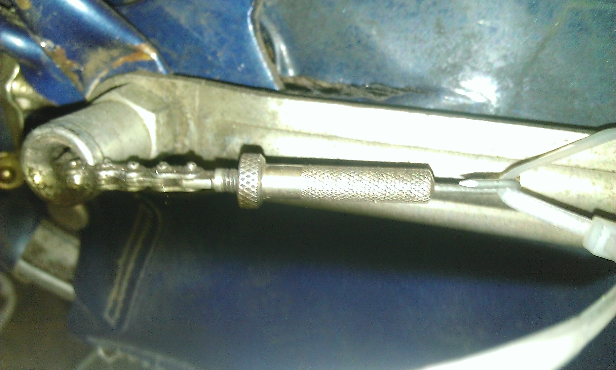

kasia72 Napisano 11 Kwietnia 2018 Autor Napisano 11 Kwietnia 2018 Podobno ta zwykła, współczesna jest za gruba O, tak to wygląda.
SoloTM Napisano 11 Kwietnia 2018 Napisano 11 Kwietnia 2018 No teraz będzie trochę utrudnione. Linkę oczywiście standardową kupić, ale oryginalna miała zaciśniętą specjalną końcówkę na drugim końcu, która później blokuje się w miejscu gdzie teraz siedzi gwóźdź. Jest stara pęknięta linka czy nie ma? Łatwiej byłoby zrobić z dwóch jedną. Połączyć je mniej więcej w miejscu gdzie teraz jest trytytka.

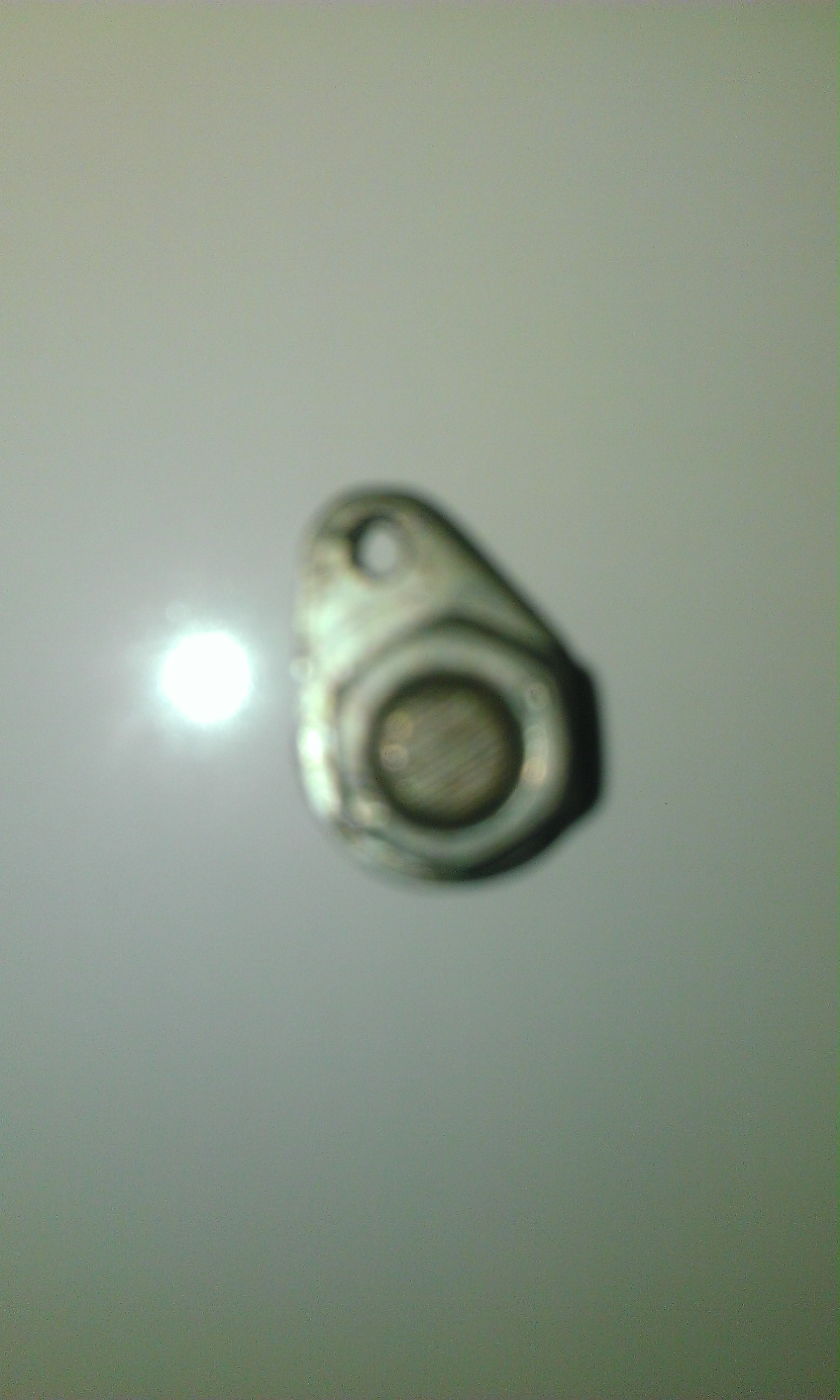

kasia72 Napisano 11 Kwietnia 2018 Autor Napisano 11 Kwietnia 2018 Stara linka jeszcze jest i mam gdzieś tę końcówkę, ale coś czuję, że tu trzeba niezłego fachowca do wymiany. Ciekawe, czy takowy jest w Lublinie ? Coś takiego mam
SoloTM Napisano 11 Kwietnia 2018 Napisano 11 Kwietnia 2018 Nie wiem gdzie w Lublinie. Jesli stara pękła przy manetce to połączyć starą z nową złączka elektryczną w miejscu trytytki. Nową trzeba będzie uciąć w tym miejscu bo zawsze jest za dluga. http://allegro.pl/listwa-zaciskowa-kostka-zlaczka-elektryczna-2-5mm-i5316215484.html Lub przewlec obie końcówki przez takie coś i zacisnąć. http://allegro.pl/koncowka-awaryjne-okucie-linki-gazu-ssania-5-5-mm-i7280020964.html
