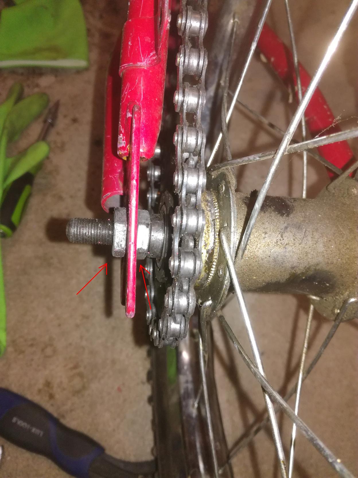

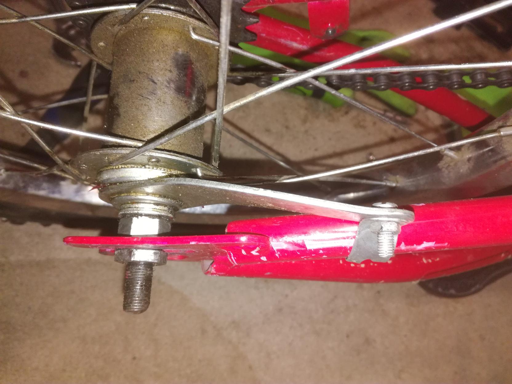

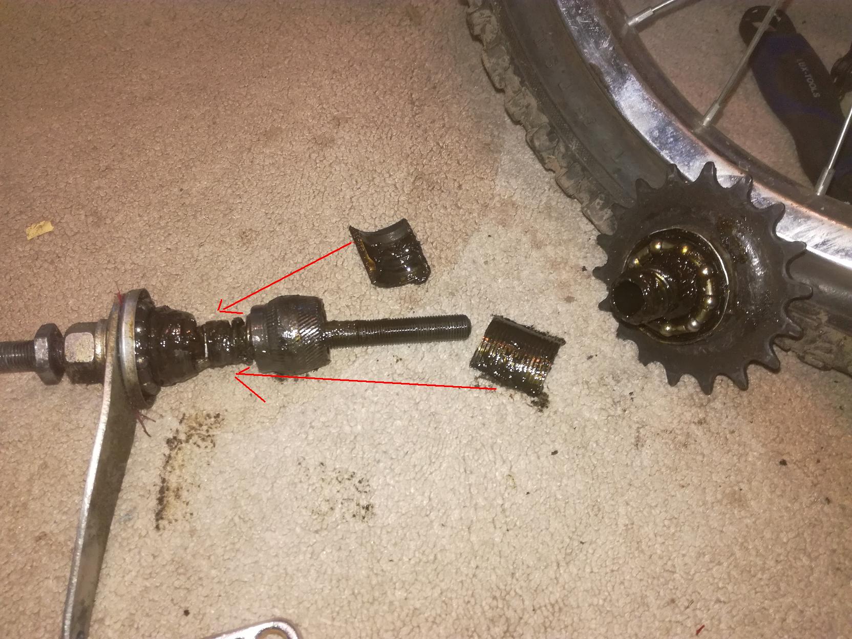

monkey22 Napisano 7 Kwietnia 2018 Autor Napisano 7 Kwietnia 2018 rozkrecilem koło i wyszło takie coś ;/ wiec pytamnie czy tak ma byc ze jest to w dwóch czesciach czy zwyczajnie jest to uszkodzone i nie warto sobie zawracac głowy naprawa bo daremny trud . Prosze tez o porade czy te nakretki sa dobrze zalozone na drugim zdjeciu . Dodam ze rozłożyłem piaste do zdjecia , złożyłem i dalej to samo , piasta podczas hamowania slizga i popuszcza ,
SoloTM Napisano 7 Kwietnia 2018 Napisano 7 Kwietnia 2018 Bęben hamulca musi się rozprężać, więc te 2 elementy powinny być połączane ze sobą jakąś sprężyną, która jak widzę pękła i podejrzewam, że tylko połowa bębna hamowała, część siły szło w hamowanie. Koło (nakrętka i kontra )dobrze założone. części do takiego koła nie znajdziesz w sklepach, musiałbyś jakiś używek szukać i robić z dwóch jedno lub całe uzywane. Nowe takie jak masz to w linku wyżej dałem - to jest to tańsze, jak pisałem, brak części zamiennych do piasty. Trochę wytrzyma, ale lepsze jest to droższe z drugiego linku. Kup nowe, będzie spokój. /edit tak wygląda bęben w tej lepszej piaście ( oczywiście nie będzie taki bęben pasował do Twojego koła ) Jeszcze coś - na tak założone koło - powinny przychodzić podkładki od kółek bocznych, kółka boczne i nakrętki koła. Po zdjęciu kółek bocznych i podkładek do nich, powinieneś przykręcić dodatkowo normalne nakrętki kół.
monkey22 Napisano 8 Kwietnia 2018 Autor Napisano 8 Kwietnia 2018 dziwne to wszystko bo u mnie ten beben nie ma zadnego rowga , zadnego miesjca na sprezynke czy jakis pasek łączący jak na zdjeciu wyzej .Po wyjeciu piasty z kola tez nic , totalnie nic nie wylecialo ze srodka co mogloby sugerowac ze jakas drobna czesc w srodku sie rozsypała tutaj na filmiku tez mu autorowi wylecialy dokladnie takie same dwa kawalki
SoloTM Napisano 8 Kwietnia 2018 Napisano 8 Kwietnia 2018 Hmm.. a jak złożysz wszystko i symylujesz kręcenie do tyłu ( hamowanie ) elementem na który przychodzi zębatka, to co się dzieje? Jak mnie dziecko dopusci do kompa to lookne bo na kom słabo widzę
SoloTM Napisano 8 Kwietnia 2018 Napisano 8 Kwietnia 2018 Patrzę, patrzę i coś tam musi się rozpierać, żeby koło hamowało. Możliwe, że inaczej jest to rozwiązane niż w przypadku czeskiej piasty favorit ( velosteel ) która to piasta jest kopią polskiej piasty rometu z PRL ( romet sprzedał licencję na produkcję tych piast i teraz produkują ją w Czechach a my kupujemy od nich ) Jeśli masz wszystko w dobrym stanie to kombinuj, jeśli uszkodziły się jakieś części, koszyki kulek, ( te 2 większe ) to raczej i tak kaplica ( w zasadzie niemożliwe żeby kupić ). Więcej nie pomogę. Sorry.
monkey22 Napisano 8 Kwietnia 2018 Autor Napisano 8 Kwietnia 2018 Dziękuje za wszystkie podpowiedzi i pomoc problem rozwiązany , dziś młody testował i podjarany bo hamulec tak trzyma ze ślady gumy zostawiał na asfalcie Rozkręciłem wszystko na nowo , każdą część z osobna powoli składałem i zapinałem jak na filmikach znalazłem ., wszystko solidnie z umiarem podokrecałem i działa . Dziekuje , mozna zamykac
