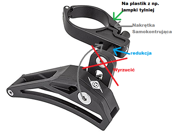

Dotychczas korzystałem z takiej prowadnicy łańcucha:
W przerwie zimowej zaopatrzyłem się w Narrow Wide Hell'o MTB i prowadnica została zdemontowana.
Natomiast na wszelki wypadek chciałbym mieć gotową prowadnicę gdyby NW miało tendencję do zrzucania łańcucha. Stawiam na minimalizm i niską wagę, więc wpadłem na pomysł zrobienia minimalistycznej wersji prowadnicy, pytanie tylko czy się sprawdzi.
Z prowadnicy powyżej chciałbym zostawić tylko obejmę oraz dorobiony z tworzywa wałeczek który zastąpi element łączący obejmę z klatką.
Czyli zostałoby coś takiego:
Wałeczek byłby bardzo mocno przybliżony do łańcucha, minimalnie nad nim.
Wydaje mi się że widziałeś coś takiego kiedyś w rowerze z mistrzostw świata XC, ale nie jestem pewny.
Widzę także że w sprzedaży jest inna minimalistyczna wersja prowadnicy, jest stosowana w mistrzostwach XC, czyli chyba działa.
ceetec-chainguard-sl-ldm-low-direct-moun
Jak myślicie, ma to sens czy powierzchnia blokująca jest zdecydowanie za mała? Tak na logikę to powinna starczyć minimalna blokada w miejscu gdzie łańcuch nachodzi na zębatkę, ale nie jestem pewny.
