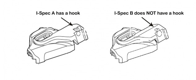

marcinek2708 Napisano 8 Stycznia 2018 Napisano 8 Stycznia 2018 Witam Mam hamulec Xt 785 I spec B i zakupiłem manetkę xt 780 . Tylko nie zauważyłem że to to I spec A ( nie mogę zwrócić bo to używka) . Czy da się to jakoś zamontować, np. spiłować ten haczyk i będzie pasowało, czy nie da rady? Różnią się jeszcze czymś?. Wiem że jest adapter, ale ceny po prostu powalają .
toskaffka Napisano 8 Stycznia 2018 Napisano 8 Stycznia 2018 Jak na moje (nie robilem tego, ale zastanawialem sie nie raz) wystarczy zeszlifowac ten "bolec" i masz I-Spec B.
firefoks Napisano 9 Stycznia 2018 Napisano 9 Stycznia 2018 http://forums.mtbr.com/drivetrain-shifters-derailleurs-cranks/diy-converting-i-spec-i-spec-b-946023.html
marcinek2708 Napisano 10 Stycznia 2018 Autor Napisano 10 Stycznia 2018 Dzięki wielkie. Zamontowane , trzyma się
