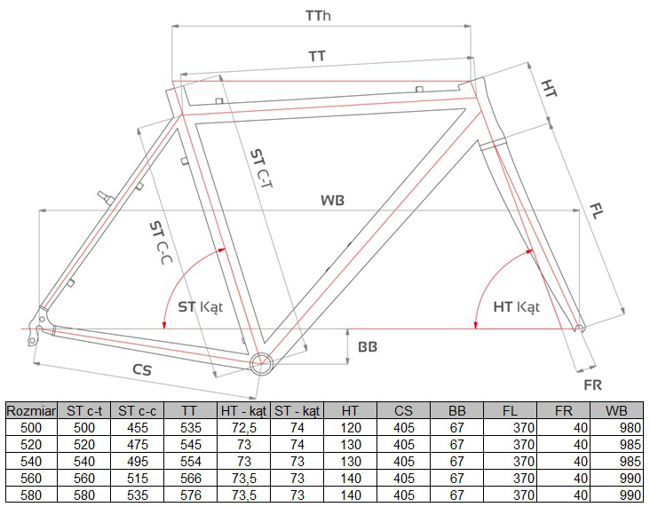

Waldek74 Napisano 11 Sierpnia 2017 Autor Napisano 11 Sierpnia 2017 azeby sobie jeszcze temat utrudnic zauwazylem ze sa ramy o geometrii slopingowej czy klasycznej co to oznacza
Waza Napisano 11 Sierpnia 2017 Napisano 11 Sierpnia 2017 Klasyczna to taka w której rura górna jest poprowadzona horyzontalnie, rama ze slopingiem to taka w której rura górna opada w kierunku rury podsiodłowej. W istocie nie ma to żadnego znaczenia, bo rozmiar roweru szosowego określa się przez długość horyzontalną (wirtualną) rury górnej, licząc od osi główki ramy do wirtualnej osi rury podsiodłowej. I znów to samo, jakieś magiczne "rozmiary" 52, 53... musisz sprecyzowac czy piszesz o górnej rurze. Nie ciskaj się tak, rozmiar wszystkich ram szosowych (po za kilkoma dziwacznymi wyjątkami) określa długość horyzontalna rury górnej, więc taki skrót myślowy jest normalny. Edit. Teraz zauważyłem odpowiedź @lederfox34 "52 czy 53 dotyczą 'standardowo' podawanych rur podsiodłowych wymiarów." Nie, w rowerach szosowych rozmiar ramy to standardowo długość wirtualna rury górnej.
Wojtek_Trek Napisano 11 Sierpnia 2017 Napisano 11 Sierpnia 2017 Dokładnie tak jak napisał Waza. W ramie slopingowej stojąc - trzymając rower miedzy nogami, prześwit pomiędzy kroczem a górną rurą jest większy. Krótsza rura podsiodłowa w ramie slopingowej (rura od środka suportu do zacisku trzymającego sztycę) oznacza dłuższą sztycę, niż w rowerze z klasyczną geometrią. Także zastosowanie np. karbonowej sztycy w ramie slopingowej - da większą poprawę komfortu niż w ramie z klasyczną geometrią.

lederfox34 Napisano 12 Sierpnia 2017 Napisano 12 Sierpnia 2017 odniosę się do tych wymiarów. Jeżdzę na ramie 52 w szosie (Tt53) Wyliczona zgodnie z kalkulatorem itp itd. Wymierzone jest 52 cm w pionie rurrki pod siodłem. Jezdziłam na mtb 26 18 rama i zgodnie z info producenta stało 445mm rurki w pionie pod siodłem. Rama cross Autora 20 i rurka w pionie 51cm. Wszystko to dedykowane pod wymiar nogi. Tym się też kieruję i to się po prostu zgadza z moimi predyspozycjami, następnie patrzę na tth. i okreslam jej względność co do wysokości główki ramy, jak mi 'bedzie' na dwóch kółkach. a porad odnośnie doboru ram wg . podobnej metody jest sporo: https://roweroweporady.pl/rozmiar-ramy-rowerowej/ http://wrower.pl/porady/jaki-rozmiar-ramy-do-roweru,5788.html
Waza Napisano 12 Sierpnia 2017 Napisano 12 Sierpnia 2017 W MTB rozmiar ramy to rzeczywista długość rury podsiodłowej (chociaż ostatnio Trek w tej sprawie miesza z rozmiarem wirtualnym), a w szosie rozmiar ramy to horyzontalna długość rury górnej. Taka jest terminologia, zrozumiała dla wszystkich zajmujących się rowerami. Jeżeli używasz własnej terminologii to możesz wprowadzać innych w błąd.
lederfox34 Napisano 12 Sierpnia 2017 Napisano 12 Sierpnia 2017 Nikogo nie wprowadzam w błąd- z cytowanych linków- akapit dotyczy także rowerów szosowych, "...W przypadku rowerów szosowych długość nogi pomnóż przez 0,26 by otrzymać wynik w calach (choć w szosowych zazwyczaj nie stosuje się calowej miary) lub przez 0,66 by otrzymać wynik w centymetrach. Czym jest liczba jaką otrzymasz? Jest to teoretycznie wyliczona długość pionowej rury ramy, mierzona od środka suportu (czyli środka korby), aż do samego końca rurki. Większość producentów podaje ten wymiar jako rozmiar ramy, ..." nie używam własnej terminologii. To 'wiedza ogólna' potwierdzana chociażby wcześniej podawanymi linkami. W momencie składania roweru szosowego mechanicy również w ten sposób się wyrażali. Dodam ze w wielu serwisach w rożnych częściach Polski. Fakt jest jednak taki ze osoby krążące wokół tematów szosowych wiedzą ze inna wartością będzie Tth. (pozycja na rowerze) Więc jesli ktoś jest wprowadzany w błąd to przez mnóstwo forów czy blogów internetowych aczkolwiek jest o przedmiocie rozmowy szczegółowy dodatek który także czytałam:http://narower.com/wzrost-rozmiar-ramy-roweru-jak-dobrac-rame/ a żebyśmy wiedzieli o jakiej 'rurze' dyskutujemy dorzucam foto ramy która mnie niedawno interesowała z Rozmiar (na ramie i odnośnie ramy) 52. St c-t 52. Tt 545.
Waza Napisano 12 Sierpnia 2017 Napisano 12 Sierpnia 2017 Mnie wprowadziłaś w błąd Bo napisałaś że twoja szosówka ma rozmiar 52, dla mnie jest to oczywiste że rower szosowy w tym rozmiarze ma TTh 520mm, później dopisałaś że jednak 545mm. W MTB przekrok jest istotną wartością, więc w początkach kolarstwa górskiego długością rury podsiodłowej zaczęto określać rozmiar ramy MTB i tak zostało do dziś. Zupełnie inaczej jest na szosie, która notabene ma nieporównanie dłuższą historię. W rowerze szosowym znacznie ważniejsze jest niż w MTB właściwe dobranie geometrii ramy do proporcji własnego ciała, i znacznie trudniej jest potem skorygować (mostkiem, sztycą z offsetem lub bez, szerokością kierownicy) ewentualne większe niedopasowanie rozmiaru. Dlatego najważniejszym parametrem w szosówce jest długość rury górnej, następnie zależnie od proporcji ciała i stylu jazdy, wysokość główki ramy, stack i reach oraz oczywiście kąty główki ramy i podsiodłówki. Wiedza jaką rower ma długość rury podsiodłowej ma tylko taką wartość że mówi nam czy przy naszej długości nóg w ogóle zmieści się sztyca i siodło, albo wręcz przeciwnie, że sztyca będzie musiała być tak wysunięta że zagrozi kominowi podsiodłówki. Więc ten wymiar nie jest rozmiarem roweru szosowego. Moim zdaniem w przypadku wyboru roweru szosowego bardzo wskazany jest bikefitting u dobrego specjalisty. Jednak wiem, że ktoś kto kupuje pierwszą szosę za 2-3k raczej nie wyda 0,5k na bikefitting. W takim przypadku Autorowi wątku zalecał bym skorzystanie z dobrego kalkulatora, ja polecam ten do którego link dał @@gocu. Najlepiej wrzucić potem wyniki na forum i na pewno znajdzie się ktoś kto ma orientację w rowerach w wymaganym przedziale cenowym. Na koniec mądrość życiowa Małego Jasia, najlepszy osprzęt w rowerze nie odda ci tego, co zabierze niedopasowana rama .

Wojtek_Trek Napisano 12 Sierpnia 2017 Napisano 12 Sierpnia 2017 Rozmiarem ramy szosowej jest długość rury górnej. W przypadku ramy szosowej slopingowej rozmiarem ramy jest wirtualna długość rury górnej (pozioma linia od środka główki ramy do środka sztycy). Czyli wymiar C jest rozmiarem ramy roweru szosowego. Przy wzroście 178cm odpowiednia długość rury górnej to 550-560mm Oprócz długości rury górnej liczy się wielkość reach (wymiar L). Dla 178cm wzrostu reach jest w granicach 379-395mm. Im większy reach tym geometria bardziej sportowa. Im mniejszy tym bardziej endurance. Przy tym samym wymiarze rury górnej, reach może być różny. Wynika to z kątów ramy.
