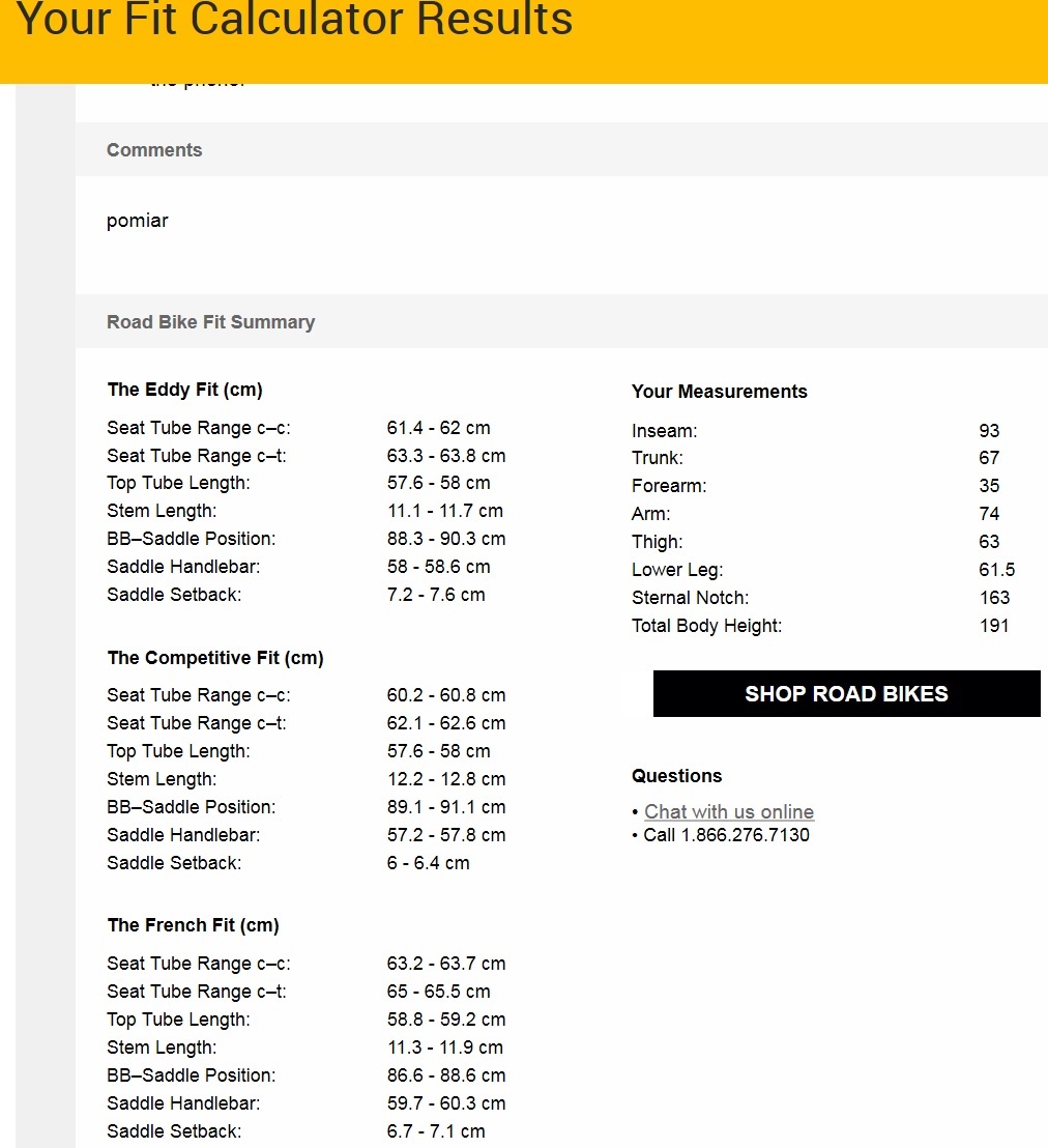

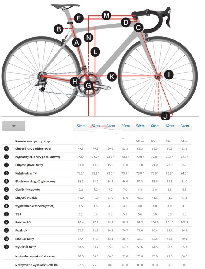

mruk16 Napisano 27 Lipca 2017 Napisano 27 Lipca 2017 Witam Mam na oku rower szosowy Trek emonda 5 alr z 2016r rozmiar ramy 58cm i tu mam pytanie do bardziej doświadczonych kolegów w temacie doboru rozmiaru ramy pod konkretne wymiary. W dużym skrócie moje wymiary: wysokośc 191cm, długość wew. nogi 92cm, waga 94kg, szczegółowo w linku poniżej. Czy rama w tym rozmiarze nie będzie za mała? Na co zwrócić dokładnie uwagę przymierzając rower. Wcześniej miałem okazję pojeździć na meridzie scultura 5000 w rozm. L(56) i reacto 7000 e rozm XL(59) i nie zauważyłem jakiejś większej różnicy w rozmiarach tych rowerów, na obu jechało mi się dobrze.
mataman Napisano 27 Lipca 2017 Napisano 27 Lipca 2017 Wg. wymiarów jakie podałeś 58cm będzie idealna. Generalnie zasada jest taka, że lepiej kupić rower za mały, niż nawet minimalnie za duży. Należy kierować się długością górnej rury i główki, a nie tak jak robi większość ludzi przekrokiem.
erzurum Napisano 27 Lipca 2017 Napisano 27 Lipca 2017 długość górnej rury emondy w rozmiarze 58 to 573mm, sam mam 190cm i moim zdaniem taka długość to jednak trochę mało.
mataman Napisano 27 Lipca 2017 Napisano 27 Lipca 2017 To że masz podobny wzrost, nie oznacza że masz takie same wymiary. Może masz dłuższe ręce i tułów itd.
