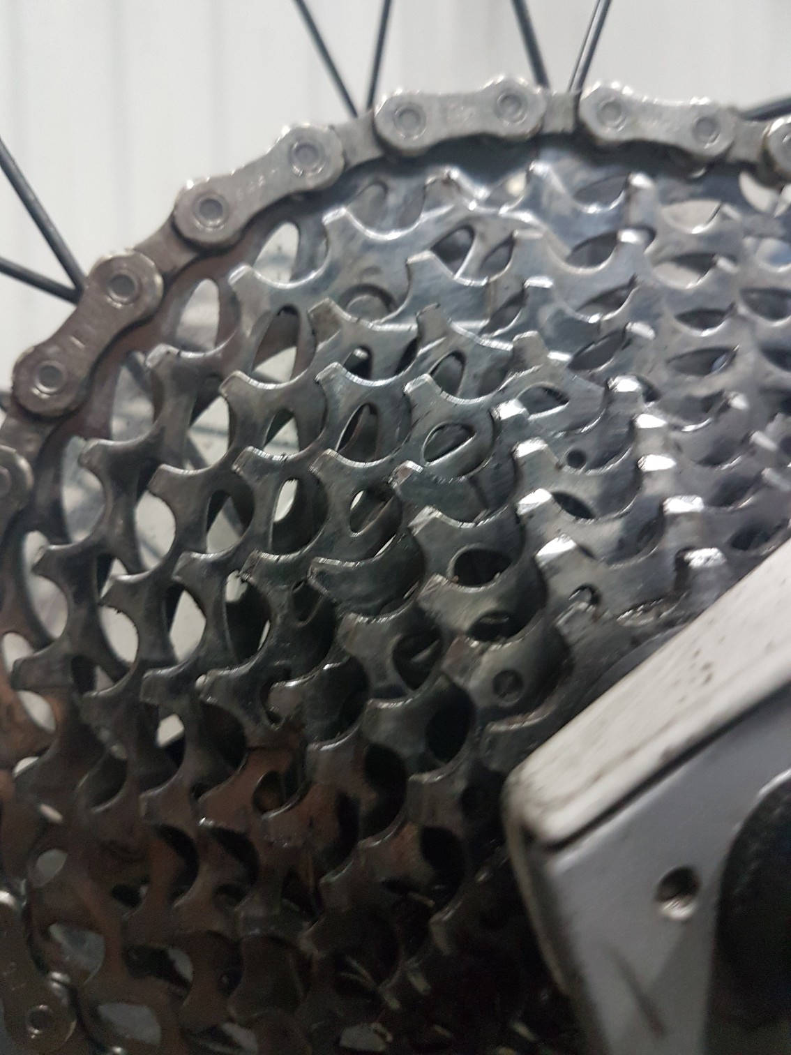

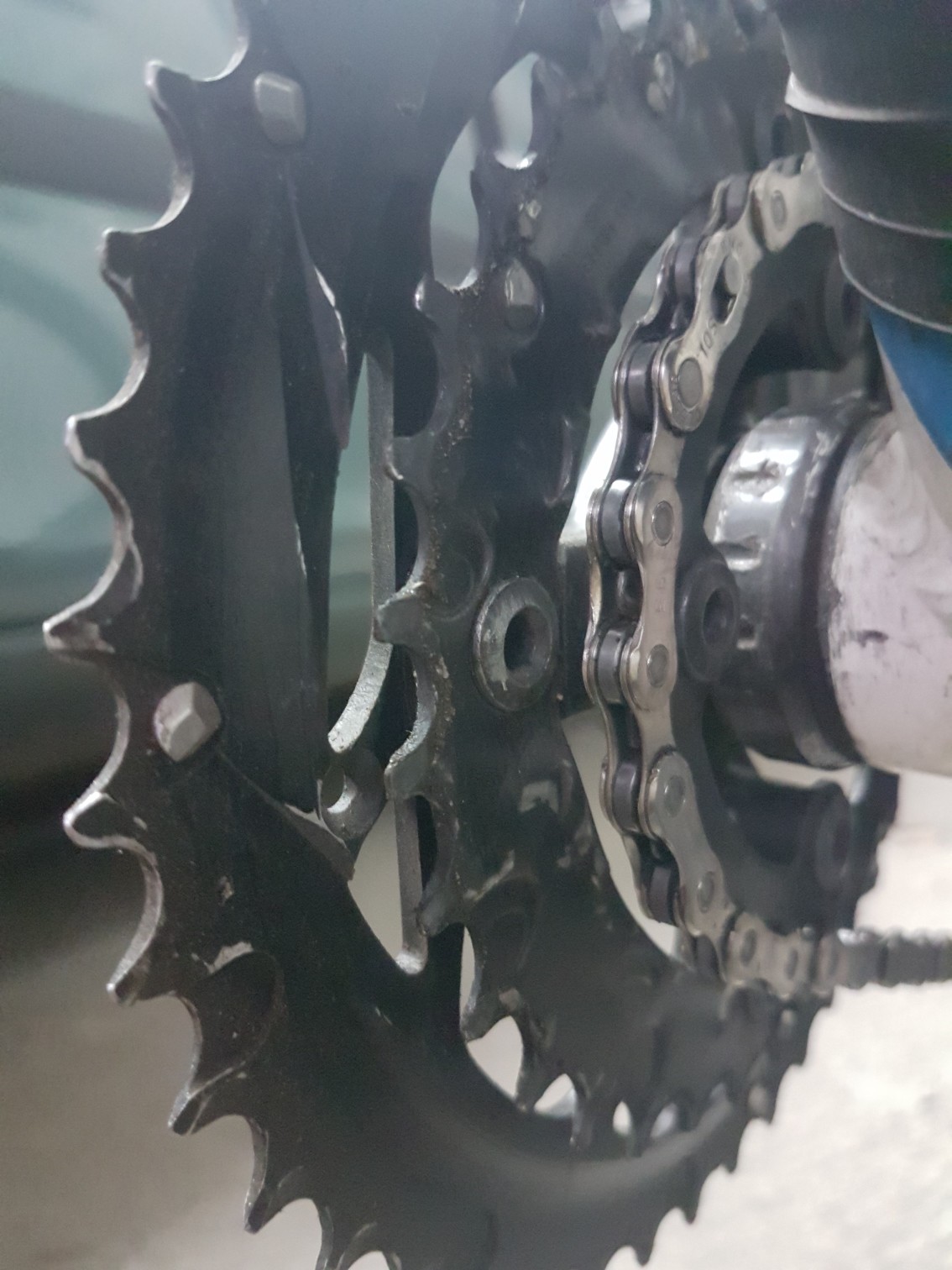

Pacjent:
Korba: Sram S1000 GXP  22/33/44 ok 2500 km
Kaseta: Sram PG1030 11-36 ok 2500 km
Łańcuch pierwszy: Sram PC 1031 ok 1500 km, wzornik wpada na .75 lekko na prawie całej długości  i na 1 z lekkim oporem lub bez oporu zależnie od odcinka.
Łańcuch drugi: Sram PC 1051 ok 1000 km wzornik nie wpada do środka w ogóle.
Łańcuchy wymieniam przy gruntownym czyszczeniu napędu zależnie od stanu po jazdach (między 150 a 400km). Warunki głownie piaszczysto/błotnisty teren. Mało szosy. Napęd szczotkowany i przecierany w zasadzie po każdym dniu jazdy (czy to było 20km czy 100km).
Z racji, że napęd na pierwszym łańcuchu już z rzadka przeskakiwał i wg wskazaniu wzornika, nie nadaje się do dalszego używania, chcę go zastąpić KMC X10.93.
Pytanie brzmi, czy napęd przyjmie jeszcze jeden łańcuch do rotacji czy dokończyć kasetę na łańcuchu drugim a nowego KMC wmontować z nową kasetą.
Jest to mój pierwszy rower gdzie kończy mi się napęd i nie mam jeszcze wprawy z samodzielną oceną :)
