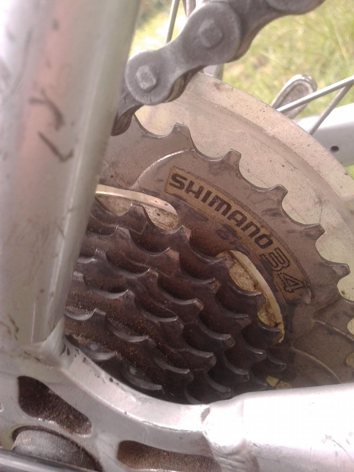

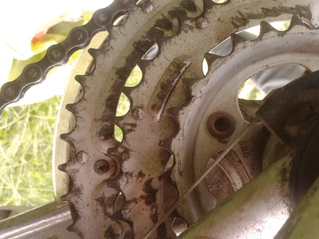

Luks777 Napisano 19 Lipca 2017 Napisano 19 Lipca 2017 Cześć! Sąsiad oddał w moje ręce trochę wiekowy rower Giant Sedona SE. Stan techniczny nie taki znowu zły, bo najwięcej pracy będzie przy hamulcach, a reszta wygląda dość w porządku. Proszę Was tylko o poradę co z łańcuchem, bo przymiar wskazuje na znaczne zużycie - 1% i nawet jest na tyle luzu, że można nim przesuwać w bok (mam ten od bitula).
flork456 Napisano 19 Lipca 2017 Napisano 19 Lipca 2017 Jak jest tak wyciągnięty to go koniecznie wymień. Może zębatki będą z nim współpracować. Jeśli łańcuch będzie przeskakiwał to i zębatki. W rowerze synka łańcuch był o 1,33 ogniwa dłuższy od nowego i bez problemu zębatki go przyjęły.
Luks777 Napisano 19 Lipca 2017 Autor Napisano 19 Lipca 2017 Hmmm no tak myślałem wcześniej. Ale ogólnie to w jakim stanie zębatki są? Nie wyglądają tak źle.
flork456 Napisano 19 Lipca 2017 Napisano 19 Lipca 2017 Wyglądają bardzo ładnie, dlatego spróbuj sam łańcuch, jak podczas jazdy będzie łańcuch przeskakiwał to niestety trzeba będzie wymienić zębatki. Nowy łańcuch nie zniszczy się jeśli będzie współpracował z zużytymi zębatkami, Ale w drugą stronę to już absolutnie nie wolno. Wyciągnięty łańcuch bardzo szybko zniszczy nowe zębatki.
Luks777 Napisano 20 Lipca 2017 Autor Napisano 20 Lipca 2017 Tak, wiem o tym. Jeździ na nim córka sąsiada, więc może przez to też nie zajechała napędu tak szybko, bo chudziutka jest. Wolnobieg Megarange jest z tyłu, a rower już ma sporo lat, więc nieźle. Teraz już wszystko w "rękach" sąsiada jaka decyzja, bo trzeba tylko wymienić hamulce tył+przód plus łańcuch i rowerek dla amatora super jest W Krk widziałem kmc x8-93 za niecałe 38 zł.
