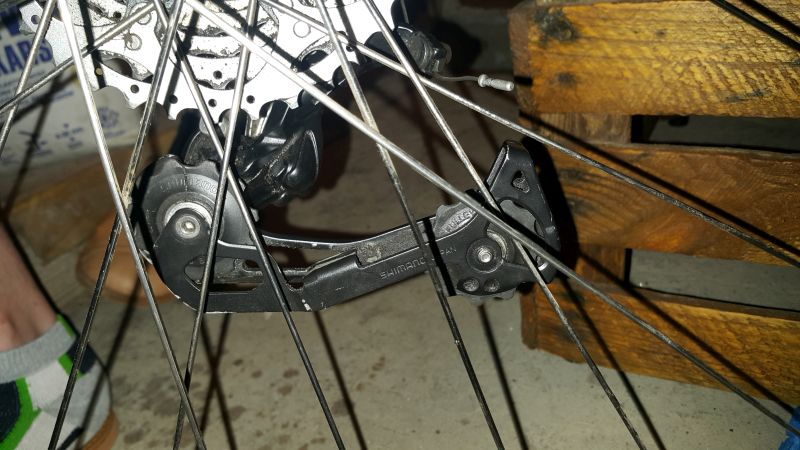

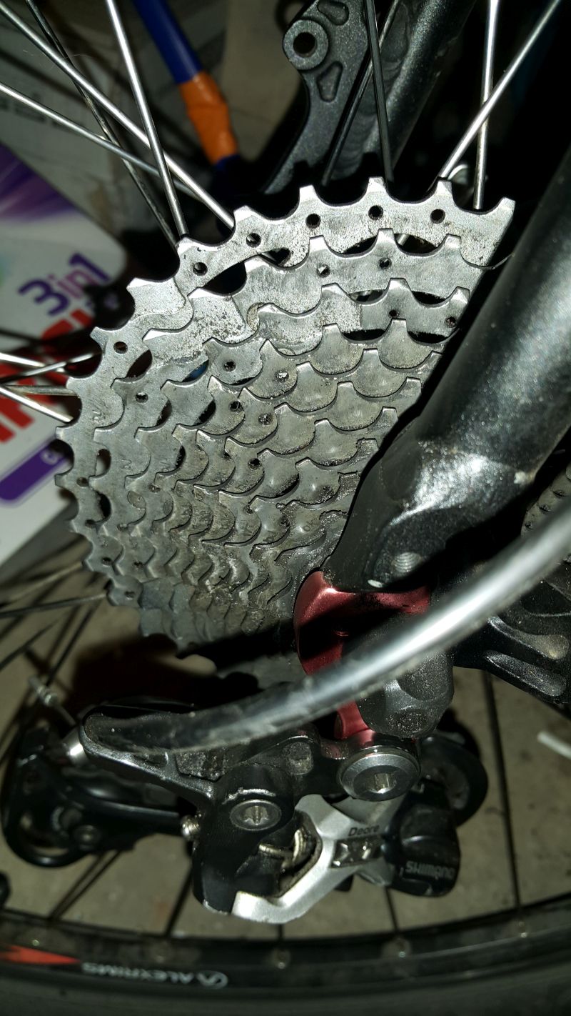

damianeusz Napisano 11 Lipca 2017 Napisano 11 Lipca 2017 Witam, posiadam rower Cube Ltd Race z 2013r, ostatnio zauważyłem że nadmiernie zaczął spadać łańcuch, i podczas jednej z wypraw "szczęście w nieszczęściu" w drodze powrotnej zerwał się łańcuch jakieś 100m od domu. Z Tego co wiem należy wymienić łańcuch razem z kasetą. Mój łańcuch niestety nie nadaję się już do użytku. Z przodu na korbie jest napis Dynasys HG-X chain only, natomiast nie wiem jaką kasetę dobrać, jedyne co wiem to 10 rzędowa. Szukam jakiegoś zestawu albo osobno ( budżet około 200zł ).Jeżdżę głównie po lasach. Jeśli ktoś mógłby coś polecić sensownego w tym przedziale cenowym ,byłbym ogromnie wdzięczny. Pozdrawiam
Tatanka Napisano 11 Lipca 2017 Napisano 11 Lipca 2017 Jeśli konieczna jest wymiana kasety,to razem z łańcuchem.Natomiast wymiana łańcucha nie zawsze się wiąże z wymianą kasety.To zależy od jej stanu zużycia.Do tego są potrzebne dokładne i szczegółowe zdjęcia CZYSTEJ kasety.Co do modelu i stopniowania kasety,to masz napisane na kasecie.Ewentualnie policz ile masz ząbków na najwiekszej koronce.

damianeusz Napisano 12 Lipca 2017 Autor Napisano 12 Lipca 2017 Tak sobie myślałem nad takim zestawem, choć to trochę przewyższa budżet no ale czego się nie robi dla przyjemności. Kaseta: http://allegro.pl/kaseta-shimano-deore-slx-cs-hg81-11-36t-promocja-i6730259067.html Wydaję mi się że chyba będzie pasować z Tego względu że na górnym trybie właśnie mam jakiś napis 36T. łańcuch: http://allegro.pl/connex-lancuch-rowerowy-10sg-wippermann-10rz-jrk-i6859791884.html Tylko muszę chyba przeliczyć w starym łańcuchu ile ogniw jest aby to spasować. A więc tak 108 ogniw w starym łańcuchu, więc raczej ten connex z linku mógłby być. Co do kasety to nie wiem czy nie dobrać czegoś tańszego, pomyslę, poniżej kilka zdjęć jak to wygląda, i mam jeszcze jedno górne trybo małe pęknięte, wydaję mi się że chyba z Tym jezdziłem trochę. Na ostatnim zdjęciu widać pęknięte trybo, przepraszam za wyobracane zdjęcia
Tatanka Napisano 12 Lipca 2017 Napisano 12 Lipca 2017 Jest szansa że kaseta przyjmie nowy łańcuch.Upewnij się czy to pękniecie,bo czegoś takiego raczej się nie spotyka.Bo chodzi o kółeczko przerzutki?
damianeusz Napisano 12 Lipca 2017 Autor Napisano 12 Lipca 2017 Dokładnie,od przerzutki, byłem sprawdzić i jednak pęknięcie ;/ Patrzałem też nad trochę tańszą alternatywą jak łańcuch KMC x10, a przy kasecie bym przystał deore slx
Tatanka Napisano 12 Lipca 2017 Napisano 12 Lipca 2017 Kmc to dobry wybór,kaseta też.Tylko że na Twoim miejscu dałbym jeszcze szansę obecnej kasecie i nowemu łańcuchowi.Co do kółeczka,to jeśli masz zamiar wymienić,to wymień od razu dwa.Tylko zwróć uwagę że górne różni sie od dolnego.Lepiej nie pomylić góra-dół.
