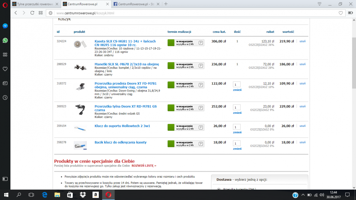

Elsharwey91 Napisano 1 Lipca 2017 Autor Napisano 1 Lipca 2017 mhm rozumiem czyli raczej nie powinno byc problemu , czesci dotra w tygodniu to bede wszystko wiedzial i jeszcze jedna sprawa dodał bym zdjecie zamowienia i czy mogli byście mi doradzic czy te wszystkie czesci sa kompatybilne ?? bo jeszcze jak cos moglbym zmienic zamowienie . z gory dziekuje Korba shimano Deore FC-M610
Ychu Napisano 1 Lipca 2017 Napisano 1 Lipca 2017 Wszystko pasuje. Masz klucz do dokrecenoa kasety? Samym batem tego nie zrobisz. Wysłane z mojego SM-G361F przy użyciu Tapatalka
Elsharwey91 Napisano 1 Lipca 2017 Autor Napisano 1 Lipca 2017 Tak mam kupilem w komplecie z kluczem do wykrecania suportu octalink
