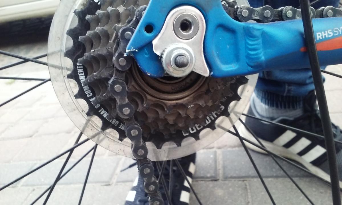

WiktoreGG Napisano 3 Czerwca 2017 Napisano 3 Czerwca 2017 Witam, podczas jazdy znajomy wjechał mi w tylne koło, wciągając w swoje moją przerzutkę tylną. O dziwo ona przeżyła, jednak hak sie połamał. Teraz mam problem podczas zakupu nowego haku. Znalazłem dwa identyczne haki na stronie krossa - DP-5 i DP-4. Teraz nie wiem który kupić, na obydwóch nie pisze nic o kompatybilności mojego roweru, jedynie jest hexagon x2 disc 2015, ja mam hexagona x2 2015. Jest jakaś różnica pomiędzy tymi modelami? Ja nie widzę wielkiej różnicy pomiędzy hakami do tych modeli. Bardziej hak DP-4 przypomina ten, co "jest" u mnie. Hak będzie pasował? Niżej załączam jak to wygląda. Hak DP-5: https://www.kross.pl/pl/akcesoria/komponenty/haki/dp-5-0 Hak DP-4: https://www.kross.pl/pl/akcesoria/komponenty/haki/dp-4-0
byh81 Napisano 3 Czerwca 2017 Napisano 3 Czerwca 2017 Napisz do producenta jaki masz rower z jakiego roku to dopasują odpowiedni hak. W swoim B2 też miałem problem, napisałem do Krossa i następnego dnia odpisali.
Marcin9 Napisano 3 Czerwca 2017 Napisano 3 Czerwca 2017 Znalazłem dwa identyczne haki na stronie krossa - DP-5 i DP-4. Identyczne? Chyba żartujesz to są całkiem inne haki Hak dp-4 wygląda podobnie jak ten ze zdjęcia. Spójrz na widoczny fragment ramy identyczny jest w dp-4 więc na 99% będzie to ten hak. Dp-5 ma inną końcówkę i inaczej wycięte miejsce na ramę więc to raczej nie będzie ten...
Noculak Napisano 4 Czerwca 2017 Napisano 4 Czerwca 2017 Jak masz możliwość, to najlepiej idź do sklepu stacjonarnego, daj im stary hak i powinni Ci znaleźć pasujący.
