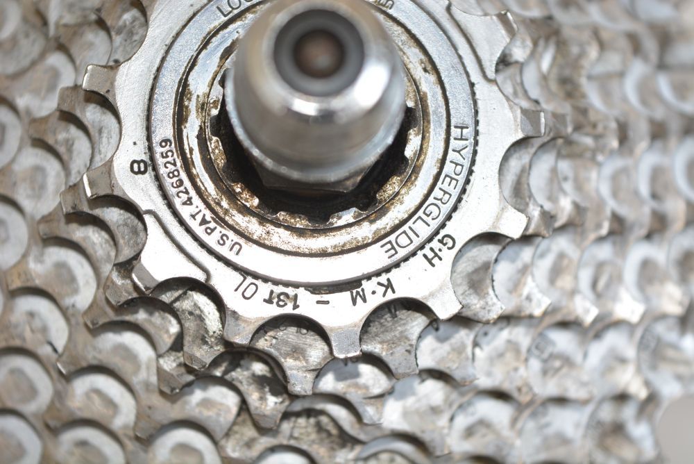

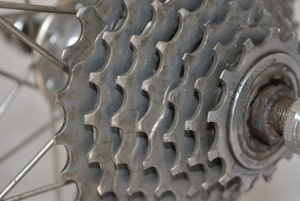

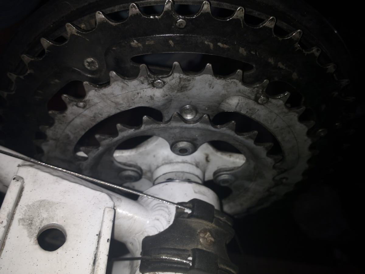

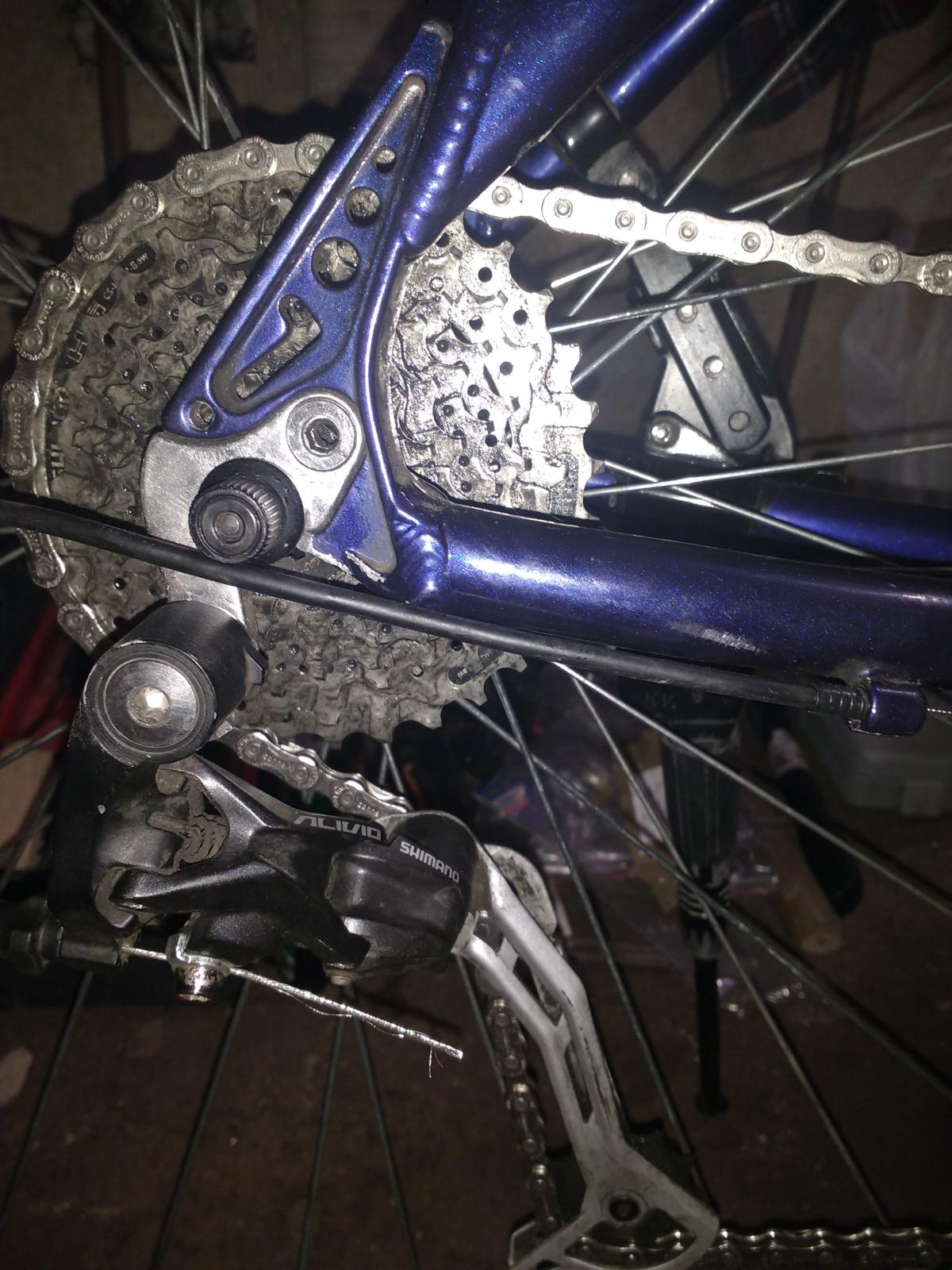

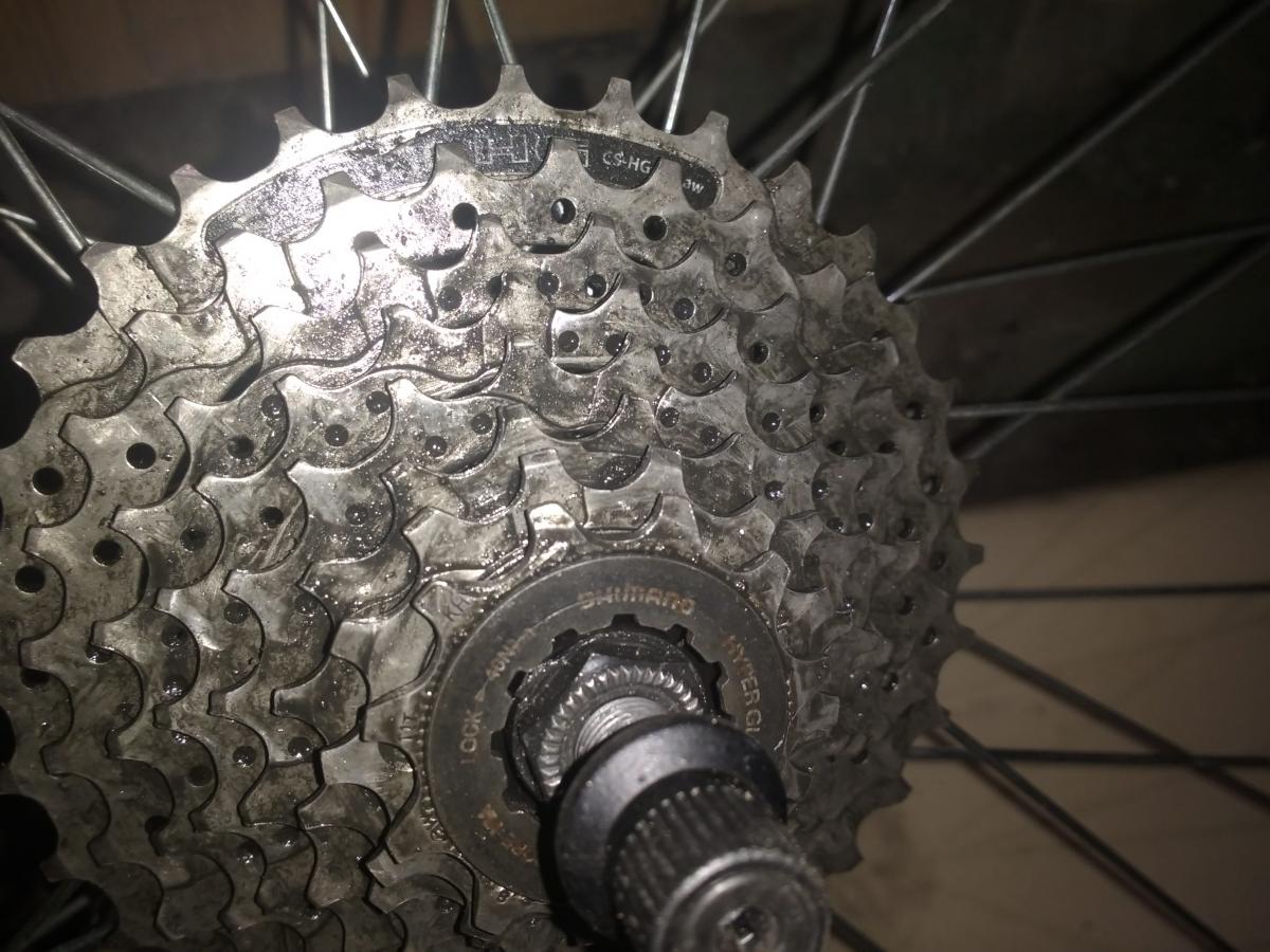

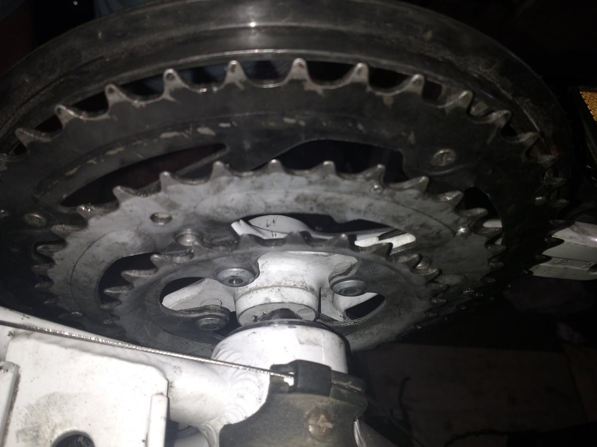

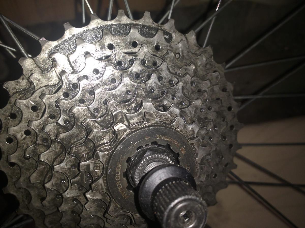

Cześć,
Prosiłbym o ocenę zużycia kasety + korby. Z uwagi, że po wymianie łańcucha na nowy przy mocniejszym naciśnięciu na pedały, charakterystyczne zaciągnięcie( ciężko to opisać). Na skrajnych przełożeniach 1,2,8 nie ma żadnych problemów z jazdą. Może jest to związane z nieprawidłowym ustawieniem górnego kółka przerzutki?
Na kasecie masz zjechane koronki 4 i 5, nowy łańcuch będzie na nich przeskakiwał. Tarcze korby też trochę zjechane, ale nie jest tragicznie, nie ma jeszcze zębów rekina. Moim zdaniem do wymiany tylko kaseta.
Nie ma,bo koronki nie są zjechane,Zjechany jest środek kasety.Co do korby,to kiepskie fotki i mało widać.Ale z tego co widać,to powinna przyjąć nowy łańcuch.
