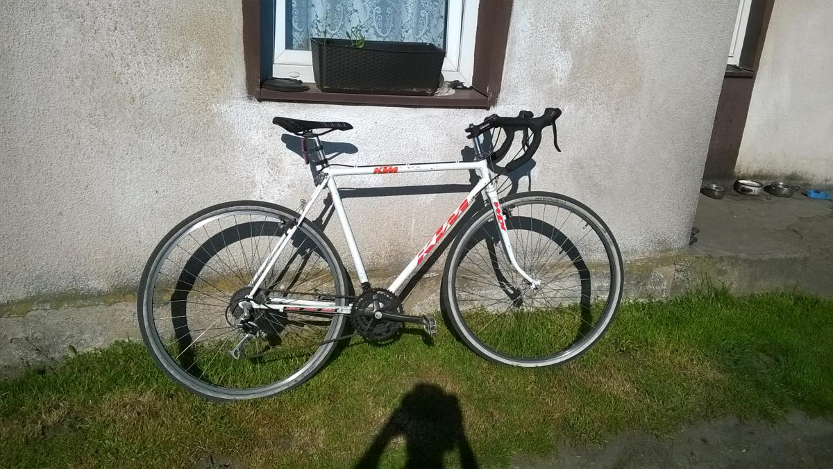

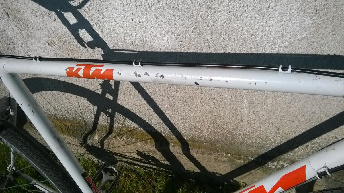

Witam mam taki zamiar wziąć się w koncu do remontu mojego leciwego już ktmika.Chcę zacząć od malowania i tu zaczyna się problem bo rama jest stalowa i nie wiem za bardzo czym ją zabezpieczyć i pomalować orientowałem się trochę ale na forach znalazłem w większości porady dla aluminiowych ram albo żeby stalową zawiezc po prostu do lakiernika i on tam wypiaskuje i te sprawy ale w moim przypadku to odpada bo w mojej okolicy nie ma żadnego lakiernika :( . I teraz prośba do was jaki podkład dać na nią i jaką farba pomalować ?
Nie ma lakiernika w całej okolicy? Nie wierzę....
Jeżeli chcesz się samemu zabierać to jedynym rozsądnym rozwiązaniem jest iść do sklepu dla lakierników ( o ironio....), kupić dobry podkład ( doradzą Ci) i lakier w sprayu, ale nabity na miejscu z utwardzaczem. Jak pomalujesz zwykłym sprayem za 20 zł to pierwszy kontakt z benzyną/ rozpuszczalnikiem skończy się dla lakieru tragicznie.
Stary lakier musisz wyrównać i kupić podkład który można kłaść na starą powłokę.
Zrobić to to nie jest problem, ale zrobić dobrze to już nieco inna sprawa.
Uwierz mi mieszkam na super zadupiu xd Ale teraz na olx jakiś mobilny zakład dorwałem i napisałem zobaczymy co z tego będzie a jak nie no to będe musiał kombinowac :/
