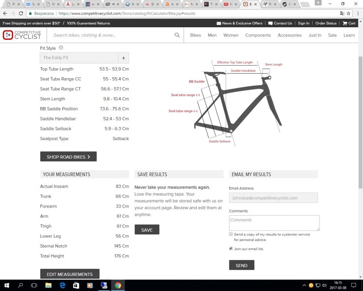

av9an Napisano 8 Marca 2017 Napisano 8 Marca 2017 Witam Jest to mój pierwszy post więc chciałbym wszystkich jeszcze raz serdecznie powitać, a zarazem zapytać o poradę. Nie będę pewnie oryginalny jak powiem że chcę kupić swoją pierwszą szosówkę. I tu pojawia się dylemat - jaki rower wybrać i za ile? Celuje w rower nowy - kwota 3 tyś, typu endurance na dłuższe, samotne wycieczki. Po przejrzeniu internetu i odwiedzeniu kilku sklepów w oko wpadł mi Giant Contend SL 2 https://www.giant-bicycles.com/pl/contend-sl-2 Niestety przekracza on założony budżet mimo iż sprzedawca zaproponował 15% rabatu. Stąd moje pytanie: czy warto dopłacić 800 zł do tego konkretnego modelu, co sądzicie o ramie i samym producencie. I moje drugie pytanie: jeżeli zdecydowałbym się na jego zakup to jaki rozmiar ramy wybrać? Według strony Gianta to M zaś sprzedawca sugerował ML, ale to może przez fakt że miał taki rozmiar na sklepie? Mam 176 cm wzrostu i przekrok 83 cm (dołączam screen kalkulatora na którym się wzorowałem) Z góry dziękuję za wszystkie odpowiedzi i sugestie.

av9an Napisano 9 Marca 2017 Autor Napisano 9 Marca 2017 Tak jak piszesz w okolicy 3 tyś. to Sora i to niekompletna bo korba z reguły z innej parafii. Raczej się zdecyduje tylko mam jeszcze dylemat który rozmiar ramy wybrać M czy L? Czy mógłby ktoś o zbliżonych wymiarach do moich, jeżdżący na Defy się wypowiedzieć?
RBTS Napisano 11 Marca 2017 Napisano 11 Marca 2017 Moim zdaniem nie warto dopłacać tyle do Tiagry. No, chyba że jeździsz głównie w górach, wtedy łatwiej będzie dobrać odpowiednie przełożenia i ich właściwe stopniowanie. Na nizinach "dziewiątka" już jest nadmiarem. Rama raczej wielkości M. L będzie zdecydowanie za duża (długa).

av9an Napisano 18 Marca 2017 Autor Napisano 18 Marca 2017 Wczoraj wreszcie udało mi się wcześniej wyrwać z pracy i byłem oglądnąć rowery. Merida niestety odpada bo mierząc 54 czułem się strasznie wyciągnięty i pochylony do przodu. Zdecydowanie lepsze odczucia ma po przymiarce Gianta. Co prawda mierzyłem Contenda 3 ale geometria jest ta sama co w SL (taki mieli na miejscu) i w dodatku w rozmiarze 56, to byłem bardziej wyprostowany i czułem się na nim po prostu wygodniej. Przemyśle jeszcze sprawę przez weekend ale prawdopodobnie po niedzieli go zamówie w rozmiarze M.
RBTS Napisano 18 Marca 2017 Napisano 18 Marca 2017 Giant Contend ma wyższą główkę sterową od Meridy Scultury, więc nic dziwnego że byłeś bardziej wyprostowany. Scultura 54 cm może być nieco za duża, stąd spore wyciągnięcie. Rozmar 52 wydaje się właściwszy, ale ma niższą główkę o 2 cm, będziesz mniej wyciągnięty, ale bardziej pochylony.
