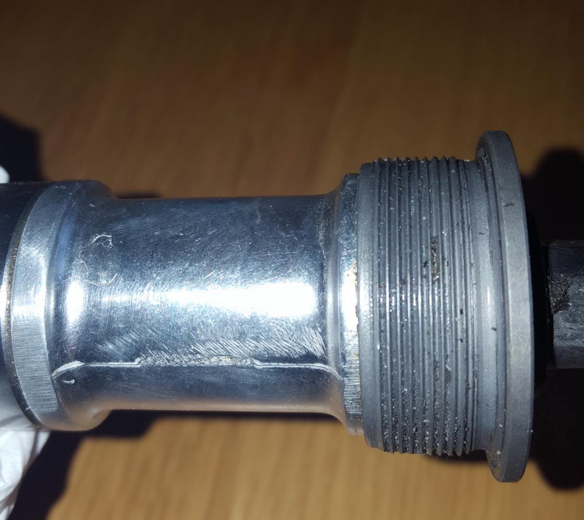

mormo Napisano 5 Marca 2017 Napisano 5 Marca 2017 WItajcie proszę was o poradę w sprawie zakupu nowego suportu. Serwis rowerowy owszem wymieni go ale takiego nie mają a po internecie w sumie dokładnie takiego samego znaleźć nie mogę. Wiem tyle że to suport VP i znalazłem na nim oznaczenie 163110-2RS. Na pewno chodzi o wymiar 113mm z gwintem BSA ale najważniejszą rzeczą jest delikatnie mniejsza średnica obudowy w wewnętrznej części suportu. Chodzi o to, że w ramie w przy suporcie idzie przewód od lampy tylnej i dzięki temu zmniejszeniu średnicy może on się tam zmieścić. Dołączam zdjęcie i liczę na pomoc. Aha rower to kellys walker 2011.
Tatanka Napisano 5 Marca 2017 Napisano 5 Marca 2017 Ten http://allegro.pl/kaseta-suportu-vp-bc55-113-68mm-kwadrat-bsa-i5033506114.html lub ten http://allegro.pl/kaseta-suportu-shimano-bbun26b-113mm-kwadrat-i5813331848.html Ten drugi jest szerszy,ale wydaje mi się,że przewód się zmieści
mormo Napisano 5 Marca 2017 Autor Napisano 5 Marca 2017 wow dzięki faktycznie ten pierwszy będzie dobry bez dwóch zdań, chociaż wygląda badziewnie, pytanie czy nie będę go musiał wymieniać za pół roku. Shimano już gdzieś też widziałem ale pewności nie mam czy będzie ok.
Tatanka Napisano 5 Marca 2017 Napisano 5 Marca 2017 Ten jest wąski https://www.centrumrowerowe.pl/czesci/wklady-suportu-do-roweru/kwadrat/p,wklad-suportu-bb-un55-shimano,46176.html?qrtc_slt=slt_product_2_cr&qrtc_tpl=tpl_prod_view&qrtc_typ=prd&qrtc_prd=75550159&qrtc_pos=1&skad=quartic
mormo Napisano 5 Marca 2017 Autor Napisano 5 Marca 2017 właśnie miałem pisać o tym shimano BBUN55, chyba wezmę właśnie ten.
