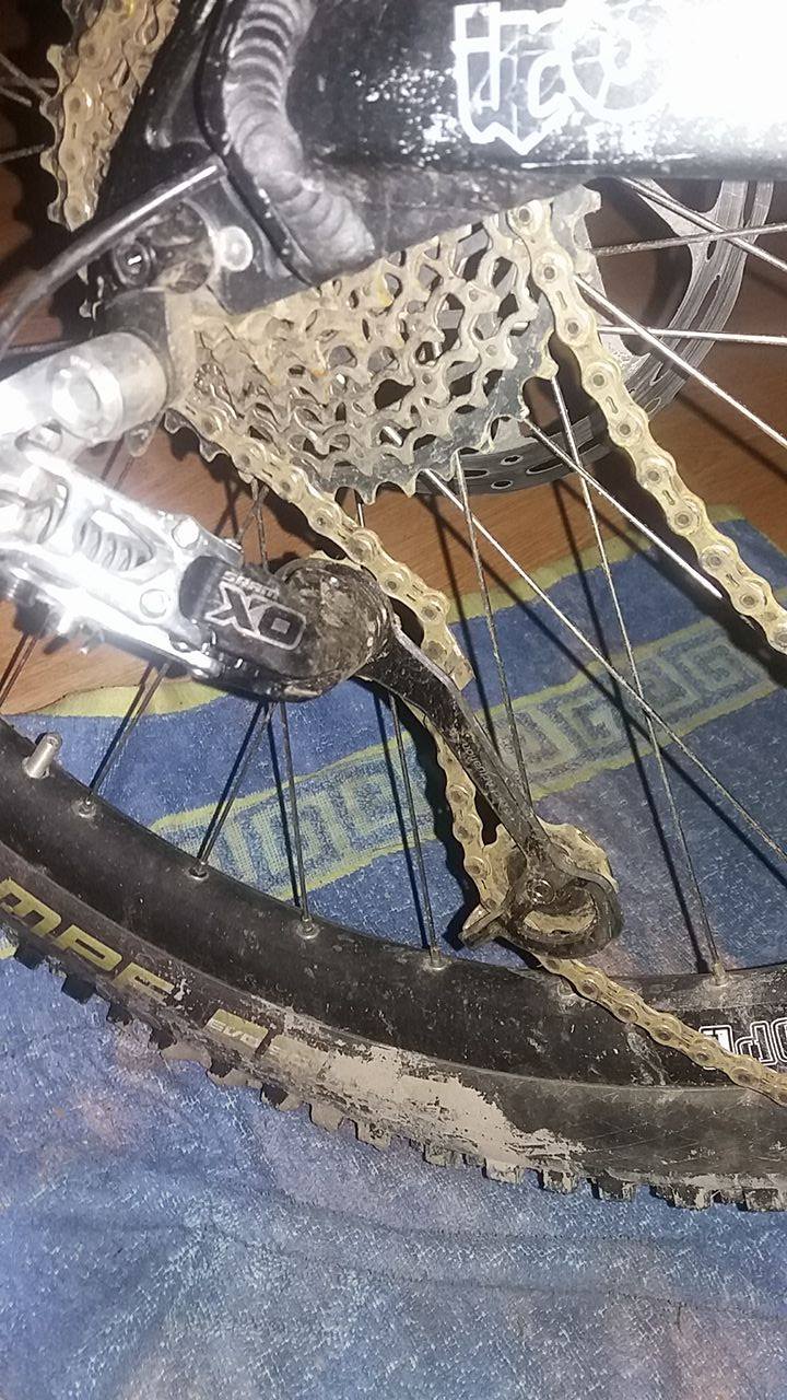

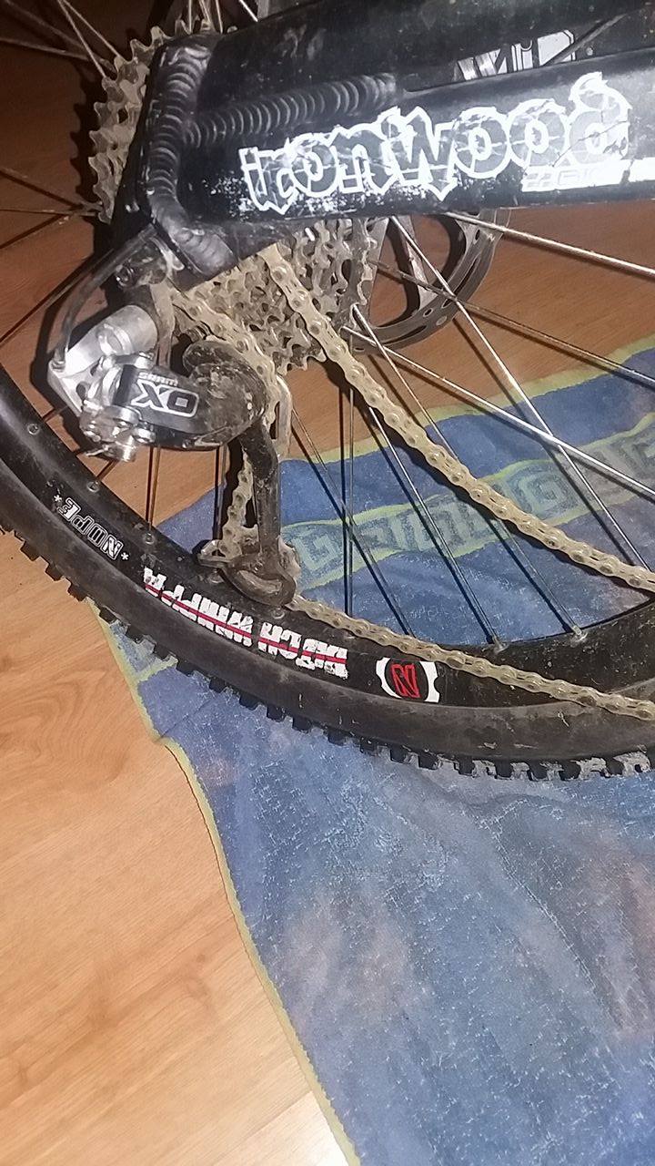

fabianovsky233 Napisano 22 Lutego 2017 Napisano 22 Lutego 2017 Witam, posiadam przerzutkę tylną SRAM x0. Mam napęd 1x9, ostatnio w początkowej fazie jazdy miałem najniższy bieg, podczas zmiany wszystko było ok, przejechałem kawałek i naglę łańcuch mi się obluzował, a wózek nie trzymał łancucha napiętego. Jak naprawić taką usterkę? Co jest do wymiany?
derwisz Napisano 22 Lutego 2017 Napisano 22 Lutego 2017 Wyjmij koło i sprawdź, czy bębenek obraca się płynnie.
fabianovsky233 Napisano 22 Lutego 2017 Autor Napisano 22 Lutego 2017 Dodam jeszcze to, że nie działa tylko wózek, korpus działa poprawnie.
derwisz Napisano 22 Lutego 2017 Napisano 22 Lutego 2017 https://www.youtube.com/watch?v=2_Jh2D55SJwBardzo prawdopodobna jest awaria sprężyny napinającej lub wysunięcie się jednego z jej końców z gniazda, spróbuj zdjąć wózek i zaerknij do środka. Tu masz film poglądowy, niestety nie znalazłem dokumentów producenta do tej przerzuki, aczkolwiek jakoś mocno nie suzkałem...
fabianovsky233 Napisano 22 Lutego 2017 Autor Napisano 22 Lutego 2017 Dzięki za pomoc Jutro pokombinuję
