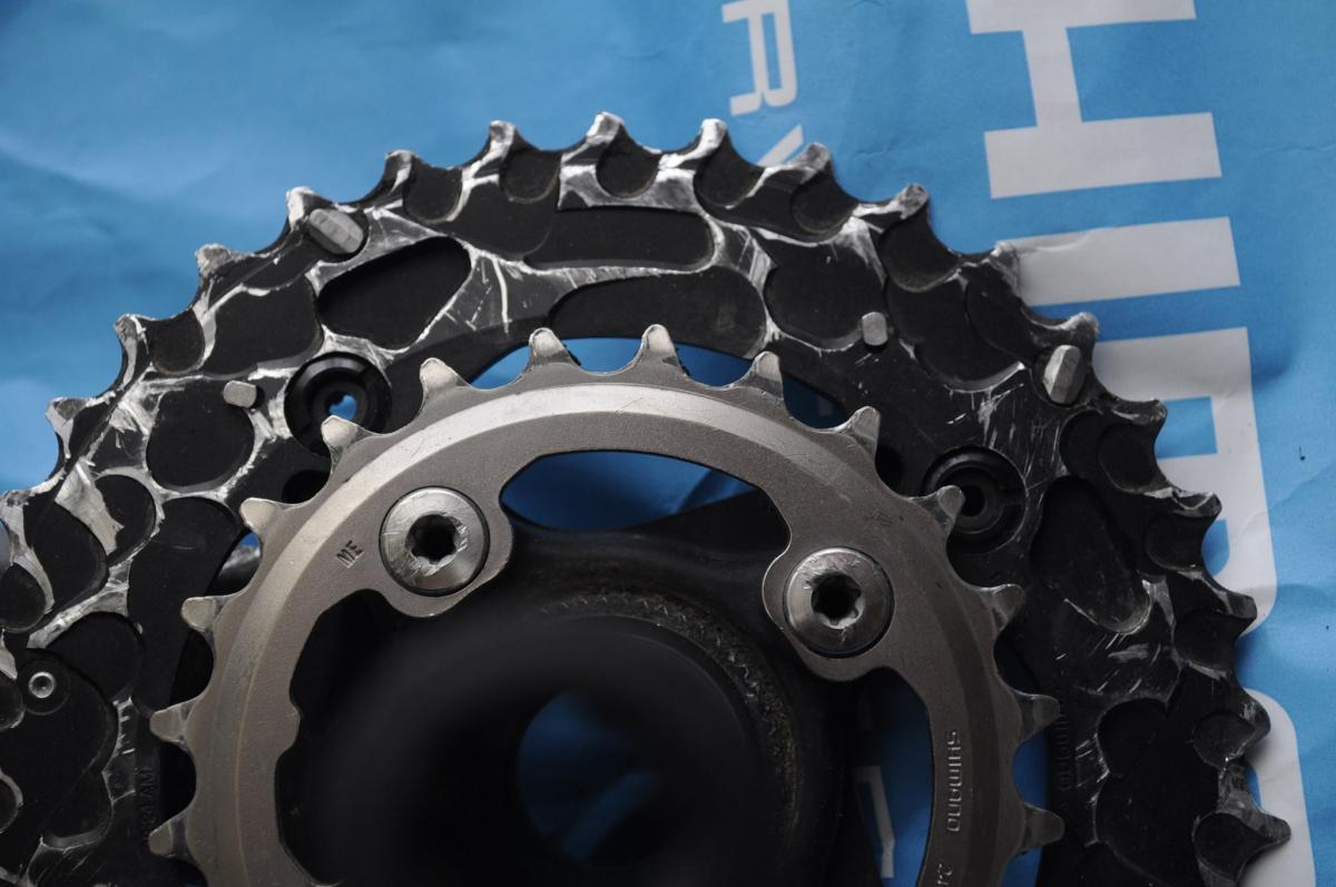

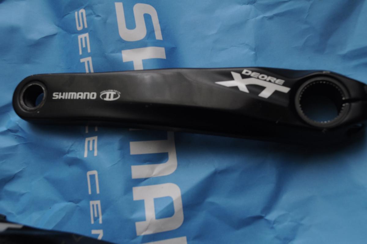

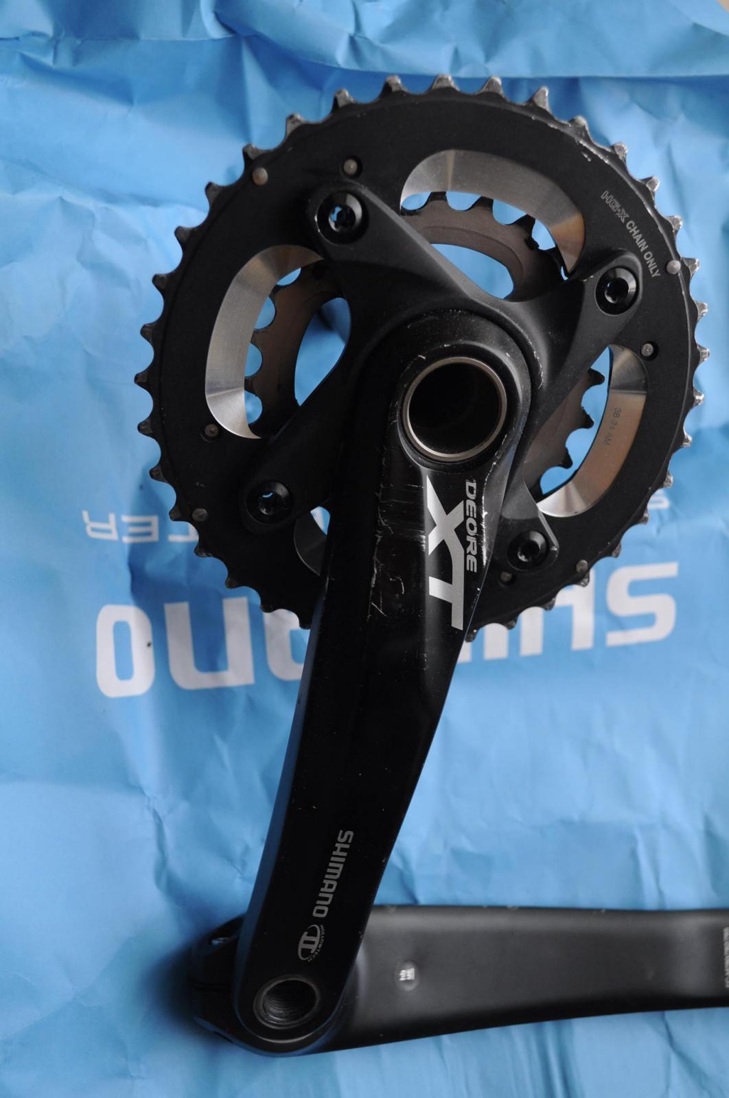

dawid1550 Napisano 29 Listopada 2016 Napisano 29 Listopada 2016 Cześć! Zwracam się do Was z pytaniem w tematyce budowy napędu w rowerze. Otóż chciałem zaktualizować, ulepszyć napęd w moim MTB, zacząłem już budować mój napęd 2 x 10. Jest to świadomy wybór ponieważ takich przełożeń najwięcej dotychczas używałem, tak więc przechodząc do sedna. Do tej pory kupiłem już przerzutkę tylną Deore XT RD M781, przerzutkę przednią Deore XT FD M785, manetki Deore SL M610, dostałem je razem z przerzutką, nie kupowałem specjalnie tego modelu oraz kasetę SLX CS HG81. Teraz stoję przed wyborem korby, mam możliwość kupienia Deore XT M785, używana, zdjęcia przesyłam poniżej, za kwotę 350 z wysyłką, ponadto w podobnej cenie widziałem korbę SLX M675 czy też trochę nowszy model SLX M677. Nie wiem jakiego dokonać wyboru, cena jaka mnie interesuje to właśnie te okolice czyli ok. 350 zł. Z góry dziękuję za pomoc, pozdrawiam.
gtb Napisano 29 Listopada 2016 Napisano 29 Listopada 2016 Ten XT swoje już pojeździł i nie dałbym za niego 350zł. Bierz nówkę SLX (to tylko parę gram więcej niż XT a technologie te same) , jedynie M677 w stopniowaniu 36/22 może nie zagrać z twoją przerzutką M785 (dla 36/22 przewidziane są Deore FD-M617/618 i SLX FD-M677).
