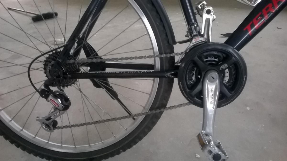

sake23 Napisano 23 Października 2016 Napisano 23 Października 2016 Witam czy można w tej korbie co na załączonym zdjęciu wymienić poszczególne blaty a jeśli można to czy jest możliwość zamienić największy blat na większy rozmiar ?
gtb Napisano 23 Października 2016 Napisano 23 Października 2016 Korba jest nie rozbieralna i nie da się w niej wymienić pojedynczych zębatek.
sake23 Napisano 23 Października 2016 Autor Napisano 23 Października 2016 Ok dzięki .A czy w takim razie można tą korbę zamienić na korbę z większymi zębatkami ? I czy jak będę szukał w necie modelu korby to wpisać tą nazwę co jest na osłonie korby czy nazywa się jakoś inaczej ? Jaką ewentualnie korbę byście polecili nową ?
gtb Napisano 23 Października 2016 Napisano 23 Października 2016 Możesz zmienić , ale korba z większą dużą zębatką będzie miała inne stopniowanie (48/38/28). Przy wymianie korby zapewne czeka cię wymiana suportu (ten dobiera się pod konkretny model korby) i być może przedniej przerzutki .
sake23 Napisano 23 Października 2016 Autor Napisano 23 Października 2016 Ok chyba nie będe kombinował i wstawię taką jak jest , a co do modelu oryginału korby to przy zakupie przez internet jakiego modelu - nazwy szukać ? Wystarczy podać tą nazwę co jest na osłonie korby czy jest jakaś konkretna nazwa inna ?
Tatanka Napisano 23 Października 2016 Napisano 23 Października 2016 Nazwa powinna być na ramionach korby od wewnątrz.W przypadku Shimano powinna się zaczynać od FC- i jakiś numer
gtb Napisano 23 Października 2016 Napisano 23 Października 2016 Shimano to tylko marka , musisz szukać po modelu - ta twoja to FC-TX70/71 (nowsza wersja to FC-M131 ).
gtb Napisano 23 Października 2016 Napisano 23 Października 2016 Policz jeszcze dokładnie ilość zębów na poszczególnych zębatkach tak aby nową dobrać z identycznym stopniowaniem.
Tatanka Napisano 23 Października 2016 Napisano 23 Października 2016 Korba którą masz jest na suporcie 113 mm a nowsza na 122mm.Chociaż ze starym suportem mogę się mylić
gtb Napisano 23 Października 2016 Napisano 23 Października 2016 @@Tatanka suport dla TX70/71 ma długość 122,5 tak jak dla M131 http://www.shimano-polska.com/media/techdocs/content/cycle/SI/Tourney/FrontDriveSystem/SI_6DK0B/SI-6DK0B-POL_v1_m56577569830656474.pdf
Tatanka Napisano 23 Października 2016 Napisano 23 Października 2016 Jednak się myliłem.Obie są na 122.
sake23 Napisano 23 Października 2016 Autor Napisano 23 Października 2016 więc tak opis na korbie - FC-TX70/71 z jednej strony FC - TX70 na drugiej stronie korby Zębatki są 42-34-24 zęby Kurcze korci mnie żeby zamienić na 48-38-28 ale jak będą problemy ze zmianą biegów , sam nie wiem co zrobić ? Jeżdżę głównie drogami afaltowymi w terenie górzystym . Napiszcie jeszcze jakie są wasze opinie na temat zmiany wielkości zębatek - czy może być duży problem z tym stopniowaniem ? Myślę o zmianie pod kątem zwiększenia prędkości po równym terenie i z góry przy wolniejszym pedałowaniu
Tatanka Napisano 23 Października 2016 Napisano 23 Października 2016 Przednia przerzutka najprawdopodobniej nie ogarnie dużego blatu w korbie.Wymień przerzutkę i bierz 48.
gtb Napisano 23 Października 2016 Napisano 23 Października 2016 Kurcze korci mnie żeby zamienić na 48-38-28 ale jak będą problemy ze zmianą biegów , sam nie wiem co zrobić ? Jeżdżę głównie drogami afaltowymi w terenie górzystym . Napiszcie jeszcze jakie są wasze opinie na temat zmiany wielkości zębatek - czy może być duży problem z tym stopniowaniem ? Myślę o zmianie pod kątem zwiększenia prędkości po równym terenie i z góry przy wolniejszym pedałowaniu Skoro brakuje ci twardych przełożeń do asfaltowych wojaży (a to nie dziwne bo masz wolnobieg z najmniejsza zębatką z tyłu 13T lub 14T) to pozostają ci dwa rozwiązania : - korba FC-M131 48/38/28 i zmiana przerzutki na np. FD-M191 lub FD-TX51 - wymiana piasty/koła i montaż kasety z najmniejsza zębatką 11T Pierwsze rozwiązanie zdecydowanie tańsze , poza korbą dochodzi jedynie koszt przerzutki ok 30zł.
sake23 Napisano 23 Października 2016 Autor Napisano 23 Października 2016 Jeszcze raz dzięki, wybrałem opcję z wymianą przerzutki już wszystko zamówione
Mr_KJ Napisano 23 Października 2016 Napisano 23 Października 2016 Przednia przerzutka najprawdopodobniej nie ogarnie dużego blatu w korbie.Wymień przerzutkę i bierz 48. Czemu przerzutka ma nie wyrobić? Przekładałem ostatnio z 42/coś/coś tam na FC 131 48itd. i poprzednia przerzutka, jakiś staroć Shimano dała radę, choć na koniec zmieniłem na Microshifta/Btwina z Decathlonu ale tylko dlatego że ten antyk potrzebował dużej siły przełączania. Owszem z tego punktu widzenia tzn. komfortu, wymiana na TX51 ma sens, ale wydaje mi się mechanicznie ta stara powinna zadziałać. KJ
