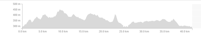

NoiseWizard Napisano 19 Października 2016 Napisano 19 Października 2016 Oprócz crossa jeżdżę od niedawna na mtb tam, gdzie crossem nie wjadę, generalnie w 90% jazda po piachu, kamieniach, szutrze, korzeniach, błocie unikam asfaltu i dojeżdżam nim tylko do trasy. Jeżdżę nim raczej w każdych warunkach pogodowych, planuję również zimą. Ten rower to Giant Terrago 1: http://www.bikekatalog.pl/2009/rowery/261/Giant.Terrago.1.Disc/, kupiony około 6 lat temu, wykorzystywany sporadycznie, większość czasu przeleżał nieużywany, jednak ostatnio spodobała mi się jazda w ostrzejszym terenie i chciałbym go reanimować. Na pewno będę chciał kupić lepszy, powietrzny amortyzator, jednak natychmiast rower ten potrzebuje wymiany fatalnych hamulców (mam na oku SLX BR-M675), z napędu - zużytej kasety, łańcucha i koronek korby, lecz tutaj wymieniłbym raczej całą korbę. Prosiłbym o radę jakie części mógłbym wybrać do niezbyt popularnego już napędu 3x9, ja osobiście myślałem o korbie Deore M590 44x32x22 + kaseta CS-HG80 11-34, jaki wybrać łańcuch jeszcze nie wiem. W obecnym napędzie wykorzystuję najwięcej blat 32T, potem 22 i czasem dokręcając, lub po płaskim 44. Wrzucam jeszcze przykładowy profil wysokościowy jednej z tras którą jeżdżę:
