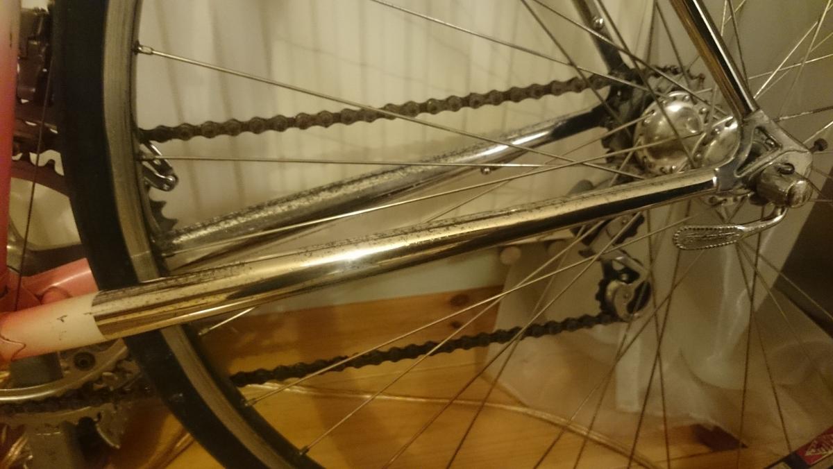

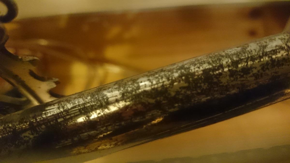

MsPeak Napisano 5 Października 2016 Napisano 5 Października 2016 Niedawno kupiłam szosę z chromowanymi fragmentami ramy, które (jako jedyne) posiadają skazy w postaci czarnych "wyżartych" plamek [zdj.1] Myślałam, że to rdza, i że w łatwy sposób pozbędę się jej za pomocą Autosolu (Metal Polish) i wełny stalowej (000) ale problem okazał się bardziej złożony... Skazy jakie były, takie są, ale chrom po czyszczeniu zabawił się na... złoto [zdj. 2]. Czym może być to spowodowane i w jaki sposób można to usunąć? Czy jedynym sposobem jest usunięcie chromu i nałożenie go od nowa? Do czyszczenia zostały użyte kolejno: -Autosol + szmatka z mikrofibry -Autosol + wełna stalowa -Autosol + folia aluminiowa -woda utleniona do zmiękczenia rdzy (bez rezultatu) -coca cola do zmiękczenia rdzy (to samo) -ocet jabłkowy (dalej bez rezultatu) -ponownie Autosol... Moim zdaniem opcje są takie: -zadziałała jakaś dziwna reakcja chemiczna na powierzchni chromu -starłam chrom i coś "złotawego" jest pod spodem -chrom był czymś pomalowany -chrom to nie chrom -jestem alchemikiem ...ale nie znam się niestety na tyle, żeby coś ogarnąć w temacie na tym etapie... To moja pierwsza szosa. Czy ktoś może wyjaśnić mi, co się zadziało, czym są te czarne plamy /i czy można je usunąć - podobnie jak złote zabarwienie - nie mam już pomysłu Mam w planach malowanie ramy, miałam jednak nadzieję, ze chrom uda mi się ocalić. M.
Quell Napisano 5 Października 2016 Napisano 5 Października 2016 Po prostu została uszkodzona warstwa chromowana. Ja bym dał do galwanizowania,też kiedyś chciałem chromować starą ramę,ale wcześniej się skrzywiła i już nie było sensu.
Mod Team michuuu Napisano 6 Października 2016 Mod Team Napisano 6 Października 2016 Chrom ma strukturę porowatą i sam nie zabezpiecza powierzchni przed korozją natomiast daje twardą i odporną na ścieranie powłokę. Dlatego chromuje się niektóre elementy w przemyśle. Przy galwanizowaniu galanteryjnym nakłada się miedź-nikiel-chrom. W odróżnieniu od chromu technicznego w galanteryjnym powłoki są dużo cieńsze. Wygląda na to, że trzeba by usunąć stare i nałożyć nowe bo z tego co widać to powłoka jest uszkodzona i proces będzie postępował. No chyba, że przypudrować lakierem.
scirocco Napisano 6 Października 2016 Napisano 6 Października 2016 Dość istotną sprawą jest też technologia w jakiej powstała ta konkretna powłoka. Generalnie można przyjąć, że jak wszystko - kiedyś robiono to porządniej. Chrom który się otrzymywało był matowy, ale też powłoka grubsza i musiała być polerowana. Obecnie dzięki udoskonalonej technologii otrzymuje się lustro, ale też powłoka jest cieńsza i o wiele łatwiej ją uszkodzić polerowaniem. Można by na tej podstawie twierdzić, że polerka autosolem nie powinna doprowadzić do odsłonięcia podkładu z miedzi. Z drugiej strony, patrząc na róźnorodność zastosowanych środków mogło tam dojść do ciekawej reakcji... Chrom czasem koroduje w specyficzny sposób - tlenek żelaza "pączkuje" na powierzchni chromu i zniszczenia które na pierwszy rzut oka wydają się spore można usunąć polerowaniem. Przykład - chromowany widelec z ok. 90r. - plamy ciemnej rdzy. szuru buru wełną stalową 000: prace ułatwiło później zmoczenie wełny. Efekt bez stosowania pasty: Jeśli jednak są to wżery to moim zdaniem są dwa wyjscia - zneutralizować rdzę i zostawić lub zachować chrom jedynie na hakach gdzie wydaje się być w lepszym stanie a resztę zamalować. Malowanie chromu niestety też nie będzie łatwe. Ponowne chromowanie to będzie droga inwestycja.
MsPeak Napisano 6 Października 2016 Autor Napisano 6 Października 2016 Nowy chrom... pytanie, jak droga to inwestycja
grzegosz Napisano 11 Października 2016 Napisano 11 Października 2016 Droga jest taki stary śmieszny, ale bardzo skuteczny sposób na "czyszczenie" chromu - WD40 i folia aluminiowa. Spryskujesz wd40 chromowany element i trzesz folią alu. Sprawdzałem to już kilka razy, zawsze skuteczny.
scirocco Napisano 12 Października 2016 Napisano 12 Października 2016 Równie dobrze można użyć wody zamiast wd40. Folia aluminiowa wyciera rdze na tej samej zasadzie co wełna stalowa - nie ma w tym żadnej magii;)
