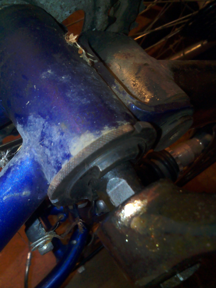

blendermen Napisano 30 Sierpnia 2016 Napisano 30 Sierpnia 2016 Hej, Chcę wymienić suport ale nie wiem jaki klucz mam kupić. Rower stał 10 lat i będę musiał nasmarować/wymienić wszystkie ruchome części. Do zdjęcia korby rozumiem wystarczy ściągacz taki jak ten? A suport mam taki:
Felson Napisano 30 Sierpnia 2016 Napisano 30 Sierpnia 2016 Ściągacz do korb jest dobry. A do tego suportu potrzebujesz klucze haczykowe (kiedyś dawali np z rowerem Wigry). Zerknij w ten temat http://www.forumrowerowe.org/topic/206666-suport-wymiana-suportu-starego-typu/ albo idź do serwisu niech Ci to zdemontują. Na miejsce ośki z wiankami wrzuć pakiet, do którego można dokupić normalny klucz i przy okazji odpada zabawa w dokręcanie i kontrowanie.
grande1970 Napisano 30 Sierpnia 2016 Napisano 30 Sierpnia 2016 jak miski są ok, to wystarczy wyczyścić i przesmarować, a normalna nakrętka do kontrowania to koszt ok 2 zł - suport pakietowy to ok 25-30 zł plus klucz 10-15 lub montaż w serwisie 10-15 zł - wybierz opcje najlepszą wg siebie. Tę nakrętkę można okręcić delikatnie stukając młotkiem przez śrubokręt, nie jest mocno zaciśnięta.
blendermen Napisano 30 Sierpnia 2016 Autor Napisano 30 Sierpnia 2016 Czy to jest ten klucz? http://allegro.pl/klucz-do-odkrecania-suportu-yc-157-i5857921207.html W trzech rowerach mam ten sam mechanizm tak więc zbiorę narzędzia i sam się z tym pomęczę. Edit. Dziękuje za odpowiedzi. To spróbuję z tym młotkiem i śrubokrętem i jak suport będzie w dobrym stanie to go tylko nasmaruje. Może się po prostu zatarł po tylu latach nieużywania
