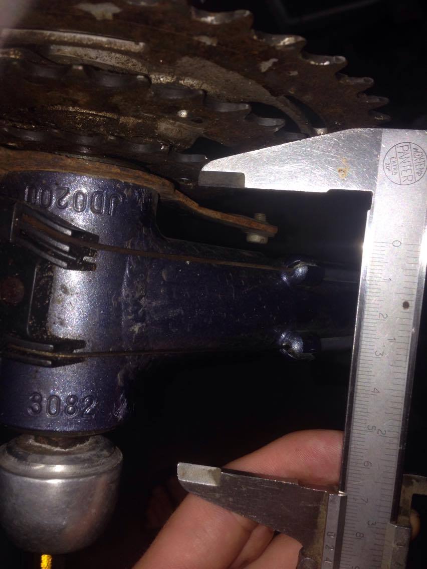

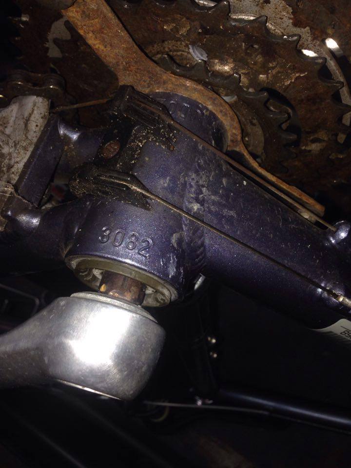

byku330 Napisano 16 Sierpnia 2016 Napisano 16 Sierpnia 2016 Witam bardzo serdecznie, Chciałbym kupić suport do roweru Gazelle Bahia (http://www.mk-progress.pl/img/meskie/gazela_bahia%20(3).JPG). Tutaj rodzi sie pytanie jaki suport wybrać? Zmierzyłem szerokość mufy suportowej i wynosi ona ok 58mm lecz nie mogę znaleźć takich suportów Pozdrawiam

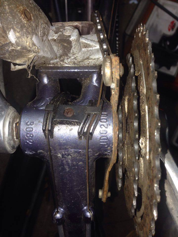

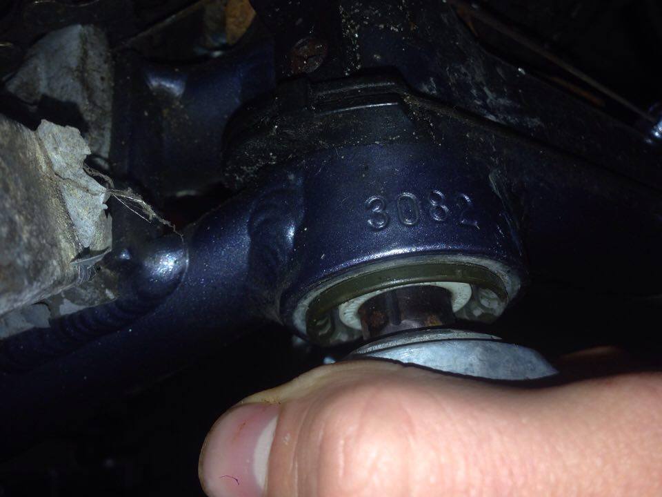

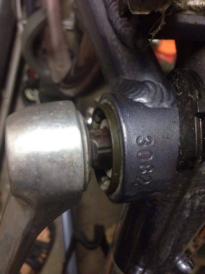

Tatanka Napisano 16 Sierpnia 2016 Napisano 16 Sierpnia 2016 W gazelach może być nietypowy suport.Da radę szczegółowe fotki?

Tatanka Napisano 16 Sierpnia 2016 Napisano 16 Sierpnia 2016 Na zdjęciach widać wypustki na klucz(to chyba to)Więc wygląda na suport wkręcany a nie wciskany.Dla pewności -zdjąć ramiona i wykręcić suport

byku330 Napisano 16 Sierpnia 2016 Autor Napisano 16 Sierpnia 2016 Szerokość samej mufy to 58, razem z suportem 68, tak jak na zdjęciu

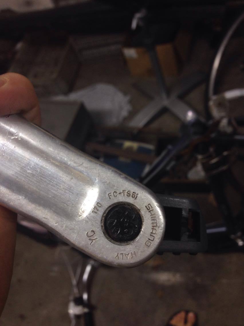

byku330 Napisano 5 Września 2016 Autor Napisano 5 Września 2016 Z tego co przeczytałem na korbie jest to model FC-TS51 http://www.zlatnitocak.rs/srednji-pogoni-i-delovi/2085-srednji-pogon-shimano-fc-ts51-42-32-22-170mm-cetvrtka.html https://www.google.pl/url?sa=t&rct=j&q=&esrc=s&source=web&cd=8&ved=0ahUKEwjLpbDIr_jOAhVGBywKHbOcAd4QFgg0MAc&url=https%3A%2F%2Fwww.paul-lange.de%2Findex.php%2Fde%2Fexplosionszeichnungen.html%3Ffile%3Dfiles%2Fpaullange%2F07_Service%2F04_Downloads%2FShimano%2Fexplosionszeichnungen%2FFC%2FFC-TS51.PDF&usg=AFQjCNEa8BnnyL5VauKIOgKZZCyK3bt5rA&sig2=TVvEhsQA9aTra4GmZLmkSg&cad=rja
Tatanka Napisano 5 Września 2016 Napisano 5 Września 2016 Z stąd by wynikało że potrzebny jest suport o długości 117,5 mm http://www.fa-technik.adfc.de/Komponenten/Kurbelsatz/ Ale do nowej korby potrzebny jest suport o dedykowanej dla niej długości
