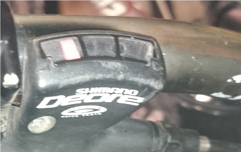

Xolex Napisano 2 Sierpnia 2016 Autor Napisano 2 Sierpnia 2016 Manetka nie została wymieniana, jest ciągle ta sama. Jak chce wbić najwyższy bieg to nie daje rady, a na "wyświetlaczu" pokazuje jakby mogłoby jeszcze przeskoczyć o jeden bieg. Niemożliwe jest to, że ktoś mi ta manetce ograniczył do 8 biegów? Czy w takim wypadku najlepiej kupić kasetę 8 rzędową? Da radę jakoś sprawdzić ilu rzedowy mam łańcuch? I czy ten który mam do obecnego zestawu będzie pasował do kasety 8 rzędowej? Jeżeli zajdzie taka potrzeba mogę wrzucić zdjęcie manetki/przerzutki albo czegokolwiek
Ychu Napisano 2 Sierpnia 2016 Napisano 2 Sierpnia 2016 Wrzuć zdjęcie manetki bo mi się coś nie chce wierzyć. Napęd 9 s ma mniejsze przeskoki między koronkami niż 8 s przez co manetka 9 s nie może działać z napędem 8 s bo tego nie wyregulujesz. Przy przerzutce masz śruby ograniczające , ale tak jak pisałem nie da się ustawić manetki 9 s pod napęd 8 s. Da radę jakoś sprawdzić ilu rzedowy mam łańcuch? I czy ten który mam do obecnego zestawu będzie pasował do kasety 8 rzędowej? Zakładając nową kasetę obowiązkowo nowy łańcuch! Na manetce pod spodem masz gdzieś oznaczenie , też się przyda.
Xolex Napisano 2 Sierpnia 2016 Autor Napisano 2 Sierpnia 2016 Tak wygląda przerzutka, nie wiem czy dobre ujęcie zrobiłem Na zdjęciu jest przerzutka na 8 biegu, widać, że "jest miejsce" aby przeskoczyła na 9, ale jak naciskam to nie chce przeskoczyć, nie ma tego takiego "klik" jak się zmienia bieg na manetce.
Ychu Napisano 2 Sierpnia 2016 Napisano 2 Sierpnia 2016 Jakość jak z papieru toaletowego , ale niby miejsce jest. Nie ma tam jakiegoś przełącznika ? Możesz też spróbować odkręcić linkę przy przerzutce i sprawdzić czy zejdzie dalej z kliknięciem. Mechanizmu raczej Ci nikt nie szlifował
Marcin86Poznan Napisano 2 Sierpnia 2016 Napisano 2 Sierpnia 2016 Masz za mocno linkę naciągniętą przez to nie możesz wbić biegu bo jest za duży opór na manetce. Tak mi się wydaje. Druga możliwość to rozkręć manetkę i zobacz czy ten pasek do pokazywania biegów jest dobrze zamontowany, może źle pokazuje.
chudeusz09 Napisano 2 Sierpnia 2016 Napisano 2 Sierpnia 2016 Zrób jak radzi Ychu. Odkręć linkę i sprawdź czy manetka działa.
apstryk Napisano 3 Sierpnia 2016 Napisano 3 Sierpnia 2016 Wszystko jest w porządku, tylko na przerzutce śrubką L ustawiono żeby łańcuch nie spadał za największą zębatkę, czyli na tę "brakującą" dziewiątą. Odkręć śrubkę i manetka będzie działać po staremu - tylko na postoju, żeby sobie krzywdy nie zrobić jak łańcuch spadnie.
Xolex Napisano 3 Sierpnia 2016 Autor Napisano 3 Sierpnia 2016 Bardzo mocno poluzowałem linkę i rzeczywiście przeskakuje na to 9 przełożenie. Wszystko jest w porządku, tylko na przerzutce śrubką L ustawiono żeby łańcuch nie spadał za największą zębatkę, czyli na tę "brakującą" dziewiątą. Odkręć śrubkę i manetka będzie działać po staremu - tylko na postoju, żeby sobie krzywdy nie zrobić jak łańcuch spadnie. Prawodpodobnie tak, jedna ze śrub w przerzutce jest bardzo mocno odkręcona (prawie cały gwint jest na widoku), prawdopodobnie to było przyczyną - głupi ja Czyli powinienem kupić kasetę oraz łańcuch 9 rzędowy, a co z korbą - muszę wymieniać czy nie? Bardzo dziękuję wszystkim za pomoc
