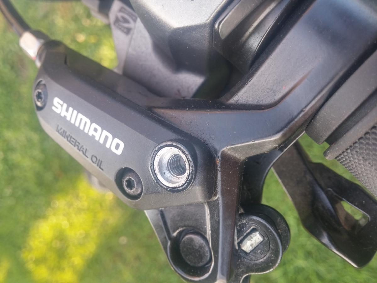

Scoobek Napisano 29 Lipca 2016 Napisano 29 Lipca 2016 Cześć. Uszkodzeniu uległa uszczelka w klamkomanetce Alivio ST-M4050. O-ring pękł i wyrzuciło go na zewnątrz, przy czym uleciało kilka kropli płynu. Nie mogę znaleźć takiej uszczelki, same gotowe zestawy po ~150 złotych. Czy możecie polecić sklep, w którym te oringi kupię? Dodatkowo, czym powinienem uzupełnić płyn? To kilka kropelek, czy olej roślinny byłby ok?
Marcin9 Napisano 29 Lipca 2016 Napisano 29 Lipca 2016 Czy możecie polecić sklep, w którym te oringi kupię? Znajdź sklep z uszczelnieniami lub sklep z częściami do maszyn rolniczych i idź tam na pewno dobiorą ci odpowiedni rozmiar. czy olej roślinny byłby ok? Jeśli chcesz zniszczyć ten hamulec to tak będzie idealny... Do tych hamulców musisz dolać olej mineralny. Poszukaj na forum jest temat o płynach..
Gość Napisano 29 Lipca 2016 Napisano 29 Lipca 2016 Dodatkowo, czym powinienem uzupełnić płyn? To kilka kropelek, czy olej roślinny byłby ok? Za ten tekst powinieneś dostać order z ziemniaka Sklep z łożyskami/ śrubami/ niektóre motoryzacyjne, bez problemu dostaniesz oring
