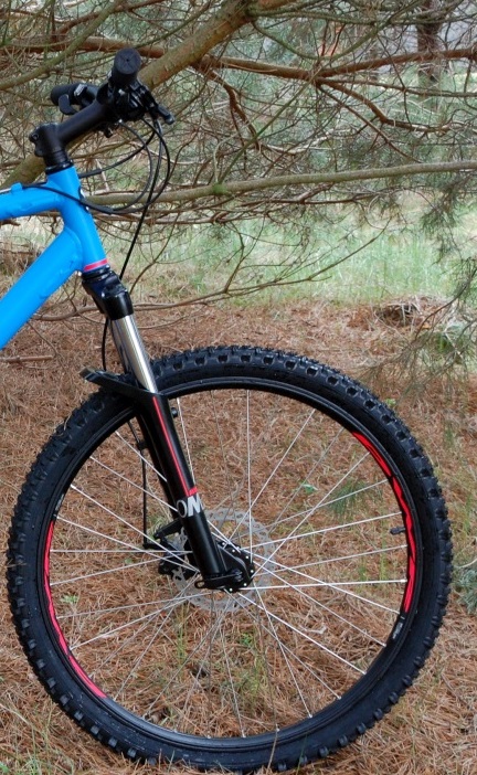

Tariqe Napisano 24 Lipca 2016 Napisano 24 Lipca 2016 Czy w amortyzatorze powietrznym ma być jakikolwiek luz pomiędzy goleniami?, jak ruszam rowerem przód/tył na przednim hamulcu to czuć i słychać obijanie. Modelu amortyzatora nie znam, jakiś b'twinowski.Jego oznaczenia to 80mm Max Travel MKNiX
gtb Napisano 24 Lipca 2016 Napisano 24 Lipca 2016 Luzu nie powinno być w żadnym amortyzatorze , ale tanie niestety mają tą przypadłość (byle jakie , plastikowe tuleje ślizgowe) . Jesteś pewien , że to amor powietrzny ? Daj jakieś foto lub link do niego.
Rocky98 Napisano 24 Lipca 2016 Napisano 24 Lipca 2016 Jesteś pewny że to luz na goleniach, a nie na sterach?
Tariqe Napisano 24 Lipca 2016 Autor Napisano 24 Lipca 2016 To nie stery bo już wcześniej sprawdzałem a jak się przystawi palec pomiędzy golenie to czuć jak obija.
gtb Napisano 24 Lipca 2016 Napisano 24 Lipca 2016 To nie jest widelec powietrzny tylko sprężynowy , z tych najtańszych uginaczy . Tego typu sprzęt dostaje luzu prędzej czy później (zazwyczaj prędzej) , luz powstaje przez wyrobienie się marnej jakości tulei ślizgowych . Albo wymiana na coś porządniejszego , albo naucz się z tym żyć .
Tariqe Napisano 24 Lipca 2016 Autor Napisano 24 Lipca 2016 No faktycznie źle przeczytałem... czyli to jest normalne i można na nim jeździć jeszcze?
gtb Napisano 24 Lipca 2016 Napisano 24 Lipca 2016 Normalne to nie jest , bo tak być nie powinno. Rozlecieć się nie rozleci (jest skręcony od dołu) tak więc jeździć można.
