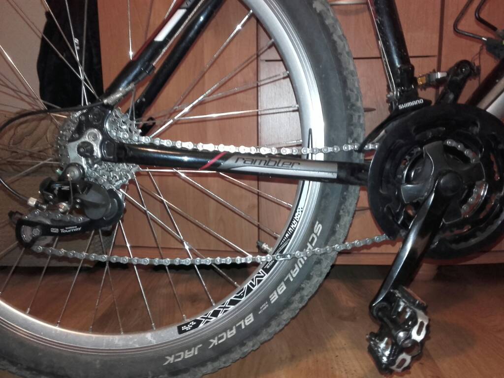

graczu Napisano 14 Lipca 2016 Napisano 14 Lipca 2016 Cześć, pojawił się u mnie problem z przerzutkami po wymianie korby wraz z suportem, dokładniej nie mogę za nic ustawić by wskakiwała przerzutka 3 i 1 ( 3x1 ) blokuje się łańcuch w tylnej przerzutce ( jak by łańcuch za krótki bo koszyk tej przerzutki jest całkowicie rozciągnięty wraz z łańcuchem ), podczas gdy przy 1x8 łańcuch szoruje o koszyk przedniej przerzutki ( ociera o jej dolną część ). Części Shimano bo tylko tą firmę znam a na rowerach mało się znam tyle co na forum znajdę i google Stara korba: FC-MC19 ( 42T MAX, nie wiem dlaczego przeglądając internet znalazłem że ma 48T i kupiłem 48T nową, dopiero jak do mnie dotarła to jakaś taka większa ta nowa i policzyłem paluszkiem a na starej max 42T ), wymieniłem bo największa tarcza jakimś cudem mi się skrzywiła i dosyć mocno już była wytarta ( kupiłem używany rower nie znając się na niczym i teraz wymieniam co chwilę coś bo się sypie albo się okazuje że już całkiem zajechane ) Nowa korba: FC-M431 ( 48-36-26T ) Suport: BB-UN26 ( 122,5 ) Przednia przerzutka: FD-M330 ( i tutaj wyczytałem teraz że max 42T, wcześniej nie sprawdzałem bo byłem przekonany że korbę kupuję tych samych rozmiarów :-) ) Tylna przerzutka: RD-MC20 Rozumiem że ocieranie łańcucha o koszyk przerzutki przedniej to efekt że jest ona do max 42T a ja mam 48T korbę i jest przerzutka za niska ( oczywiście regulowałem ją setki razy i górna część jest 2mm nad największą tarczą to i tak dół ociera na 1x8 ), ale martwi mnie to że bieg 3x1 nie chce mi wejść, czy jest to efekt zbyt krótkiego łańcucha?, za bardzo go skróciłem ? bo łańcucha nie zmieniałem a wiadomo na 42T może być krótszy. Znalazłem przed chwilą na olx z mojego miasta przerzutkę przednią: FD-M591 lub FD-M571 lub SLX-FD-M660 które według opisów na internetach powinna obsługiwać właśnie 48T, ale pytam was bo jak wyczytałem z korbą że 48 a było 42 to zaczynam wątpić w moje zdolności googlowskie, którą wybrać? i zamontować ich cena za używane to połowa nowej. Rama roweru to Scott Sportster P4 jeżeli to ma jakieś znaczenie ale obejmy z nich bez problemu powinny pasować do tej ramy ( przynajmniej według specyfikacji ).

Ychu Napisano 14 Lipca 2016 Napisano 14 Lipca 2016 To teraz tak. Jaka jest pojemność przerzutki? Bo ja nie mogę znaleźć. Do tego jaka kaseta - ilość zębów. Zdjęcie na przełożeniu 1x8 poproszę.

Ychu Napisano 14 Lipca 2016 Napisano 14 Lipca 2016 Bieg 3x2 ( nie mogę wrzucić 3x1 bo blokuje się łańcuch i nie wejdzie, nie da się ruszyć pedałami do przodu tak mocno się blokuje, mam wrażenie że łańcuch za krótki ): https://drive.google.com/file/d/0B72iJN_9g3QMdGo4LWQzX1ZsRzg/view?usp=sharing https://drive.google.com/file/d/0B72iJN_9g3QMZkNIbWlEY1lhek0/view?usp=sharing https://drive.google.com/file/d/0B72iJN_9g3QMaE0yUjFJSGpQbms/view?usp=sharing Bieg 1x8 problem z przednią przerzutką, ocieranie: https://drive.google.com/file/d/0B72iJN_9g3QMUzJkZUlrcUp6bkk/view?usp=sharing https://drive.google.com/file/d/0B72iJN_9g3QMUjNZRUM5UHZZeXc/view?usp=sharing Chodzi mi o foto całego napędu.Jak ten łańcuch wygląda na przerzutke przy tym 1x8 itp. Zrób zdjęcie tego typu. Po za tym już na 3x2 widać że jest za krótki. Wysłane z mojego SM-G361F przy użyciu Tapatalka
graczu Napisano 14 Lipca 2016 Autor Napisano 14 Lipca 2016 Zdjęcie całości 1x8 https://drive.google.com/file/d/0B72iJN_9g3QMdkVzX3BkSmxISjg/view?usp=sharinghttps://drive.google.com/file/d/0B72iJN_9g3QMWHhaQjBBVVVhWkE/view?usp=sharing Kaseta: Alivio CS-HG51 8 rz. SHIMANO ( http://www.forumrowe...est-zakonczony/ ) Po za tym już na 3x2 widać że jest za krótki. Kicha a ja wyrzuciłem to co skróciłem.... podejdę do sklepu z serwisem może będą mieli jakiś odpad ( tam gdzie kupiłem łańcuch ).
Ychu Napisano 14 Lipca 2016 Napisano 14 Lipca 2016 Przy 1x8 też widać że za krótki. To się patrzy tak , aby wózek na 1x8 był prawie max w tył ale jeszcze napinał. Wysłane z mojego SM-G361F przy użyciu Tapatalka
graczu Napisano 14 Lipca 2016 Autor Napisano 14 Lipca 2016 Przy 1x8 też widać że za krótki. To się patrzy tak , aby wózek na 1x8 był prawie max w tył ale jeszcze napinał. Czyli muszę wydłużyć łańcuch i zmienić przednią przerzutkę ( o właśnie się nauczyłem że tyna przerzutka ma wózek nie koszyk :-) ), znalazłem z mojego łańcucha 3 klamerki ale nie mam drugiego bolca więc kicha, jeszcze poszukam w biurze na podłodze może gdzieś się zapodział. Dzięki za pomoc i informacje.
