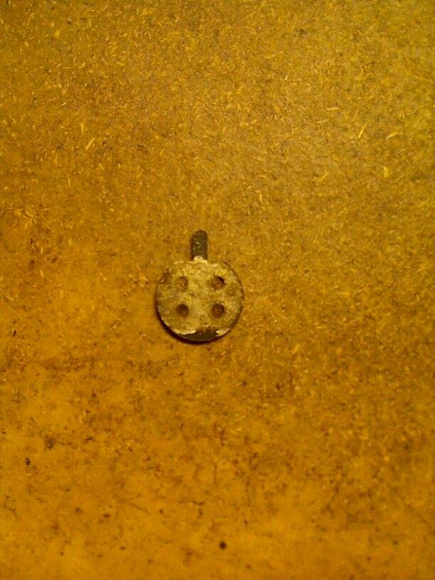

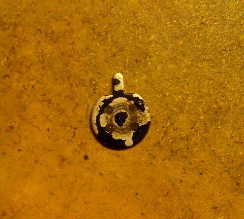

Bogi_Abi Napisano 8 Lipca 2016 Autor Napisano 8 Lipca 2016 Z okładziną co się stało? Okladzina odpadla, to teraz co w takim wypadku? Nie wiem jaki to hamulec, jutro moge podeslac foty. Avid jakis tam, ogolnie rower to rambler 2.0 ten http://www.videotesty.pl/produkt/34142/Romet-Rambler-20-2014/?utm_expid=22711938-15.JnTqYV5QTTW-97sMqr6_xQ.0&utm_referrer=https%3A%2F%2Fwww.google.pl%2F
Ychu Napisano 8 Lipca 2016 Napisano 8 Lipca 2016 Nie wiem jaki to hamulec, jutro moge podeslac foty. Avid jakis tam, ogolnie rower to rambler 2.0 ten Wrzuć foty , bo ja bym nie liczył na avida. Sam mam ramblera 2.0 ( HT 2013 ) i miałem tam jakiś hamulec "Jak super brake" z tym , że u mnie klocki były inne , takie. W tej cenie avida tam nie ma bo komplet bb5 z tarczami wyjdzie w okolicy 250 zł. Jak będzie trzeba wymienić zacisk to tanie i w miarę opcje to avid bb5 , tektro IO , Tektro novela
Bogi_Abi Napisano 9 Lipca 2016 Autor Napisano 9 Lipca 2016 Wrzuć foty , bo ja bym nie liczył na avida. Sam mam ramblera 2.0 ( HT 2013 ) i miałem tam jakiś hamulec "Jak super brake" z tym , że u mnie klocki były inne , takie. Dobra, kolo avida to to nawet nie lezalo, ale jak to jest mozliwe ze sa hamulce a nie ma klockow?Tutaj zdjecia, bo nie wiem czego chciales A jakbym kupil te BB5 i przerobil?
Ychu Napisano 9 Lipca 2016 Napisano 9 Lipca 2016 ale jak to jest mozliwe ze sa hamulce a nie ma klockow? Chińszczyzna robiona aby coś do roweru wsadzić. Te klocki wyglądają podobnie , ale czy będą pasować to nie wiadomo. Mogą być mniejsze / większe i lipa. Według mnie lepiej wymienić to na np. bb5 , używki dostaniesz tanio a klocki bez problemu. Po za tym jak z obecnych klocków odpadła okładzina to dobrze nie wróży. A jakbym kupil te BB5 i przerobil? Próbować można.

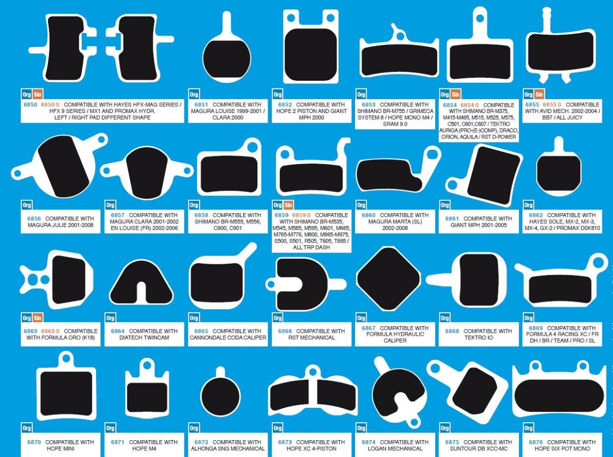

Bogi_Abi Napisano 9 Lipca 2016 Autor Napisano 9 Lipca 2016 A może to ? Zobacz tez na to Równie tanio Cię wyjdzie kupno kompletnego zacisku Powiedzmy kupie, jakie teraz tam klocki wsadze? Znalazlem bardzo podobne, druga linijka, ostatni na prawo
Ychu Napisano 9 Lipca 2016 Napisano 9 Lipca 2016 Te o których piszesz to hayes sole, nie podejda bo są szersze na bokach. Wysłane z mojego SM-G361F przy użyciu Tapatalka
