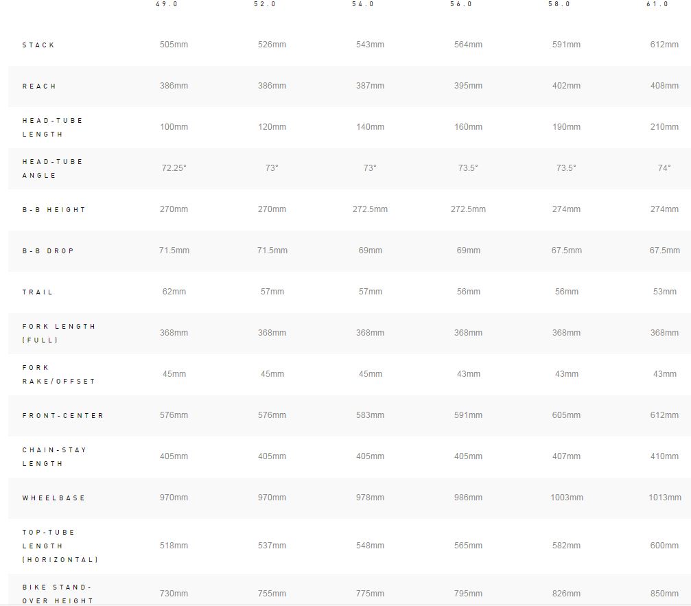

eden3d Napisano 29 Czerwca 2016 Napisano 29 Czerwca 2016 Witam Poszukuje szosowki Speca na Ultegrze tak do 8-10tys i trafilem na ta lekko uzywana: http://szybkierowery.pl/kategoria/rowery-szosowe/specialized-tarmac-expert-sl4-di2-2 Pytanie teraz czy jak ten rower byl uzywany czy jestem w stanie stwierdzic jak ta elektronika bedzie dalej chodzi? czy moze juz nie jest mocno zuzyta i zaraz moze mi sie pospuc? Jakos to moge sprawdzic? Poza tym pytanie czy ten rower ma dobry rozmiar na mnie - mam 185cm i 80 kg. Wedlug osoby z tego sklepu bedzie on na mnie pasowal bo ma rozmiar 58 na 185-190 (w zalaczniku ponizej geometria tego roweru ze strony oficjalnej) Czy mozecie mi pomoc? co o tym rowerze sadzicie - wyglada na bardzo dobry stan ale nigdy nic nie wiadomo....

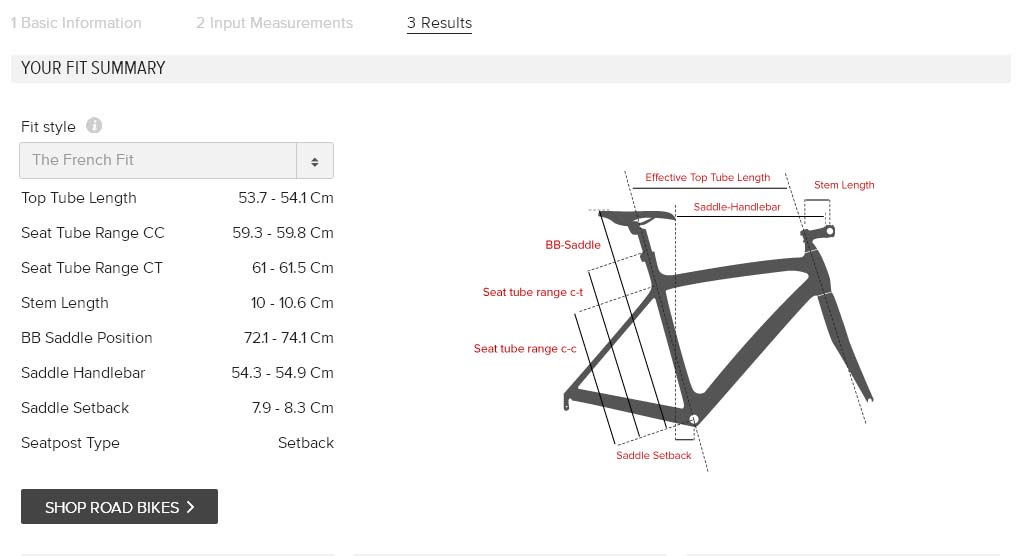

Matckhew Napisano 29 Czerwca 2016 Napisano 29 Czerwca 2016 Jasnowidz wyżej. Wrzuć wyniki : http://www.competitivecyclist.com/Store/catalog/fitCalculatorBike.jsp
eden3d Napisano 29 Czerwca 2016 Autor Napisano 29 Czerwca 2016 dzieki ze linka. Wykonalem pomiary (ponizej zalacznik) i np wyniki przy pomiarach dla opcji French Fit dla Top Tube Lenght = 54 czyli powininem kupic rower z rama o dlugosci 54 cm a nie jak myslalem 58?
Matckhew Napisano 30 Czerwca 2016 Napisano 30 Czerwca 2016 Powtórz pomiary, musiałeś coś źle pomierzyć. Wrzuć całość razem z wymiarami podanymi na dole. Ps. Chyba że masz ręce jak krasnal
