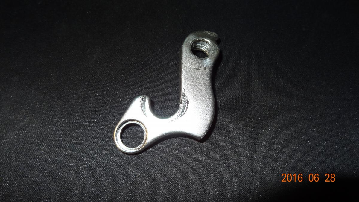

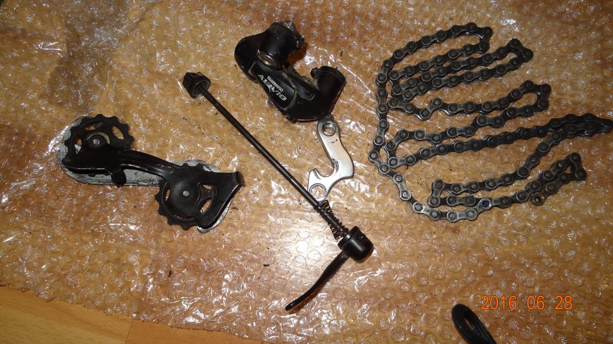

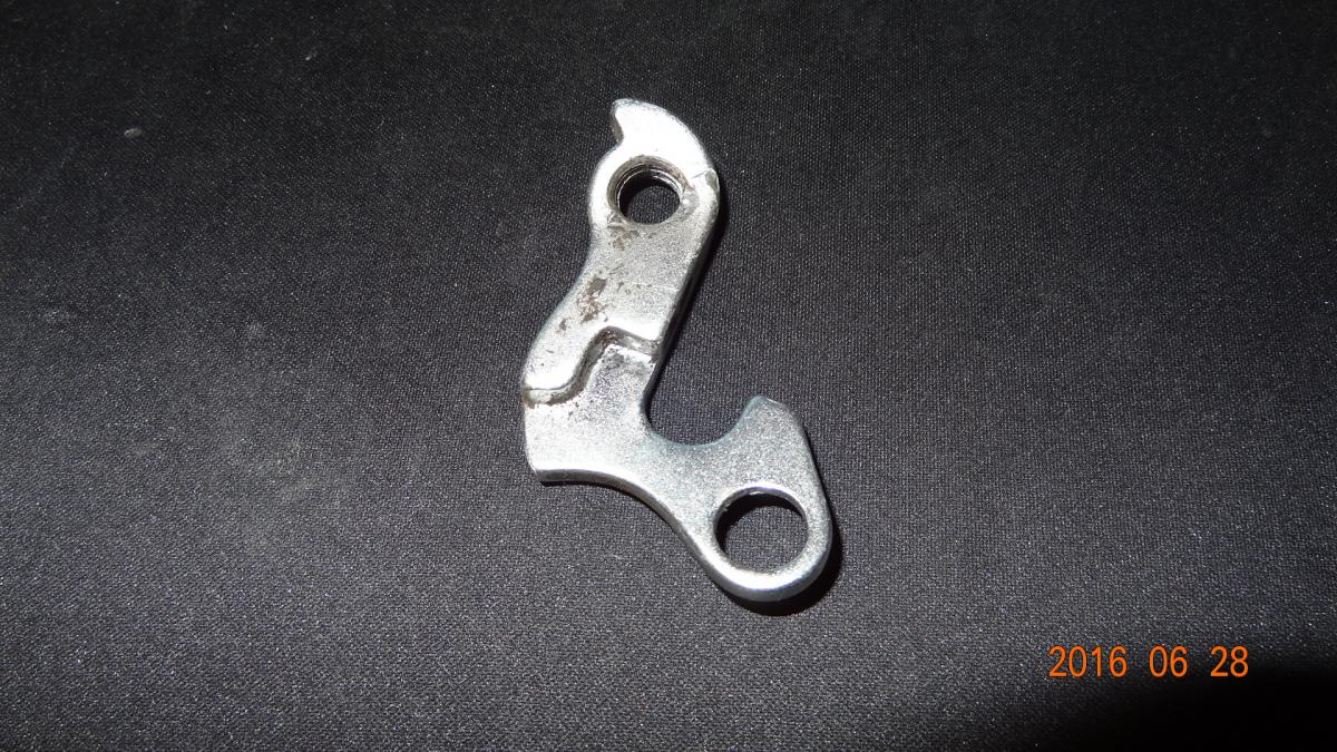

krzaku96 Napisano 28 Czerwca 2016 Napisano 28 Czerwca 2016 Cześć, dzisiaj miałem drobny wypadek skutkiem czego moja przerzutka jest teraz dwuczęściowa, hak i łańcuch wygięty jak makaron, a tylne koło trochę bije ale myślę, że jest do naprawienia. Rower to dokładnie http://www.bikekatalog.pl/2010/rowery/1038/Merida.Matts.TFS.XC.100-V/ W tej sytuacji po raz kolejny proszę was o pomoc w zakupie, myślałem o kompletnym ulepszeniu roweru jednak na ten moment mój portfel nie popiera mojego pomysłu, niemniej jednak czy można dobrać tylko przerzutkę tak, aby teraz pracowała na 8 rzędach ale w przyszłości dała radę z napędem 2x10? Mam też drobny problem z wyborem haka do ramy znalazłem coś takiego http://sklep.k2rowery.pl/sch-010-hak-ramy-trek-merida-kellys-author-univega-focus-ktm-cube-p-621.html wygląda na identyczny jednak wolę się upewnić. Na koniec oczywiście potrzebuje porady jaki wybrać łańcuch. Pozdrower PS Nie wiem dlaczego link do haka nie działa:<
Ychu Napisano 28 Czerwca 2016 Napisano 28 Czerwca 2016 Gdybyś określił budżet było by łatwiej. Nie da się teraz założyć przerzutki 10 s , najwyżej 9. Jak chcesz mieć 10 musisz od razu całość wymienić. Grupa Acera to jedna niżej niż Alivio , którą miałeś. Pod 8 s. RD Łańcuch Hak powinien pasować , ale po co Ci taki drogi? http://allegro.pl/hak-do-ram-kross-level-hexagon-mtb-trekking-i6292505465.html
