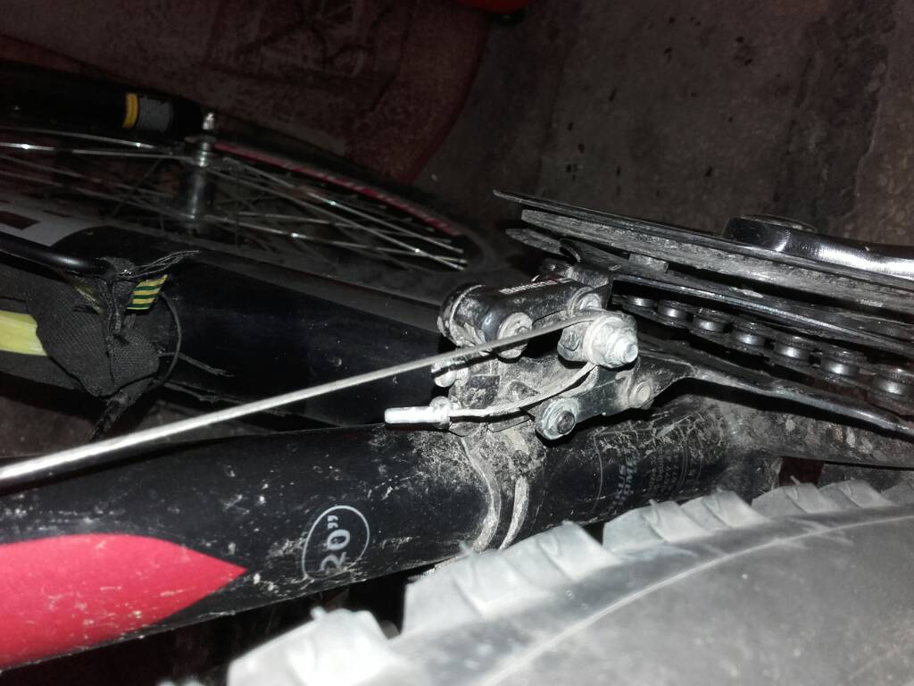

Romet123 Napisano 22 Czerwca 2016 Napisano 22 Czerwca 2016 Witam. Chciałem wyregulować moją nową przednią przerzutkę ale niestety nie obyło się bez problemów. Gdy ustawiłem dolni zakres było wszystko w porządku lecz po tej czynności aby wrzucić łańcuch na największą zębatkę muszę włożyć dużo siły a i tak na 7 biegu łańcuch ociera o wózek. Przerzutka jest pod dobrym kątem i na odpowiedniej wysokości. Nie mam już pomysłów. Proszę o pomoc.
Ychu Napisano 22 Czerwca 2016 Napisano 22 Czerwca 2016 Przecież przerzutka ma regulację maksymalnych wychyleń a ewentualne korekcje robisz baryłką przy manetce.
Romet123 Napisano 23 Czerwca 2016 Autor Napisano 23 Czerwca 2016 @ychu Gdy chcę ustawić górny zakres to mogę tą śrubką kręcić aż ją wykręce a i tak górny zakres stoi w miejscu. Moim zdaniem jest to wina zbyt mocno naprężonej linki a regulacja baryłką daję bardzo słabe efekty, praktycznie niezauważalne
Ychu Napisano 23 Czerwca 2016 Napisano 23 Czerwca 2016 Odkręcasz linkę i działasz. Aby przerzutka miała górny zakres dalej to śrubę się wkreca. Masz w Internecie poradniki. Wysłane z mojego SM-G361F przy użyciu Tapatalka
Romet123 Napisano 23 Czerwca 2016 Autor Napisano 23 Czerwca 2016 @Ychu Jak wkręcam to ona się cofa. Mi zależy na tym aby się zbliżyła jak najbardziej do największej zębatki. Poradników się naoglądałem sporo i nic mi to nie daję.
Ychu Napisano 23 Czerwca 2016 Napisano 23 Czerwca 2016 Może trzeba ją obrócić trochę albo masz złą linie łańcucha że Ci brakuje regulacji.
Romet123 Napisano 23 Czerwca 2016 Autor Napisano 23 Czerwca 2016 Zobaczę jutro. Aczkolwiek wydaję mi się że kąt jest dobry. Jutro dam znać co i jak.
Romet123 Napisano 24 Czerwca 2016 Autor Napisano 24 Czerwca 2016 Ahh.. Dziś jest jeszcze gorzej. Łańcuch w ogóle nie wchodzi na największą zębatkę. Muszę jeździć na środkowej Wydaję mi się że jest to za mocno naciągnięta linka, próbowałem już milion sposobów i cały czas to samo...

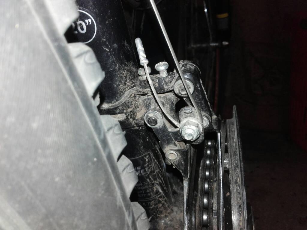

Ychu Napisano 24 Czerwca 2016 Napisano 24 Czerwca 2016 Może masz odwrotnie zamontowaną linkę? Nie może być za mocno napięta , spróbuj wrzucić 3 na manetce i wtedy kręć tą śrubą aż wbije 3.
Romet123 Napisano 24 Czerwca 2016 Autor Napisano 24 Czerwca 2016 Nic nie pomaga. Jak prawidłowo zamontować tą linkę?
Ychu Napisano 24 Czerwca 2016 Napisano 24 Czerwca 2016 Wysłane z mojego SM-G361F przy użyciu Tapatalka
Romet123 Napisano 25 Czerwca 2016 Autor Napisano 25 Czerwca 2016 U mnie linka wychodzi od dołu.Ale i tak chyba muszę linkę wymienić bo jest trochę poszarpana ale nie na tyle żeby przeszkadzała.
Ychu Napisano 25 Czerwca 2016 Napisano 25 Czerwca 2016 Były wersje tej przerzutki z górnym i dolnym ciągiem , może masz odwrotnie niż potrzebujesz?
Romet123 Napisano 26 Czerwca 2016 Autor Napisano 26 Czerwca 2016 W starej przerzutce linka była zamontowana tak samo jak teraz. Jest to identyczna przerzutka jak ta stara.
Ychu Napisano 26 Czerwca 2016 Napisano 26 Czerwca 2016 Ona występują pod tym samym oznaczeniem mimo innego ciągu. Wysłane z mojego SM-G361F przy użyciu Tapatalka
Romet123 Napisano 27 Czerwca 2016 Autor Napisano 27 Czerwca 2016 Okazało się, że manetka jest w środku połamana.
