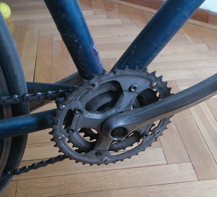

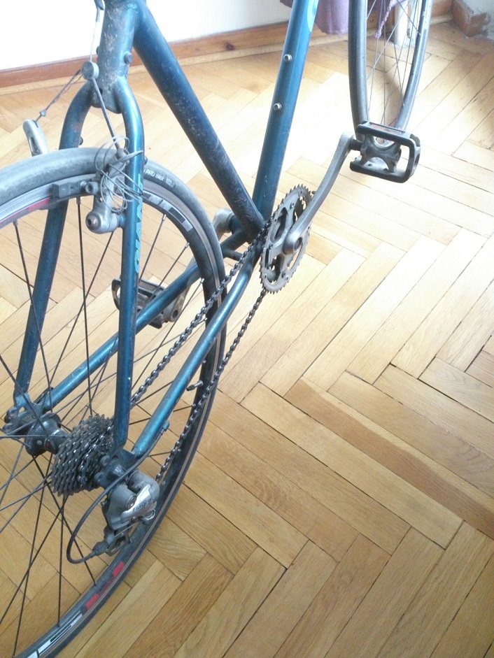

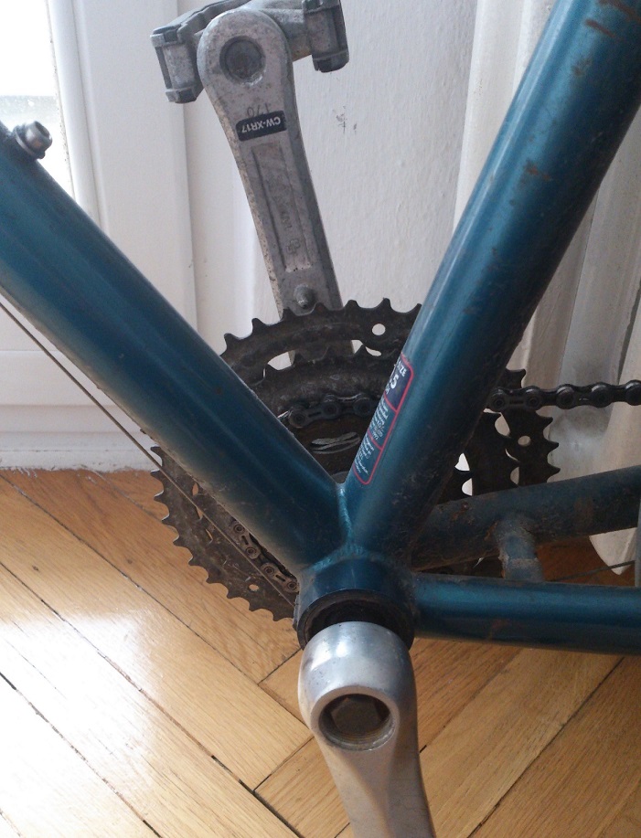

Cześć,
Mam stary rower z korbą, przy której zęby tak się wytarły,
że przeskakuje łańcuch (i spada na najmniejszą tarczę) - chciałbym ją wymienić.
Korba to CW-XR17, 3 rzędowa, mocowana na kwadrat.
Nie mam i nie chcę mieć przerzutki z przodu, dlatego planuję korbę 1-rzędową.
Chcę, żeby była większa (42T), żeby mieć mocniejsze przełożenie, którego teraz często brakuje.
Korba, którą wypatrzyłem, to:
Sturmey Archer FCS71 42T
http://allegro.pl/korba-sturmey-archer-fcs71-ostre-kolo-tor-fix-42t-i6207353471.html
Pytanie: czy nowa korba będzie pasować?
Załączam kilka zdjęć korby.
Pozdrawiam, Bartek

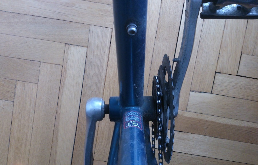

Sprawdź jakiej długości masz suport.
Producent do tej korby zaleca 110mm. Jeśli masz suport o takiej długości lub minimalnie krótszy/dłużysz to też powinno być ok.
Kaseta/wolnobieg w dobrym stanie?
Może też już się nadaje do wymiany... Łańcuch też pewnie do wymiany...
Wiesz że przy takiej korbie łańcuch może spadać? Jeśli będzie spadał to musisz zamontować napinacz lub prowadnice.
Prowadnice możesz wykonać samodzielnie http://www.forumrowerowe.org/topic/157988-prowadnica-lancucha-jak-zrobic-prowadnice-lancucha-do-napedu-1x10-za-10-zl/
Ciężko zmierzyć bez odkręcania pedałów, a nie mam narzędzia niestety. Na oko 12 cm.
Próbowałem zmierzyć też szerokość mufy, przy czym wystaje tam taki fragment,
który nie wiem, czy jest fragmentem suportu, czy też elementem mufy.
A to robi różnicę między 70mm a 73mm.

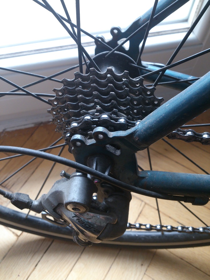

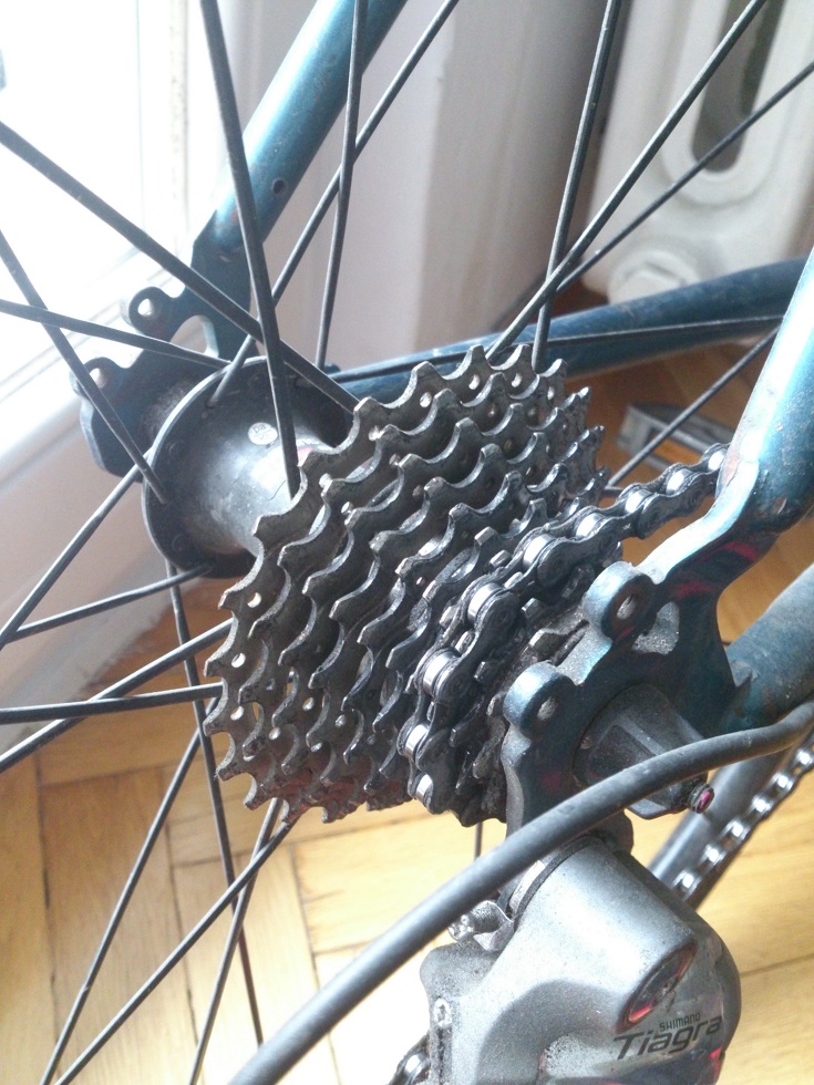

Tak, tył (kaseta) i łańcuch są ok, bo wymieniałem niedawno.
Tego nie da się zmierzyć na oko... Musi to być dokładny pomiar...
Próbowałem zmierzyć też szerokość mufy, przy czym wystaje tam taki fragment, który nie wiem, czy jest fragmentem suportu, czy też elementem mufy. A to robi różnicę między 70mm a 73mm.
Ten wystający fragment to element suportu. Musisz zmierzyć bez tego

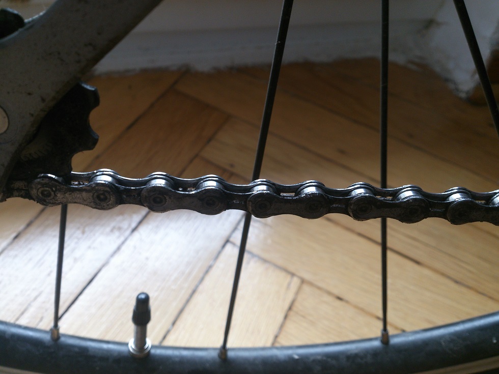

Co znaczy niedawno?
Zniszczona korba mogła zniszczyć łańcuch co mogło spowodować zniszczenie kasety...
Słaby łańcuch(np.hg40) też może bardzo szybko zniszczyć kastę ponieważ rozciąga się on jak guma... :whistling:
Zrób lepiej zdjęcia kasety.
