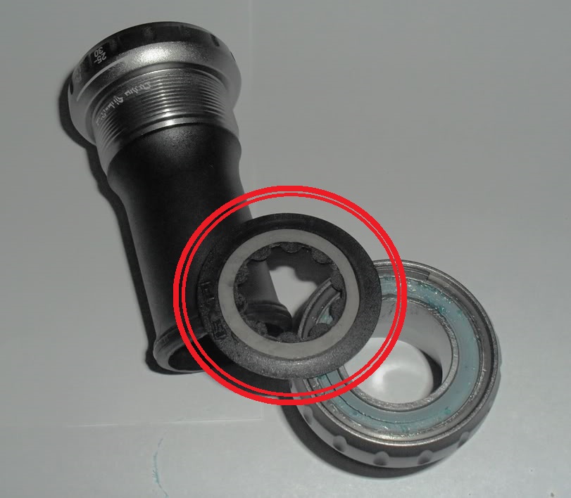

szczurozor Napisano 4 Czerwca 2016 Napisano 4 Czerwca 2016 Witam. Wymieniałem (a właściwie serwis, bo miałem zapieczoną korbę) łożyska suportu pod korbę SRAM'a i pan mi powiedział, że brakowało takiej podkładki do GXP. Nowy suport to Accent BB EX PRO. Wydaje mi się, że chodzi o ten kawałek: Ktoś się orientuje czy i gdzie takie coś można znaleźć? Bo podobno jest "nie do kupienia osobno"
Mod Team adamos Napisano 4 Czerwca 2016 Mod Team Napisano 4 Czerwca 2016 Ktoś się orientuje czy i gdzie takie coś można znaleźć? Bo podobno jest "nie do kupienia osobno" Eeeee tam, zaraz "nie do kupienia osobno". No może nie do końca całkiem osobno, ale jako zestaw podkładek i uszczelek. Tylko nie wiem czy to opłacalne, bo za niewiele więcej można czasem wyrwać cały, kompletny wkład suportu. No i sobie trochę poczekasz, bo z Dalekiego Wschodu... http://www.ebay.com/itm/SRAM-Truvativ-Bottom-Bracket-Shield-Wave-Washer-Assembly-PressFit-GXP-Road-/321375639247?hash=item4ad37b16cf:g:DG0AAOxy4fVTEbfE http://www.ebay.com/itm/SRAM-Bottom-Bracket-Shield-Wave-Washer-Assy-Press-Fit-GXP-MTB-/221565743963?hash=item339658f35b:g:43gAAOSwVFlULlTj Zanim kupisz, to popytaj najpierw po lokalnych serwisach rowerowych. Może trafisz gdzieś niepotrzebną i to w dodatku w gratisie.
sewo Napisano 4 Czerwca 2016 Napisano 4 Czerwca 2016 Ta podkładka do suportu Accenta jest nie potrzebna.
Mod Team adamos Napisano 4 Czerwca 2016 Mod Team Napisano 4 Czerwca 2016 Faktycznie, zupełnie inny zestaw uszczelek.
