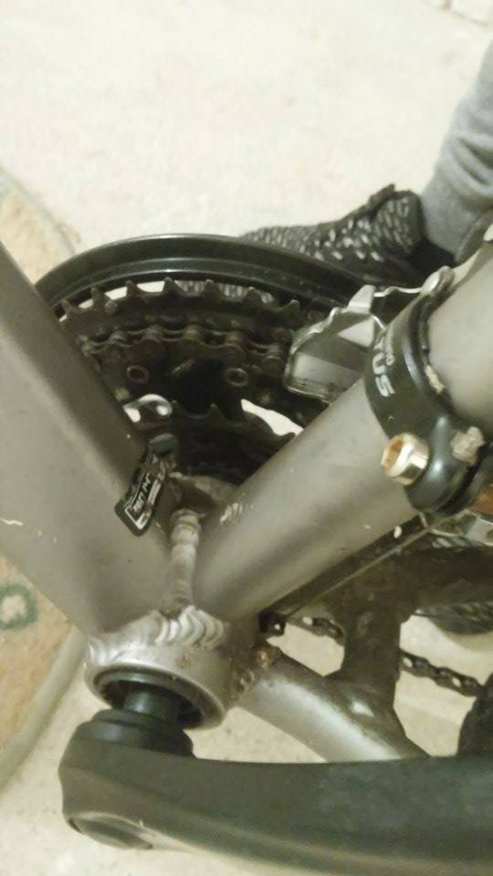

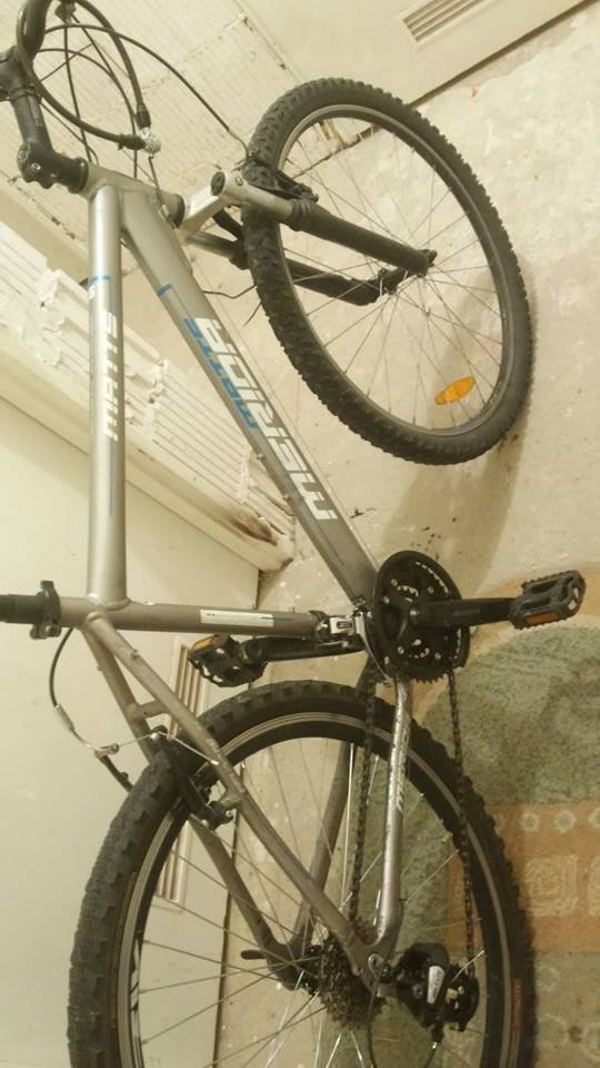

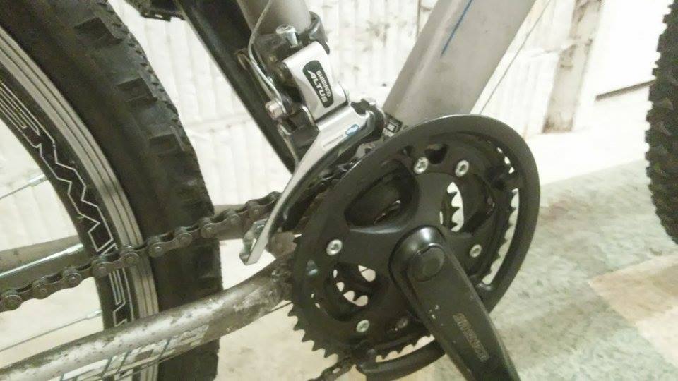

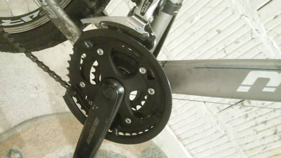

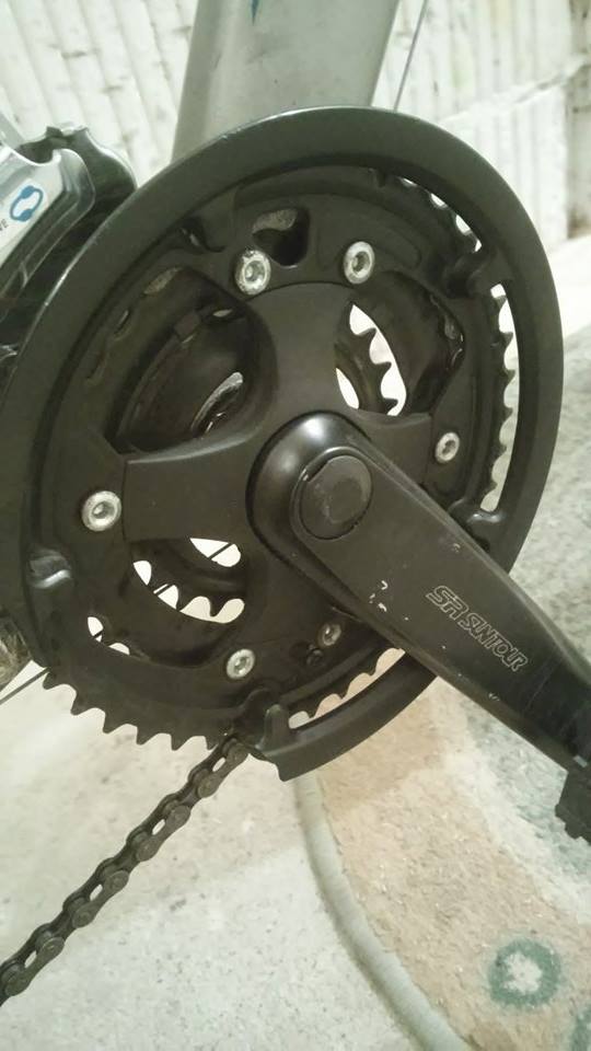

bartek11181 Napisano 31 Marca 2016 Autor Napisano 31 Marca 2016 Co do zębatki to już zapodaje. Co do suportu i wymienialności, to dzisiaj już nie sprawdzę jutro się pobawie tak samo sprawdze czy octalink czy kwadrat. Załączam zdjęcia. Mam zamiar jeszcze dokupić siodełko i bagażnik na sakwy.
100lar3k Napisano 1 Kwietnia 2016 Napisano 1 Kwietnia 2016 Twoja korba jest na kwadrat. I z tego co widzę to blaty są niewymienne. Ja bym ci proponował zakupić korbę alivio na octalink. Jeśli chodzi o wielkość zębatek to proponuje kupić ci coś z największą zębatką 40-42. Skoro chcesz jechać z sakwami to lepsze będą w tym celu miękkie przełożenia w rowerze. Pamiętaj, że każda korba ma dedykowany suport o odpowiedniej długości. Wiec jak kupisz korbę to musisz do niej dobrać odpowiedni suport. W specyfikacji technicznej korby, która zakupisz na pewno będzie informacja jaki suport zakupić. Specyfikację znajdziesz na stronach Shimano albo w Google po wpisaniu modelu korby. W tym momencie tylko zgaduje ale twój suport pewnie będzie bsa pod mufę 68. Ale to sprawdzisz na pewno jak wykręcisz stary wszystko powinno być na nim napisane. Jak nic nie będzie napisane to o prostu weźmiesz go do sklepu ze sobą i tam ci dobiorą odpowiedni.
