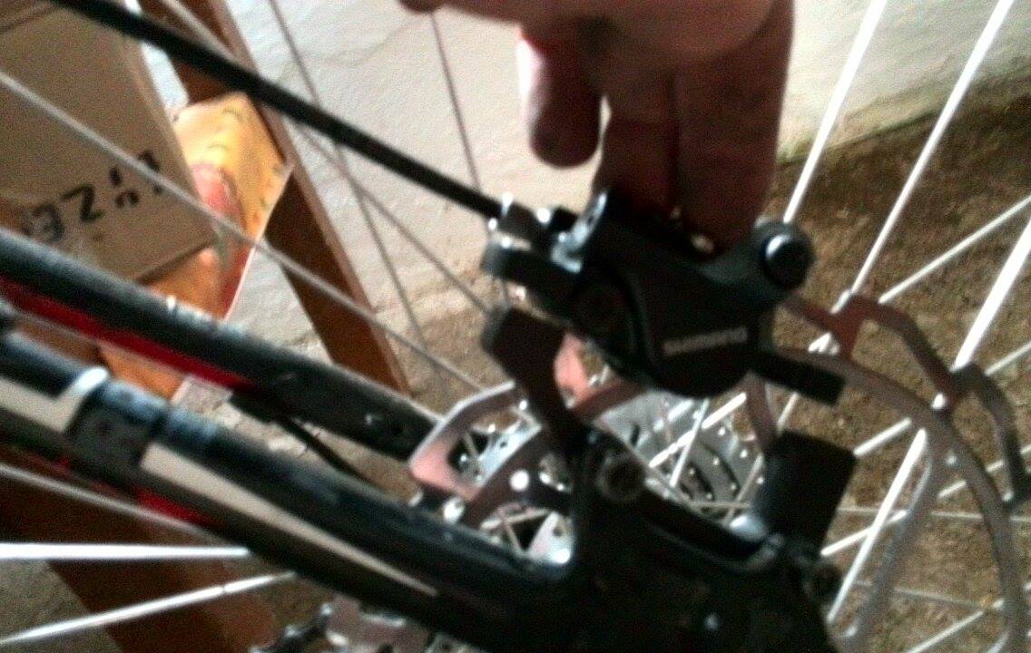

KlaZz Napisano 31 Marca 2016 Napisano 31 Marca 2016 Witam kupiłem wczoraj adapter pod tarcze podobno 203 i jest tyle miejsca czy ten adapter jest pod tarcze jednak 180 czy trzeba podkładki ?
Ychu Napisano 31 Marca 2016 Napisano 31 Marca 2016 Pewnie kupiłeś adapter 203 F a zamontowałeś go do tyłu i tyle. Podkładki albo zwrot jeśli możesz. Z tyłu zawsze odejmujesz 20 mm na adapterze , czyli przedni pod 180 mm to tylny 160 i tyle. Po za tym warto przeczytać regulamin forum ...
dran2 Napisano 31 Marca 2016 Napisano 31 Marca 2016 Jaki model adaptera? To może być adapter 180-203 a nie 160-203.
