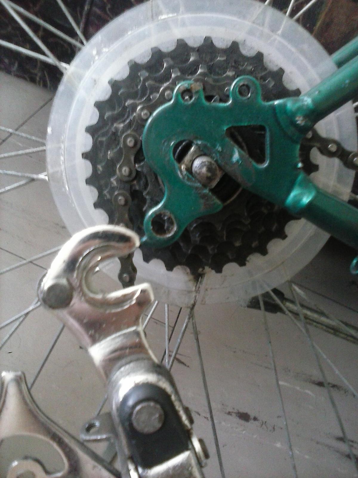

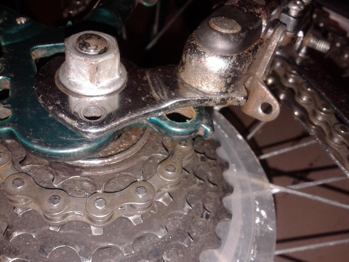

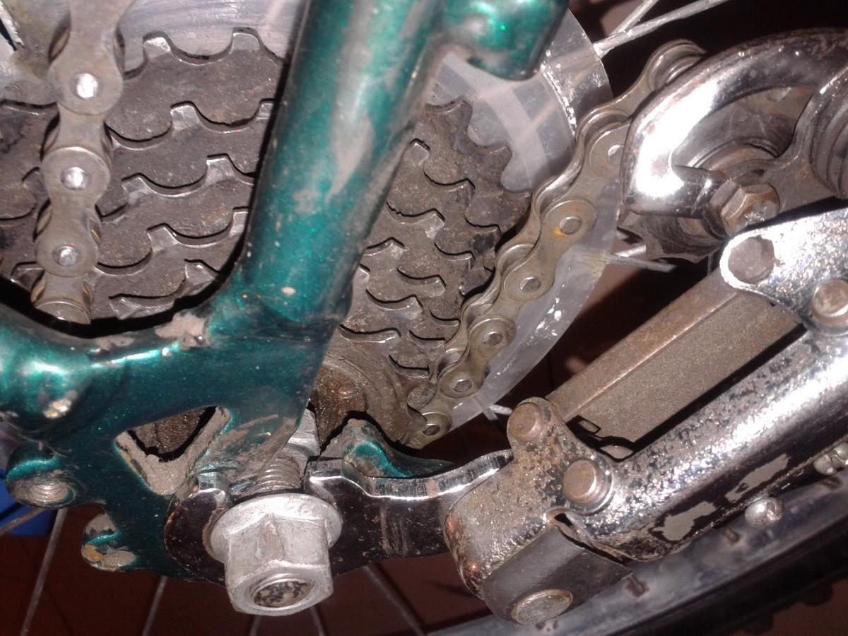

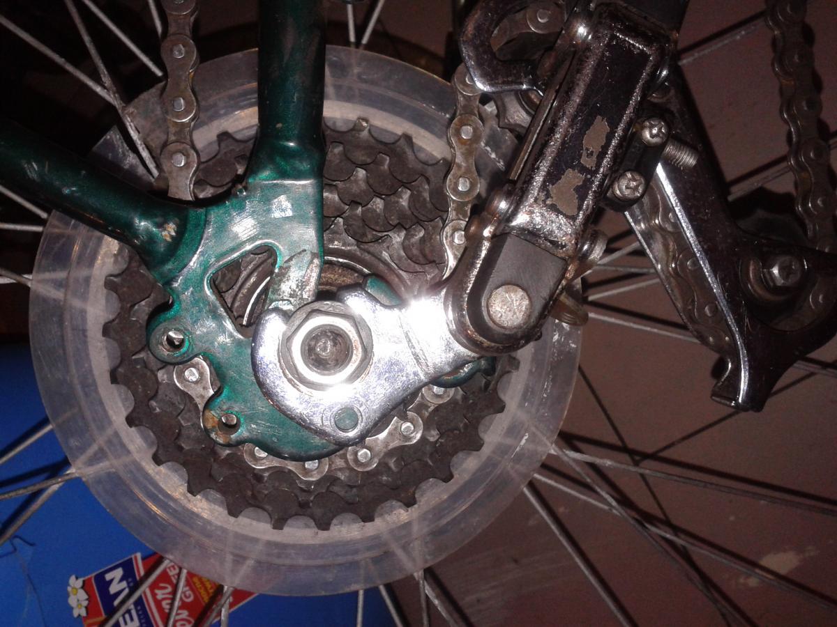

Mam problem z tylną przerzutką na hak, rozebrałem ją ale zapomniałem jak ją poskładać.Dodatkowo ona była zamontowana na tej śrubie i podkładce tylko za cholerę nie wiem gdzie to zamocować.
Pomożecie?

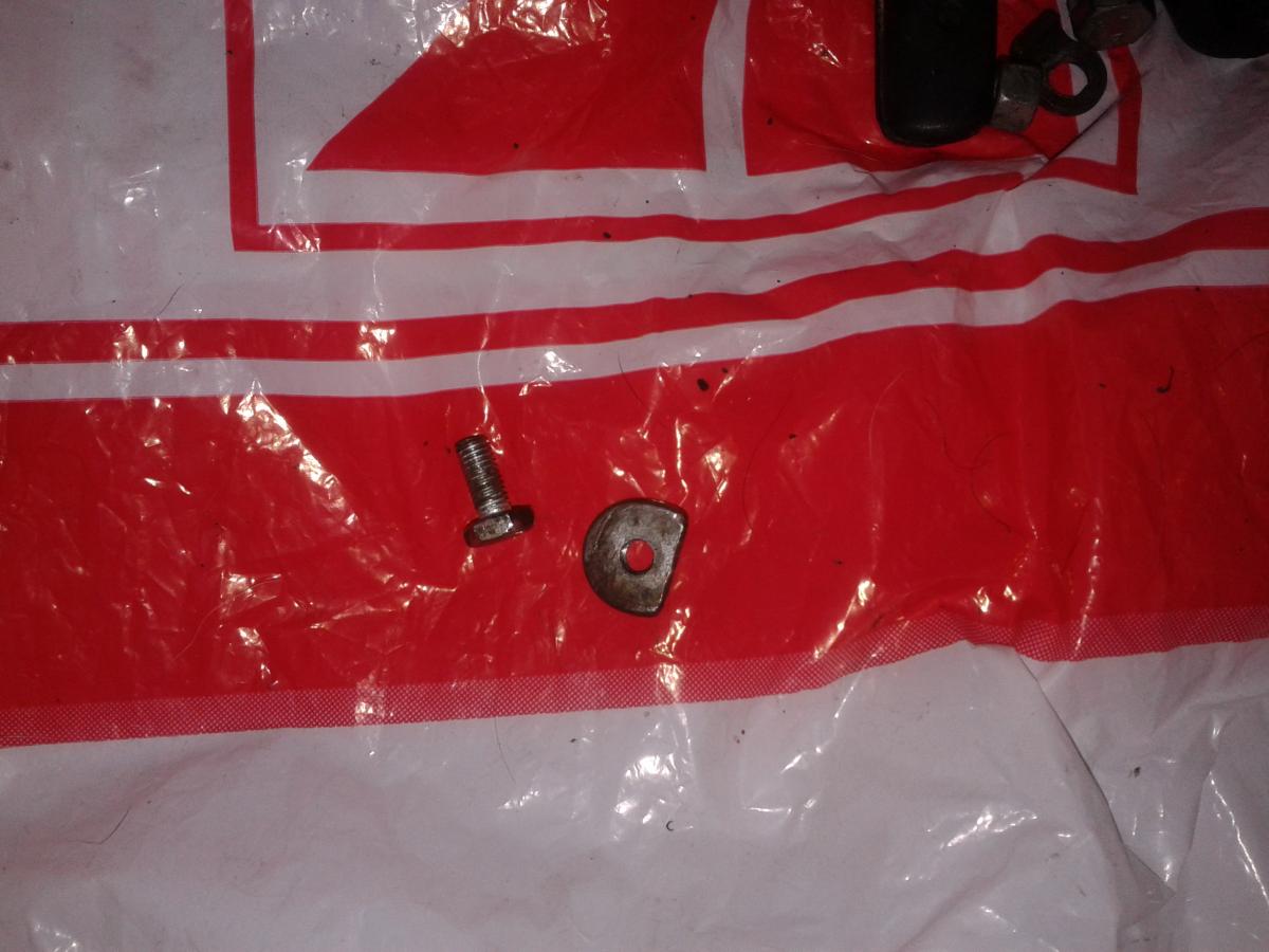

śruba z nakrętką powinna być zamontowana w ten sposób link.
Następnie wsunięta w hak w ramie i dokręcona w ten sposób link. nakrętka półokrągłą stroną skierowana do środka haka, tak żeby się dopasowała

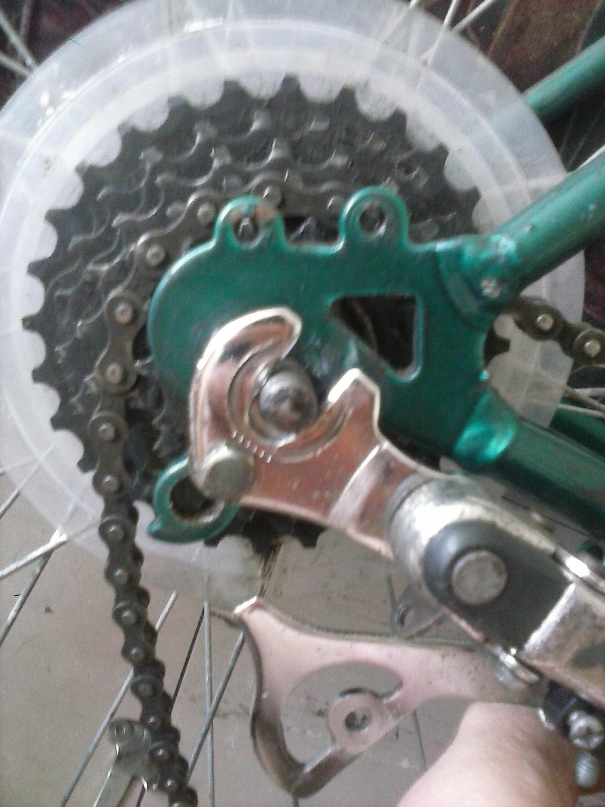

Jak napisałeś tak chciałem zrobić, ale znowu mam problemy.
Ten hak nawet nie ma punktu zaczepienia, jakkolwiek go obróciłem to i tak nie ma gdzie go wkręcić.
