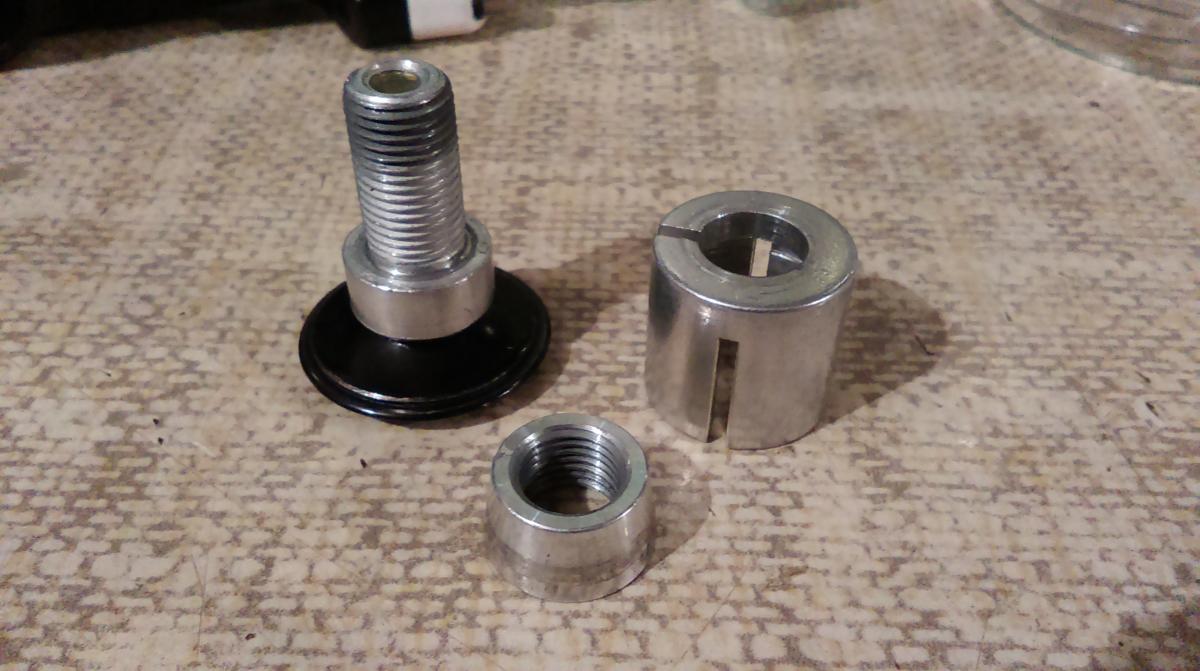

kamilos96 Napisano 26 Marca 2016 Napisano 26 Marca 2016 Witam. Przy wykręcaniu mostka, razem z nim wyskoczył mi z rury sterowej ekspander (załączam zdjęcia). I teraz problem, bo nie wiem jak go z powrotem wsadzić. Próbuję go dokręcić jednak ta częsc z gwintem obraca się, a nawet jeśli uda się dokręcić to i tak za lekko, bo na sterach dalej są luzy. Mógłby ktoś pomóc?

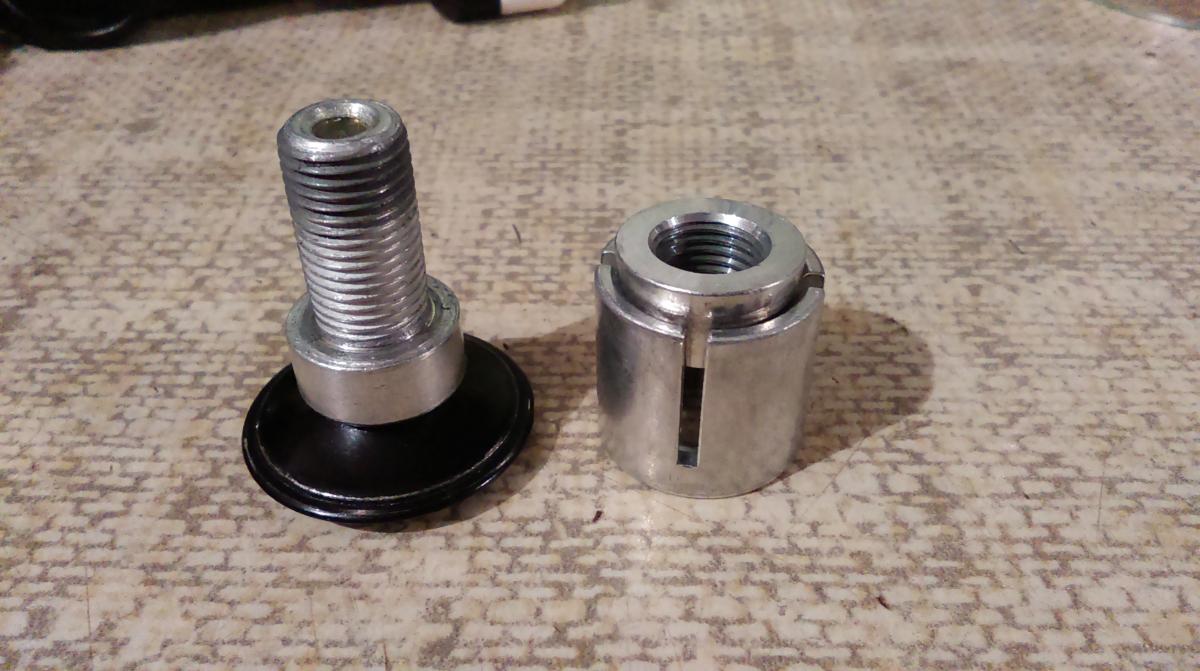

GibsonWigry Napisano 26 Marca 2016 Napisano 26 Marca 2016 Tak jak jest na 2 zdjęciu skręć go trochę, a następnie włóż do rury sterowej. Tam mocniej skręcisz i będzie miał punkt oparcia. Nie obróci się już. Najpierw musisz jeszcze grzybek odkręcić. Przytrzymaj jakimiś obcęgami kontrę i puści.
kamilos96 Napisano 26 Marca 2016 Autor Napisano 26 Marca 2016 Tak robię. Trochę wkrecam, wsadzam do rury i próbuje mocniej skręcić, ale obraca się. Czyli z grzybka ta kontra się odkreca?
kamilos96 Napisano 27 Marca 2016 Autor Napisano 27 Marca 2016 Udało się. Odkrecilem grzybek i dało radę. Dzięki za pomoc.
