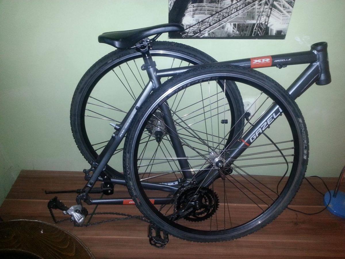

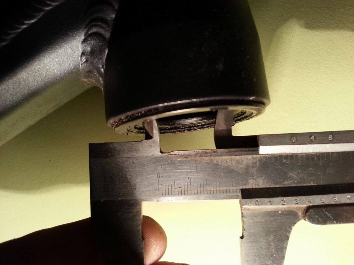

quattro93 Napisano 30 Marca 2016 Autor Napisano 30 Marca 2016 Posiada, może ktoś na sprzedaż tę części w komplecie które zostały wymienione? Średnica rury 1.1/8 ? jeśli rozmiar posiada 25,4 Dodałem fotkę
Marcin9 Napisano 30 Marca 2016 Napisano 30 Marca 2016 Średnica rury 1.1/8 ? jeśli rozmiar posiada 25,4 Umiesz używać suwmiarkę? Mi to wygląda na około 3cm(nie widać dokładnie) Bieżnia sterów zawsze jest trochę szersza niż rura. Posiada, może ktoś na sprzedaż tę części w komplecie które zostały wymienione? Wątpię że ktoś za 300zł sprzeda ci wszystkie potrzebne części. Zastanów się też czy nie lepiej będzie zainwestować w sztywny widelec bo za tą cenne nie kupisz amortyzator tylko uginacz który dodaje masy.
quattro93 Napisano 30 Marca 2016 Autor Napisano 30 Marca 2016 Dokładnie średnica sterów wynosi 2,5 cm, a z tego co czytałem 1.1/8 to już standard i wynosi 28,6 mm dlatego chce się upewnić ponieważ, słabo się orientuje.
Marcin9 Napisano 30 Marca 2016 Napisano 30 Marca 2016 Zrób lepsze zdjęcie suwmiarki bo wydaje mi się że tam jest trochę więcej...
quattro93 Napisano 30 Marca 2016 Autor Napisano 30 Marca 2016 Hehe zapomniałem, że się od zera mierzy to wszystko jasne 1.1/8 28,6 mm To pozostało tylko szukać aukcji z 1.1/8 w Dzięki Pozdrawiam
