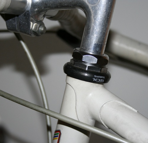

lukaszzamkowski1 Napisano 1 Marca 2016 Napisano 1 Marca 2016 Witam mam zamiar kupić te rzeczy i chciałbym zapytać czy wszystko będzie do siebie pasowało.Co muszę sprawdzić,aby wspornik pasował do mojego roweru ? Kierownica http://shop.kellysbike.com/pl/kierownice/34356-kierownica-kls-master-risebar-318-640mm-white-013.html Wspornik http://shop.kellysbike.com/pl/wsporniki-kierownicy/34375-wspornik-kierownicy-kls-master-110mm-white-013.html Chwyty http://shop.kellysbike.com/pl/chwyty-kierownicy/39338-chwyty-kierownicy-kls-advancer-2density-lockon-white.html
Marcin9 Napisano 1 Marca 2016 Napisano 1 Marca 2016 wszystko będzie do siebie pasowało. Będzie pasować Co muszę sprawdzić,aby wspornik pasował do mojego roweru ? Średnice rury sterowej.
pawel2208 Napisano 1 Marca 2016 Napisano 1 Marca 2016 Jeżeli rura sterowa ma 28.6mm to wspornik będzie pasować.
lukaszzamkowski1 Napisano 1 Marca 2016 Autor Napisano 1 Marca 2016 @Marcin9 @pawel2208 a powiedz mi jak się montuje ten wspornik ? Tak jestem zielony a nawet bardzo w tych rzeczach
lukaszzamkowski1 Napisano 1 Marca 2016 Autor Napisano 1 Marca 2016 A jak mam obecnie kierownice tego typu to co ? Muszę jakieś przejściówki kupować czy co ?
Marcin9 Napisano 1 Marca 2016 Napisano 1 Marca 2016 Jest to mostek klasyczny wpuszczany. Ten mostek nie będzie pasowała chyba że kupisz specjalny adapter np taki http://allegro.pl/nowy-reduktor-adapter-zoom-22-2mm-na-28-6mm-a-head-i6015136945.html
lukaszzamkowski1 Napisano 1 Marca 2016 Autor Napisano 1 Marca 2016 Czyli taki reduktor kupuje i nie mam co się martwić o to czy wszystko będzie pasowało tak? A te chwyty mają odpowiednią średnicę co kierownica ?
Marcin9 Napisano 1 Marca 2016 Napisano 1 Marca 2016 Tak wszystko będzie pasować. Ja używam podobnego adaptera w rowerze szosowym i jest ok
pawel2208 Napisano 1 Marca 2016 Napisano 1 Marca 2016 Ty masz mostek wpuszczany, więc tego nie założysz. Edit: Koledzy już mnie uprzedzili
gtb Napisano 1 Marca 2016 Napisano 1 Marca 2016 Chwyty będą pasować do kiery , mają odpowiednią średnicę.
gtb Napisano 1 Marca 2016 Napisano 1 Marca 2016 Kupujesz adapter z link Marcin9 , montujesz do tak samo jak ten co masz obecnie i na niego zakładasz mostek ahead.
