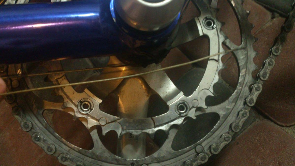

Majo1 Napisano 14 Lutego 2016 Napisano 14 Lutego 2016 Wyjąłem miesiąc temu lewą klamkomanetkę i teraz linka wydaje się za krótka aby ją włożyć.... co robić?
Majo1 Napisano 14 Lutego 2016 Autor Napisano 14 Lutego 2016 No okey, ale jakim cudem wcześniej było dobrze ;D?
Artwro Napisano 14 Lutego 2016 Napisano 14 Lutego 2016 Zacznij od tyłka strony czyli przerzutka albo hamulec i wkładając pancerz w przelotki dojedź do końca.Wszystko musi być na najmnieszych trybach.Tak zrozumiałem patrząc na zdjęcie.
